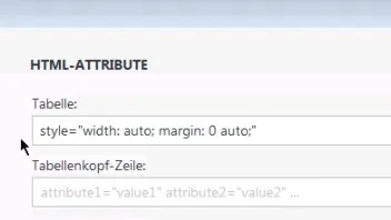

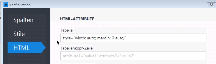

  • Einfach das Widget "Tabellarische-Daten" zum Bearbeiten doppelklicken, dann auf das Zahnrad unten rechts klicken und im Bereich "HTML" ins Feld "Tabelle:" folgendes eingeben:
    style="width: auto; margin: 0 auto;"
    Vielen Dank für Ihre Hilfe. So funktioniert es prima.
    Mit freundlichen Grüßen, Werner Deck
