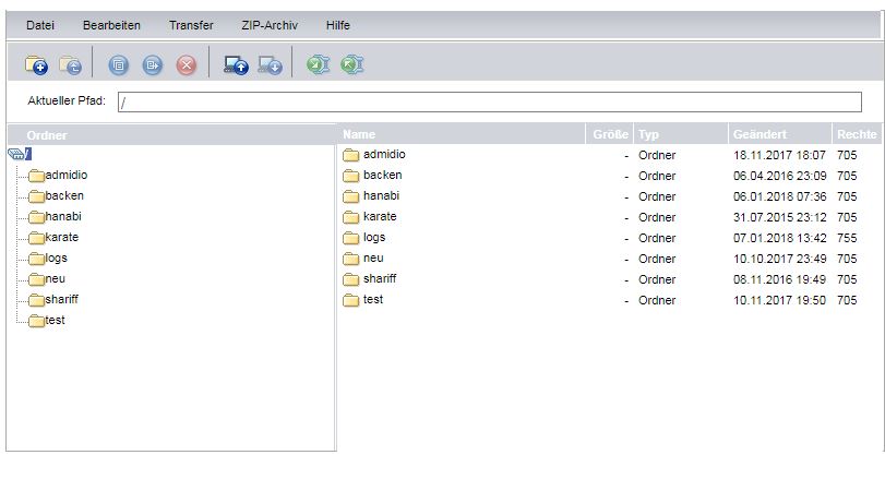

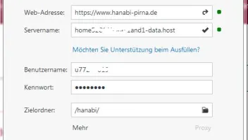

  • Hallo Thomas,
    ich bin selber bei 1&1 und habe über einen Vertrag mehrere Domains laufen. Bei 1&1 gibt es im Gegensatz zu anderen Hostern keinen Zwang, die Hauptdomain im Root-Verzeichnis zu veröffentlichen. Ich habe daher in der Root für jede Domain ein eigenes Verzeichnis eingerichtet. Veröffentlicht wird über einen FTP-Masterzugang auf das Rootverzeichnis, in Zeta gebe ich dann bei den FTP-Einstellungen jeweils den entsprechenden Ordner (letztes Feld der FTP-Einstellungen) an.
    In der von Dir beschriebenen Situation bin ich mir sehr sicher, dass das so nicht funktioniert. Wenn Du Zugriff auf das Control-Center hast, lege für das erste Projekt (mit https) einen neuen Ordner im Stammverzeichnis an und weise der Domain dieses Verzeichnis zu. Veröffentliche dann das erste Projekt mit den neuen Einstellungen. Danach kannst Du bis auf die beiden Domainverzeichnisse und das LOG alle anderen Daten im Root löschen.

  • Hallo Thomas,
    Test abgeschlossen: Die Subdomain https://www.tomtest.hanabi-pirna.de hat das Unterverzeichnis /hanabi/tomtest zugewiesen bekommen.
    Bei Aufruf der Seite erfolgt eine automatische Umleitung zu https://www.hanabi-pirna.de/tomtest/index.php, also Hauptdomain + Unterverzeichnis
    Ein Blick in den Quelltext bestätigt, dass das so nicht funktionieren kann:
    wenn ich versuchsweise die alle .htaccess Umleitungen ausschalte, landet der Aufruf der Seite stattdessen auf der Startseite der Hauptdomain.
    nach "Ausblenden" des geschützen Bereiches ist tomtest direkt erreichbar.
    Es geht also nur der Weg über separate Verzeichnisse für jede Domain.

  • Hallo Thomas,
    "früher" hatten wir noch kein SSL. Einzige Lösung ist das Veröffentlichen des SSL-Projektes in einen eigenen Ordner unterhalb es Root sowie Änderung des zugewiesenen Webspace im Domain-Center.
  • Häää?
    Aber ich habe doch die neue Domain (ohne SSL) direkt im Domain-Center auf einen Unterordner des Root-Verzeichnisses auf der SSL-Domain zugewiesen.
    Jetzt bin ich verwirrt. =O
  • Hallo Thomas,
    auch die SSL-Domain muss in ein eigenes Unterverzeichnis. Nur dann fängt der Zertifikatsbereich erst im Unterverzeichnis an und nicht bereits im Root.

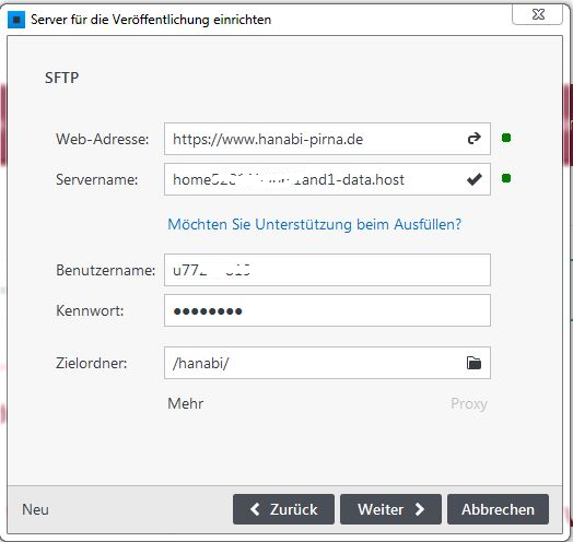

    ist unter "Erweitert > Erweiterte Einstellungen > Kodierung" bei "BOM schreiben" ein Haken gesetzt oder nicht (sollte nicht gesetzt sein)?
  • Hallo Herr Seiz,
    sorry das ich mich erst jetzt melde, ich war ein paar Tage in Urlaub.
    Also der Haken (BOM) ist nicht gesetzt (bei allen meinen Projekten.
    Ich habe die Seite jetzt anders angelegt. Wenn Sie aber noch eine Idee hätten, ich würde das dennoch gerne für die Zukunft mal raustüffteln, was mein Problem hier ist. :)
