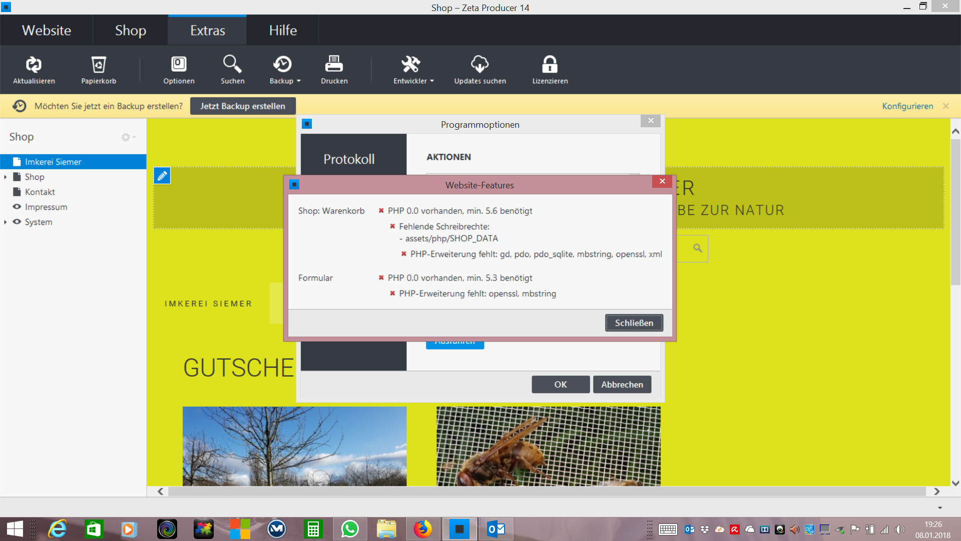

Fehlermeldung PHP 0 wäre da und bräuchte aber min. 5,3. Es ist aber 7,1 auf dem Server Shop funktioniert online nicht
Warning: require_once(../afx.core.inc.php): failed to open stream: No such file or directory in /run/tmp/pharextract/zpshop/stubs/webindex.php on line 5 Fatal error: require_once(): Failed opening required '../afx.core.inc.php' (include_path='.:/usr/share/php') in /run/tmp/pharextract/zpshop/stubs/webindex.php on line 5
Diese Fehlermeldung erscheint online wenn man auf Shop geht
seht selber: http://www.imkerei-siemer.de/Shop/shop.php

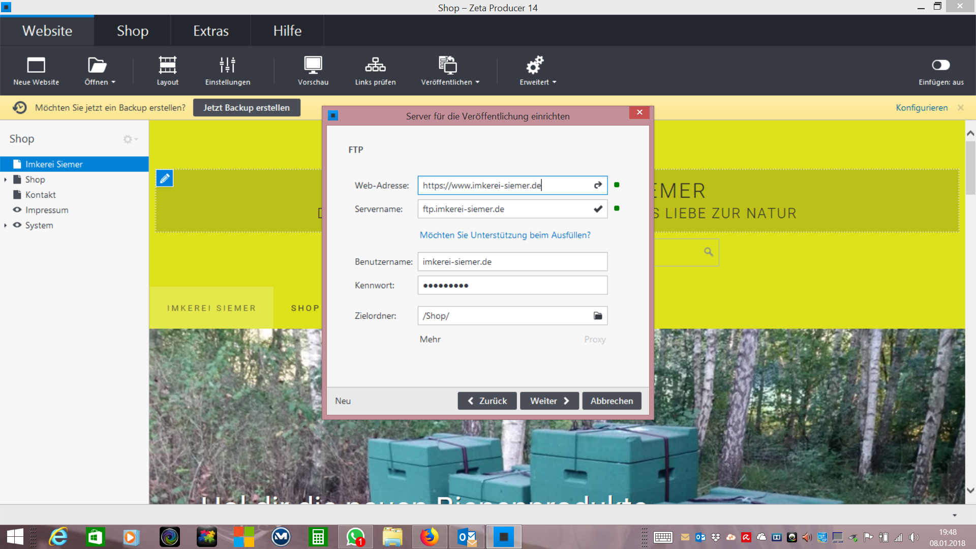

Hallo Sascha,
Du veröffentlichst den Shop anscheinend als eigenes Projekt im Unterverzeichnis /shop Deiner Hauptseite http://www.imkerei-siemer.de Poste mal bitte einen Screenshot Deiner FTP-Einstellungen, ich vermute, dass da der Fehler liegt.
soll ich sonst lieber nicht im Unterverzeichnis abspeichern ?

Hallo Sascha,
bei Deiner PHP-Version 7.1 ist phar nicht vorhanden. Da müsstet Du dich an den Hoster one.com wenden, wie phar aktiviert werden kann. Zum Vergleich hier mal eine php-info von 1&1 mit phar
