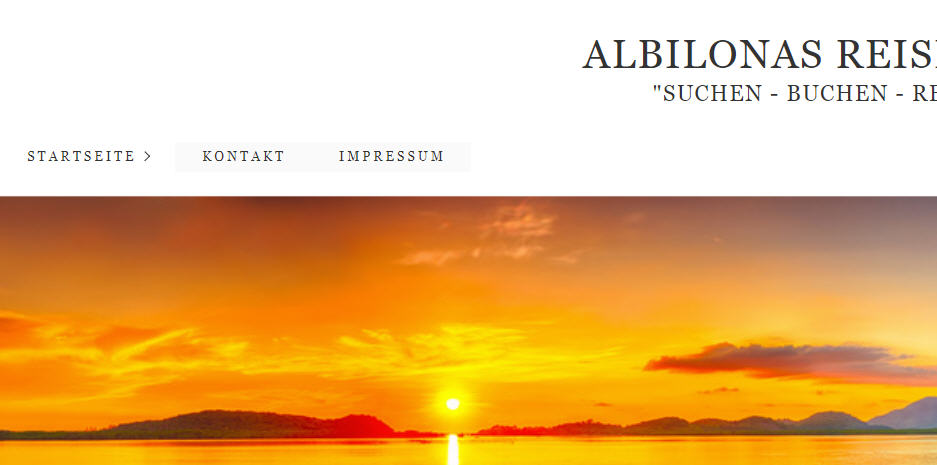

was ich sehe, ist das (nur ein Ausschnitt): Was ist daran falsch?
Hallo Norbert,
Ja sicherlich ist das Bild ok aber die Banner die mit HTML eingebunden sind werden im Browser nicht angezeigt
