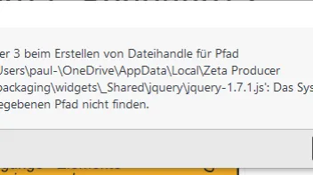

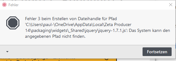

Hallo paj55 ,
Das Projekt wurde in einer Cloud gespeichert. Bitte überprüfe unter "Erweitert" ->"erweiterte Einstellungen", ob unter "Optionen" ein Häkchen gesetzt ist bei "Als Cloud-Projekt öffnen".
ja habe ich und es funktionert trotzdem nicht
leider gibt es keine Hilfshinweise im Zeta Hilfsprogramm...
Klicke mal in der Fehlermeldung auf das kleine Dreieck unten links und dann auf "Details", diese kopierst Du in eine Textdatei und lädst diese als Dateianhang hier hoch.
paj55 Bitte mal folgendes versuchen:
1. Menü "Website > Erweitert > Erweiterte Einstellungen" öffnen
2. "Interne Liste" öffnen
3. In allen drei Gruppen (Seiten, Erstellen, Veröffentlichen) alle Elemente löschen
4. Menü "Website > Erweitert > Erstellen > Alle Seiten erstellen" wählen
5. Website veröffentlichen

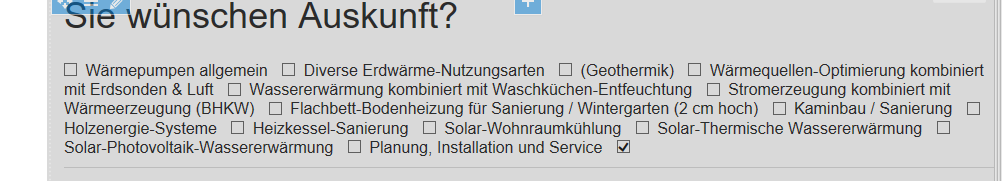

Hallo paj55 ,
nach Möglichkeit sollte je Thread nur eine Frage gestellt werden, damit die Übersichtlichkeit gewahrt bleibt und sich trotzdem andere User mit einem gleichartigen Problem dranhängen können.
Die Kontrollkästchen im 3-er Block lassen sich wie folgt realisieren:
Lege für jedes Auswahlfeld ein eigenes Kontrollkästchen mit jeweils nur einem Begriff an. Wenn Du das Formular mit OK bestätigst, sind zunächst alle Kontrollkästchen untereinander. Wenn Du dann mit der Maus auf das erste Feld gehst, erscheint "Umbruch" mit vorangestelltem Häkchen. Entferne dieses Häkchen bei allen Auswahlfeldern. Bewege dich dann mit der Maus zum rechten Rand des Auswahlfeldes und fasse den Rand an. Verschiebe diesen dann soweit nach links, dass das Auswahlfeld nur noch 3-4 GRID-Felder abdeckt. Damit ist hinter dem ersten Auswahlfeld jetzt Platz für die nächsten. Gehe auf das darunterliegende Auswahlfeld und verschiebe wieder den rechten Rand nach links. Ab einer bestimmten Position ist das Feld klein genug, um in die darüber liegende Zeile zu springen. Verschiebe den Rand weiter nach links, damit Du noch ein drittes Feld hochspringen lassen kannst. Die gleiche Prozedur machst Du mit allen anderen Auswahlfeldern.
