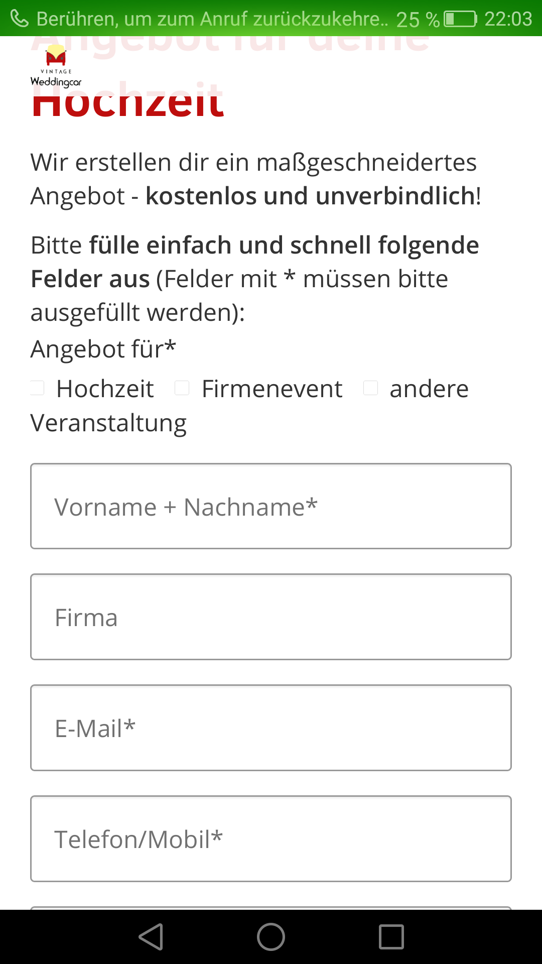

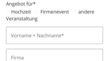

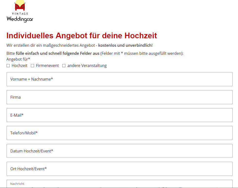

    • Umrandung und Dicke der Kontrollkästchen im Kontaktformular. Kann man diese ändern, da sie sehr dünn erscheinen und somit schwer zu erkennen sind auf meinem Android Smartphone und Tablet, siehe Screenshot?
    • Wenn ein Pflichtfeld nicht angeklickt ist, kommt ein Hinweis. Kann ich diesen editieren? Ich frage, da die Anrede auf der Webseite „Du“ ist, und der Hinweistext mit „Sie“ programmiert ist
    • Kann ich Kontrollkästchen mit der Bezeichnung in ein und dieselbe Zeile bringen? (In meinem Fall gleich das Erste)
    Ich verwende Zeta 14.2.0 Business, Layout Poster Responsive. Ich habe unter https://jesswein.de/vintagewedding…slimousine.html mal testweise das Projekt online gestellt
    Danke & Gruß
    Tobias
    die Kontrollkästchen verwenden die Standarddarstellung des verwendeten Browsers. Da können wir nicht viel dran ändern.
    Den Hinweis können Sie über das Attribut "form_script_msg_required" ändern. Siehe https://docs.zeta-producer.com/attribute-uebersicht.html#a3156. Thema "Attribute" siehe https://docs.zeta-producer.com/attribute.html.
    Die Kontrollkästchen sind ja in der selben Zeile, nur erfolgt bei der Darstellung auf mobilen Geräten ein Umbruch, wenn die Bildschirmbreite nicht mehr ausreicht. Das ist ein ganz normales Verhalten.
  • Hallo Steffen,
    besten Dank schon einmal. Bzgl des letzten Punkts ist auch auf Desktop Geräten ein Zeilenumbruch nach der Bezeichnung vorhanden, nicht nur bei Mobilgeräten (Dort macht es ja Sinn wegen der Bildschirmbreite)

  • Hallo, kann ich leider nicht nachvollziehen. Die Kontrollkästchen und der dazugehörige Name werden in der Desktopansicht normal in einer Reihe angezeigt. Es ist kein Zeilenumbruch erkennbar.

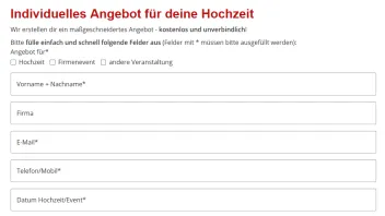

  • Hallo Steffen,
    hier ein Screenshot von einem Windows PC mit IE. Habe es auf noch einem anderen Windows PC mit Firefox getestet, gleiches Resultat.
    Tobias
  • Ah, Sie wollen also, dass "Angebot für*" und die drei Kontrollkästchen in einer Zeile stehen, richtig? Das hatte ich nicht richtig verstanden.
    Da müssen Sie etwas eigenes CSS einsetzen. Bitte dazu mal folgende Seite lesen: https://docs.zeta-producer.com/eigenes-css-einfuegen.html
    Folgender Code sollte dann funktionieren:

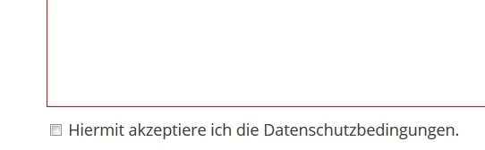

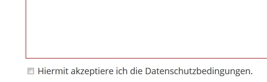

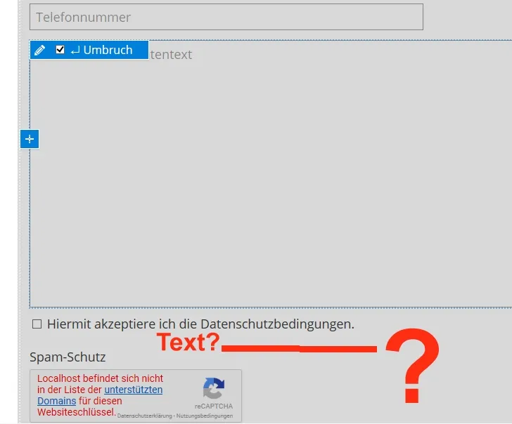

    wie kann ich in den Text des Kontrollkästchens einen Link einfügen? In diesem Fall den Link zu den Datenschutzbedingungen? Vielen Dank.

  • Hallo Werner,
    ich habe jeweils darüber einen Beschreibungstext gesetzt. In diesem kannst Du ganz normal verlinken. https://www.hanabi-pirna.de/aufnahmeantrag.html
  • Hallo Thomas,
    vielen Dank. Diese Möglichkeit suchte ich schon verzweifelt. Finde aber keine Möglichkeit, den Text mit Link, innerhalb des Formulars, einzusetzen. Blind, zu doof? ;) Vielen Dank für die Hilfe.

  • Entwarnung, habe es gefunden. ;):)Vielen Dank nochmal. :thumbup:
