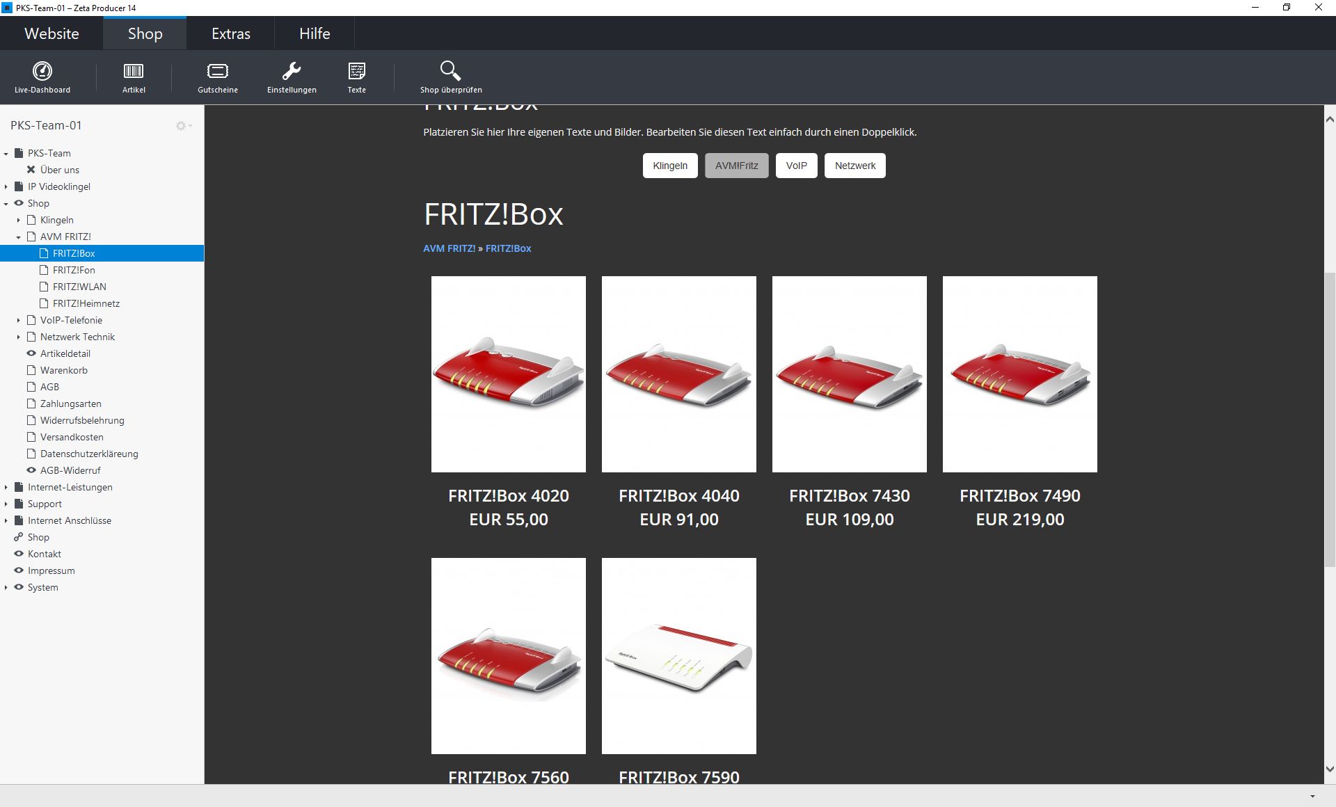

    ich bin am einpflegen von Artikeln in einen Shop. Dabei hat sich gezeigt, dass es notwendig ist die Bilder zu bearbeiten, dahingehend dass alle Bilder die gleichen Proportionen haben um ein Auf und Ab in der Shop: Artikelliste zu vermeiden. Also habe ich 295 Bilder bearbeitet die nun allesamt 1920 x 2243 Pixel sind.

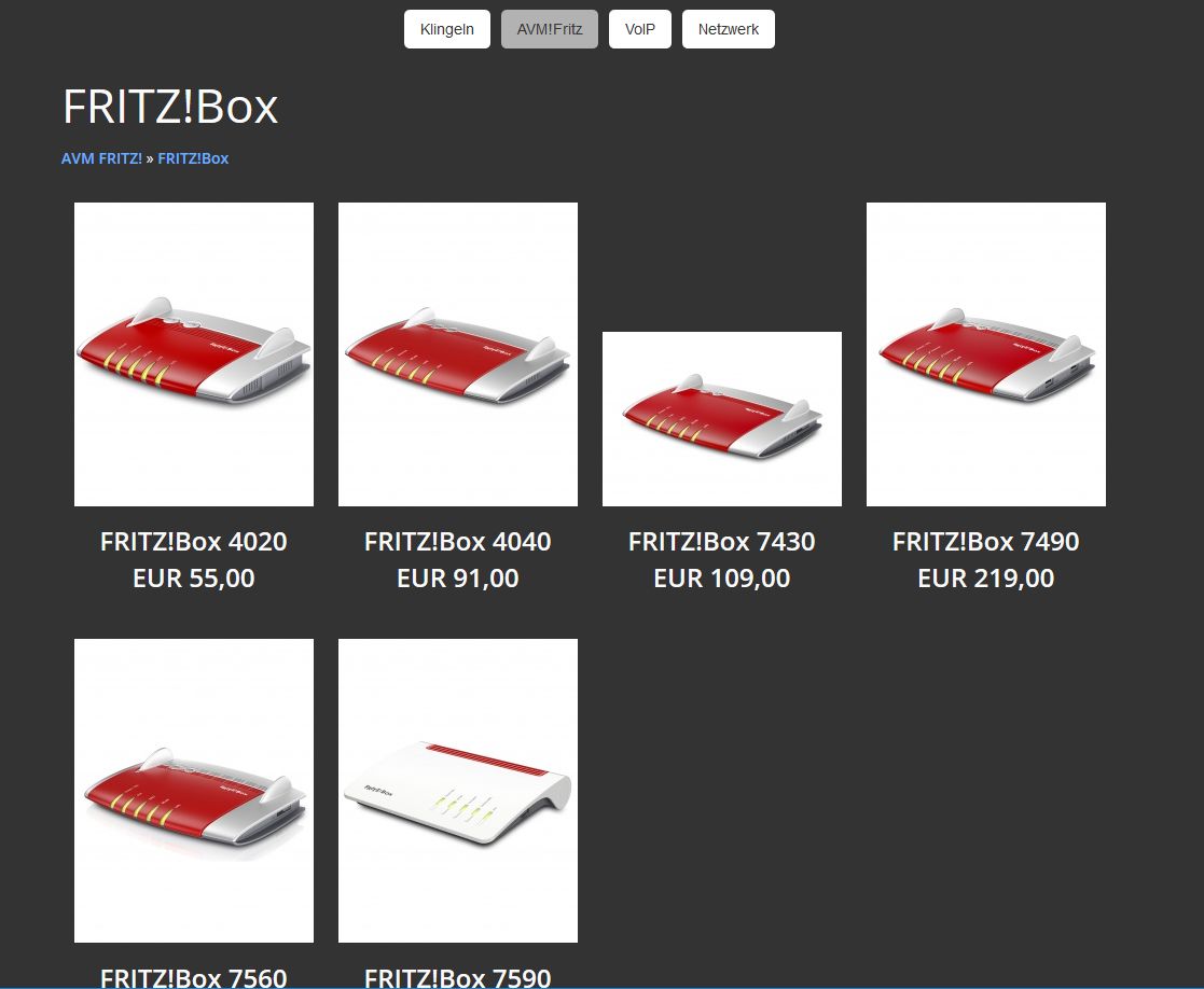

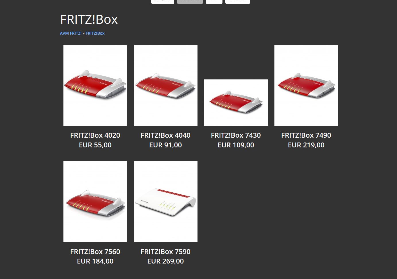

    Eins der Bilder wird aber "geschrumpft". Das von der FRITZ!Box 7430 in diesem Screenshot:
    Es fällt auf, dass in dem "geschrumpften" Bild die FRITZ!Box mehr weißer Rand links und rechts hat. Es wurde also nicht nur oben und unten abgeschnitten, sondern auch die FRITZ!Box verkleinert.
    Warum verstehe ich nicht. Die anderen Bilder bleiben wie gewünscht erhalten. Nur dieses eine nicht. Ich habe dann zum Test das von der FRITZ!Box 7560 genommen (sieht fast gleich aus) und das wurde nicht "geschrumpft". Beide Bilder sind 1920 x 2243 Pixel. Beide sind oberhalb und unterhalb der FRITZ!Box ausnahmslos komplett weiß.

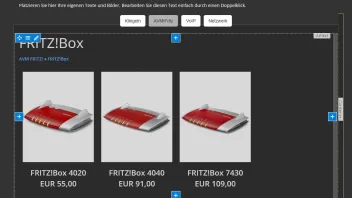

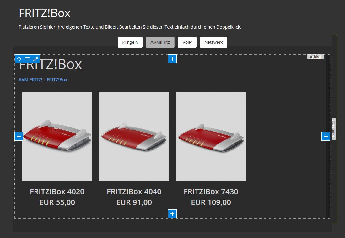

    Es sieht so aus in der Vorschau und auch auf der publizierten Webseite (der Shop ist aber noch nicht öffentlich. Daher kein Link). In ZP sieht es so aus (es werden nur 3 Artikel gezeigt, obwohl 4 passen würden):

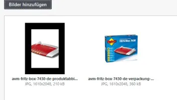

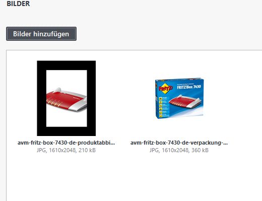

    Dann habe ich das besagte Bild kräftig verändert mit eine dicken schwarzen Rand und importiert. Siehe hier:
    Und dann publiziert. Dort ist ein anderes Bild zu sehen. Irgend eine frühere Version des Bildes. Hier das Protokoll:

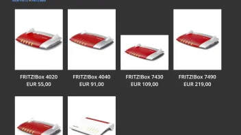

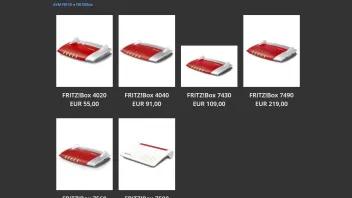

    Und hier das Bild auf der publizierten Seite:

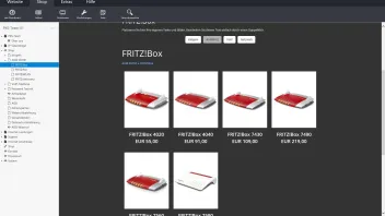

    Und hier die aktuelle Ansicht in ZP
    Die Datei avm_fritz_box_7591_de_pack_shot_right-large.jpg ist die die ich ersatzweise genommen hatte und die Datei avm-fritz-box-7430-de-produktabbildung-links.jpg wäre eigentlich die die den schwarzen Rand hat (und die -large).
