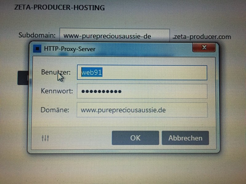

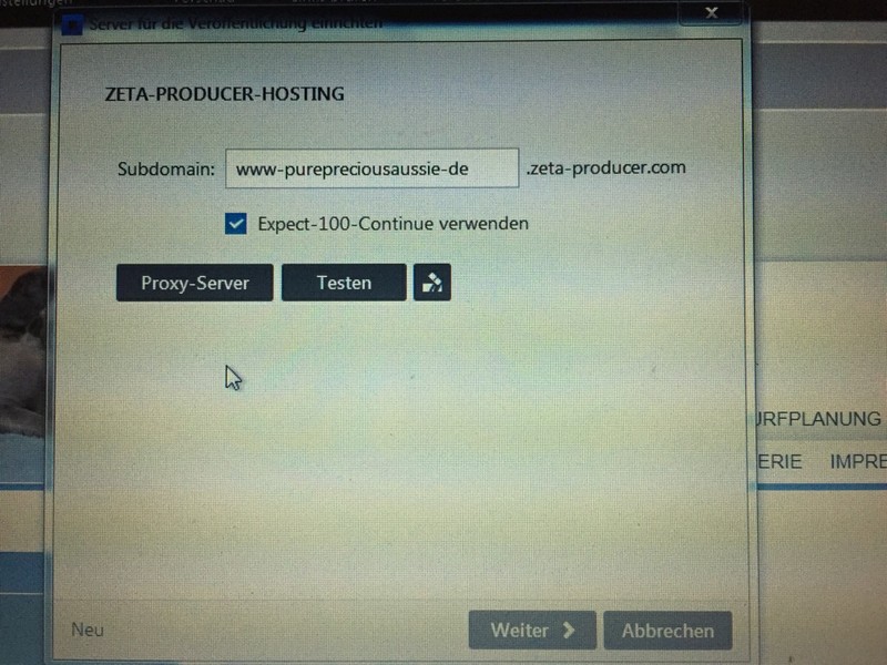

  • Hallo, ich habe folgendes Problem ich hatte zum testen noch die alte Version und habe dort eine Hauptseite von der man auf zwei Seiten kommt. Nun habe ich mir die Lizen gekauft und dafür musste ich auch die neue Version 14 runter laden. Die Hauptseite und eine von den anderen Beiden konnte ich Problemlos importieren und hochladen. Aber die andere war trotz Back up nicht möglich sie hochzuladen. Jetzt habe ich sie neu gemacht und wenn ich versuche sie zu veröffentlichen kommt immer "Sorry, Ihre Website ist für unseren Testserver zu groß. Server habe ich alles eingerichtet und wenn ich auf den Verbindungstest klicke klappt auch alles.
    die Seite, die nicht veröffentlicht werden kann nutzt auf jeden Fall unseren Testserver. Zeta Producer beinhaltet kein Webhosting. Unseren Testserver bieten wir aber zum schnellen Test an, haben diesen aber auf 20MB Daten limitiert und Ihre Website ist eben größer. Um diese dann zu veröffentlichen, müssten Sie sich ein Hosting-Paket bei einem Provider Ihrer Wahl besorgen: https://www.zeta-producer.com/de/hosting.html

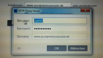

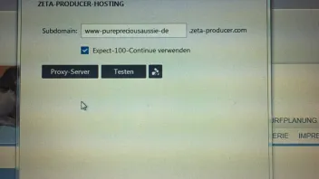

    Ich habe einen Provider mit der alten Version hatte ich auch alles veröffentlicht das hat es funktioniert. Erst seid ich Producer14 runter geladen habe geht es nicht mehr. Ich habe den Proxy Server eingerichtet einen Verbindungstest gemacht und am Schluss kommt sie haben den Server erfolgreich eingerichtet. Und versuche ich sie dann zu veröffentlichen kommt die Fehlermeldung.
  • Auf Bild 2 die Überschrift beachten: Dies ist der auf 20 MB begrenzte Testserver von Zeta.
    gehe auf "Veröffentlichen" ->"FTP-Server konfigurieren" und dann unten links auf "Neu". Dort entsprechend das Protokoll auswählen, welches vom Hoster für FTP zur Verfügung gestellt wird (FTP / FTP mit SSL oder SFTP) und dann entsprechend den Zugangsdaten konfigurieren.
  • Wissen Sie was ein Proxyserver ist? Ich vermute, den brauchen Sie nicht und haben das mit der Einrichtung des FTP-Zugangs verwechselt. Löschen Sie bitte die Proxyserver-Einstellungen wieder, denn diese falsche Konfiguration blockiert sonst alle Online-Zugriffe… Dann wählen Sie in FTP-Einstellungen "Neu" und dann das entsprechende Protokoll, vermutlich FTP…
