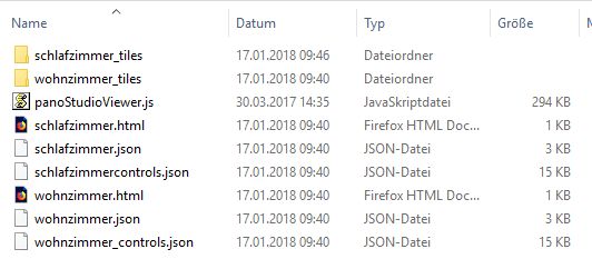

    Theoretisch braucht man die Unterverzeichnisse nicht. Wenn alles jetzt auf einmal hochgeladen wird, kann alles im gleichen Verzeichnis sein ("panoamen" z.B.). Dann sieht es dort so aus:
    Alle Panoramen sind dann als webseitenname/panoramen/wohnzimmer.html oder webseitenname/panoramen/schlafzimmer.html zu erreichen. Die panoStudioViewer.js gibt es dann nur einmal.

    Deinen Screenshot von dem Verzeichnis oben,sieht bei mir anders aus.Nur die tiles Ordner sehe ich auf dem Webspace.Sowohl in Filezilla,als auch über den FTP Zugang.Die json sehe ich nicht.Benutze ich die Suchen Funktion auf dem Server,werden sie gefunden.
