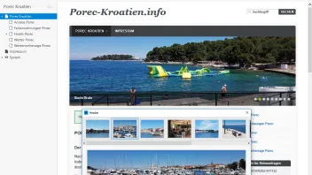

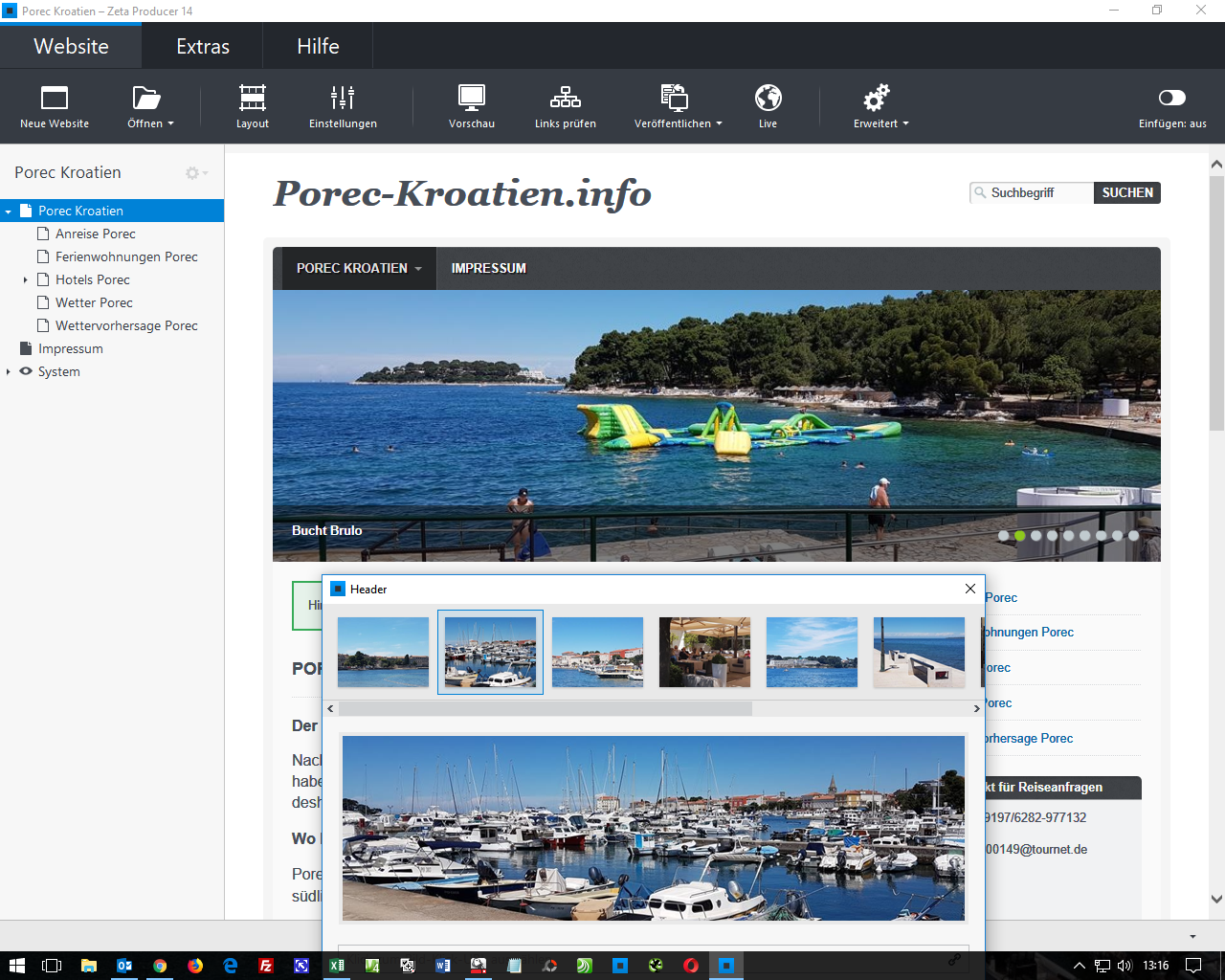

Das war gestern mein erster Versuch, hat aber nichts gebracht. Das Ding macht was es will.
Der Screenshot zeigt schön, dass ich den Hafen als zweites Bild eingestellt habe, aber als zweites erscheint (in der Vorschau) diese Bucht (eigentlich Bild 9) und wenn die die Seite online aufrufe, erhalte ich jedes Mal ein anderes erstes Foto. Habe auch schon verschiedene Browser probiert, es kommt fast immer ein anderes erstes Bild.
Öffnen Sie mal den Layout-Designer. In der Kategorie "Kopfgrafik" bei "Einstellungen" den Wert bei "Zufallsbilde" auf "aus" stellen. So sollte es dann passen.
Danke, scheint zu klappen ![]()
