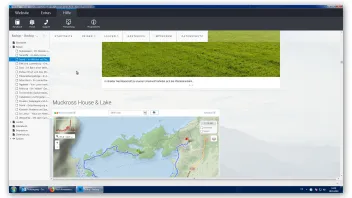

Nach Konvertierung wg. Zeta Producer 14.2.1 Update sind Foramtierungen nicht mehr vorhanden
    nach dem Update auf Zeta 14.2.1 wurde mein Projekt durch das Programm konvertiert. Nach der Konvertierung wurden einige Formatierungen nicht mehr übernommen. So wurden einige HTML-Eingaben (wie z.B. eingebettete Google-Maps-Karten), als auch Texte nicht mehr zentral eingefügt, sondern linksbündig.
    Liegt hier wohl ein Fehler vor oder wie kann ich diese Felder wieder Mittig eingliedern?
    Vielen Dank für eure Hilfe im voraus!

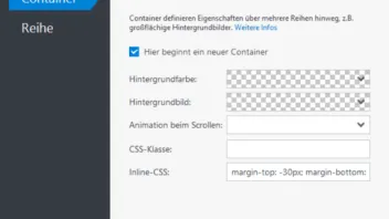

    - Formatierungen habe ich überhaupt nicht vorgenommen. Auf einer neuen Seite wurde durch das "+" eine neue Reihe angelegt. Hier z.B. das Widget "Sonstige" -> "Quelltext". Der HTML-Code der Google-Maps-Seite wurde kopiert und eingefügt und wunderbar zentriert auf der Homepage eingefügt. Wenn ich dies nun wieder versuche, so wird die Maps-Seite nur noch linksbündig eingefügt.

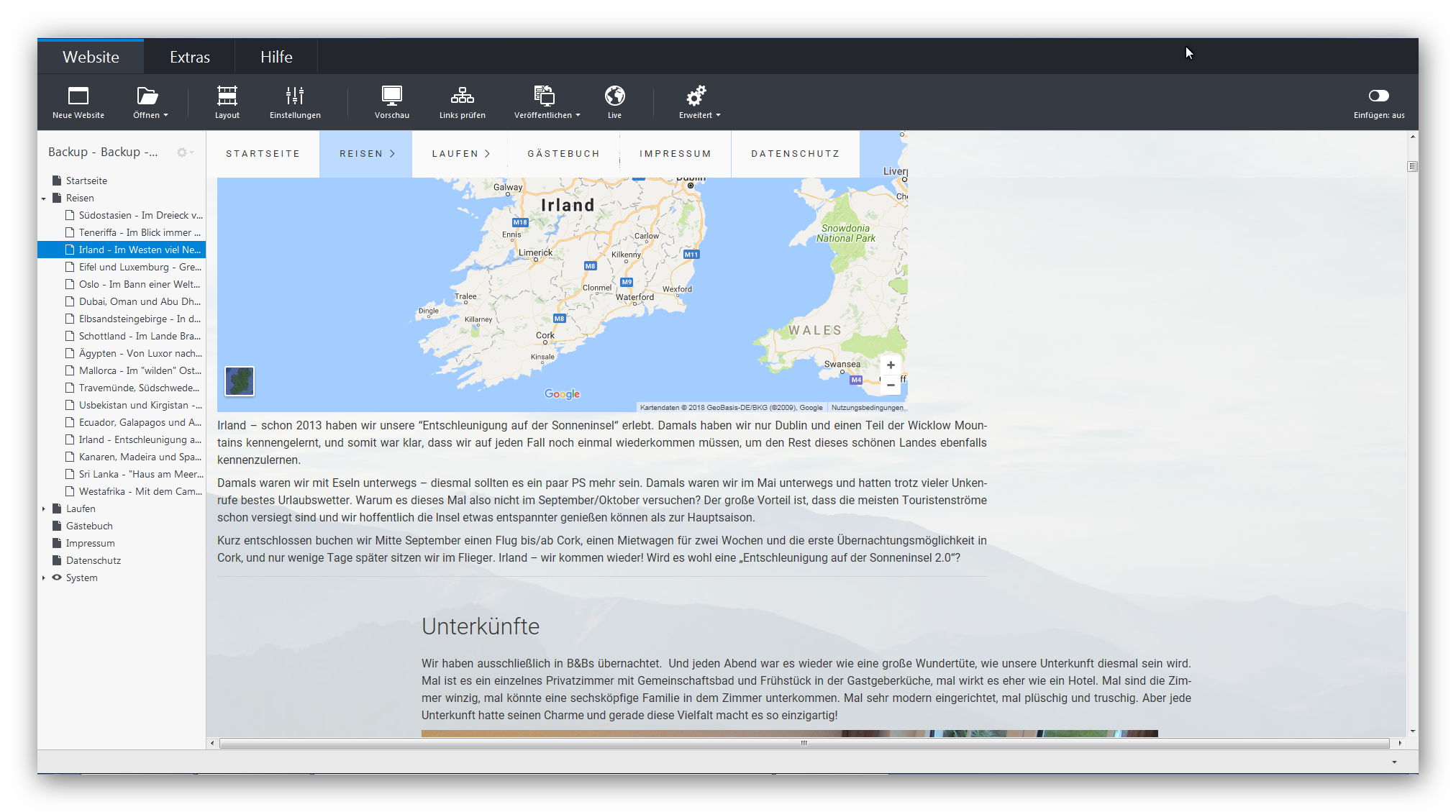

    Bereits erstellte Seiten der Homepage wurden nun durch die Konvertierung teilweise so geändert, dass Passagen linksbündig sind, der große Rest dagegen aber weiterhin mittig (vgl. Anhang). Das Original kann man hier sehen: http://www.fern-suechtig.de/irland-im-westen-viel-neues.html

    die Urspungsversion war die 14.1.0., auf Eurer Seite online werden zwar Fehler angezeigt, die aber anscheinend mit der Einbindung von Flickr zu tun haben. Was mir auf Deinem Foto noch auffällt: Das ist ja ein wiederhergestelltes Backup. Was ist denn mit dem Original-Projekt passiert?

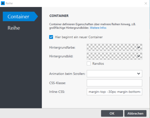

  • Mit 14.2 Update neu hinzugekommen ist, dass es auf jeder Seite mindestens einen Container gibt. Dieser wird, sofern nicht bereits ein "Hier beginnt ein neuer Container" in der ersten Reihe vorhanden ist, vom Konverter automatisch eingefügt.
    Ich kann mir nur vorstellen, dass Ihre Darstellung damit zu tun hat. Überprüfen Sie einfach jeweils die Containereinstellungen und stellen Sie sicher, dass nicht ungewollt die Option "Randlos" aktiviert ist oder so…

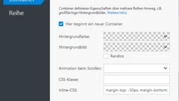

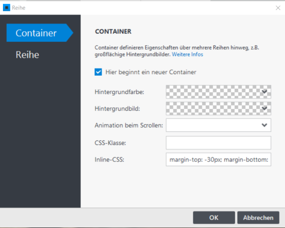

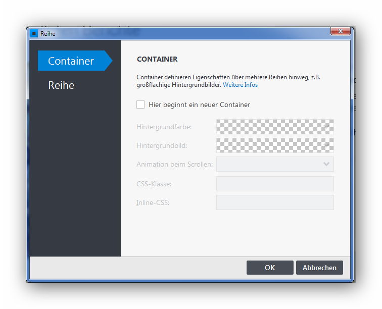

  • Hallo Stefan,
    leider führt auch dies nicht zum Ziel. Die Option "Randlos" wird gar nicht angeboten (vgl. Dateianhang).

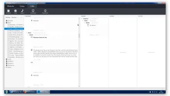

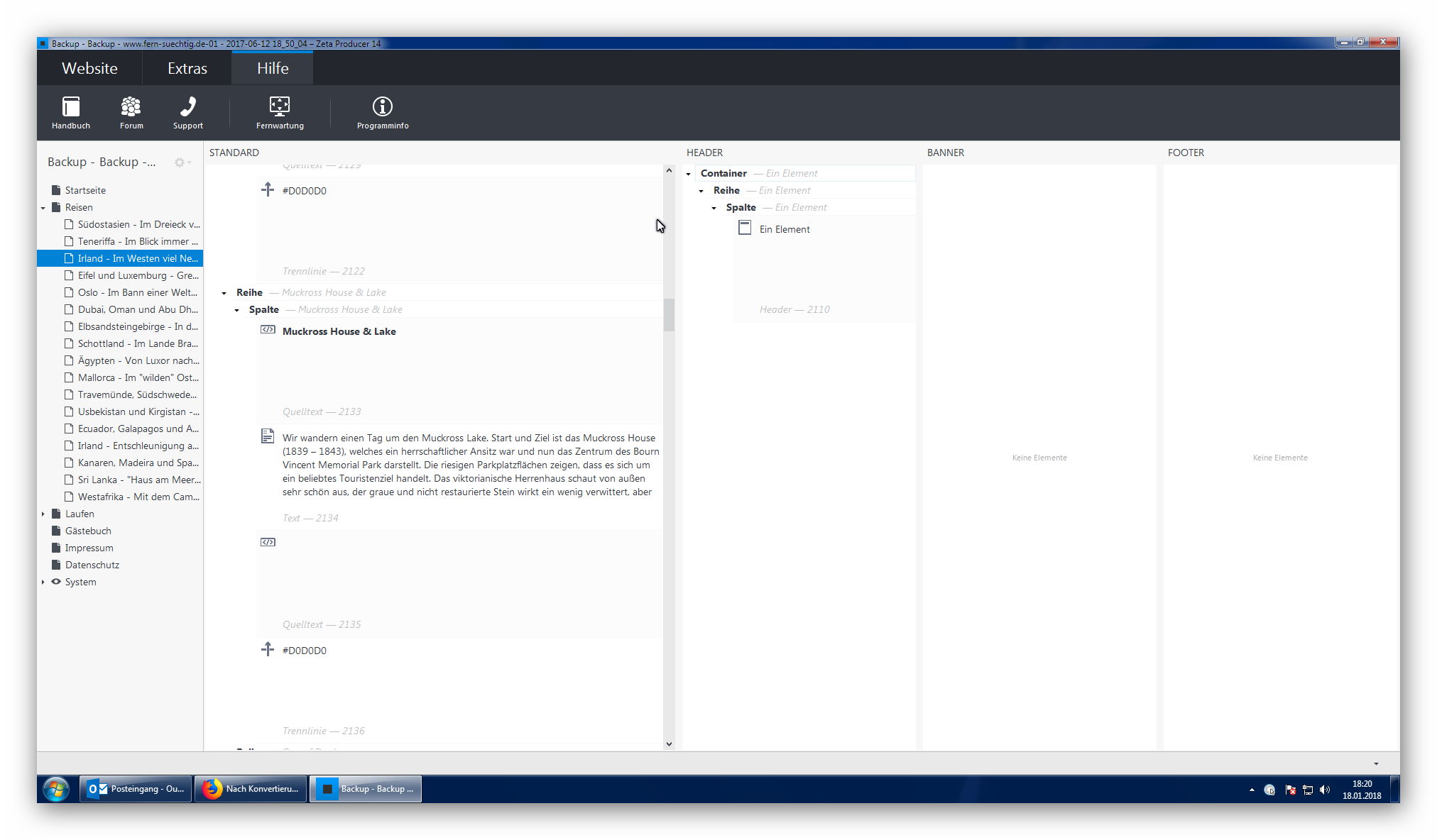

  • Hallo Mike,

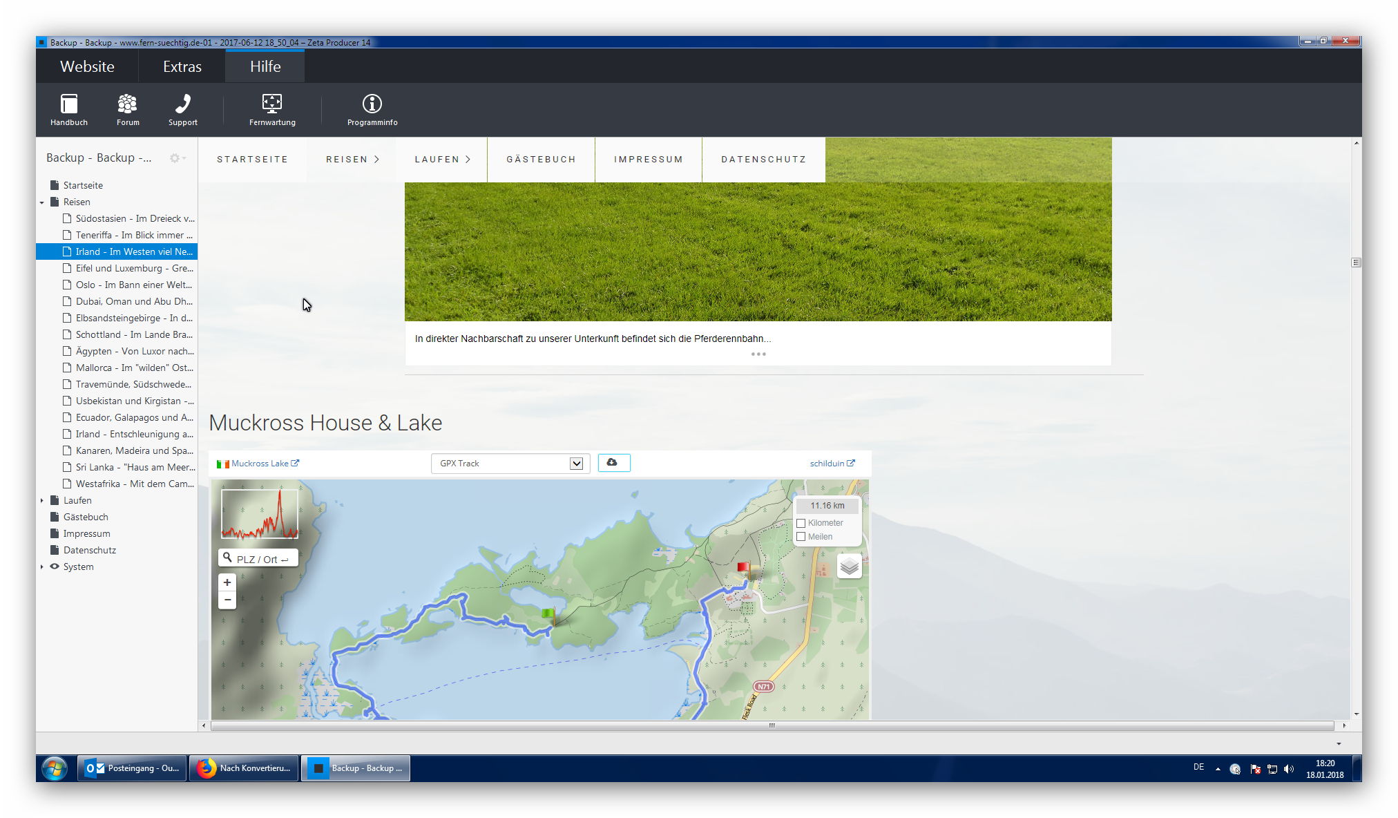

    wechsle mal mit F8 in den Spaltenmodus und mache dann einen Screenshot. Eventuell ist dort mehr zu erkennen.
    Stefan S : Ich habe das mal mit Flat Responsive getestet, da wird tatsächlich keine Option "Randlos" im Container angeboten.

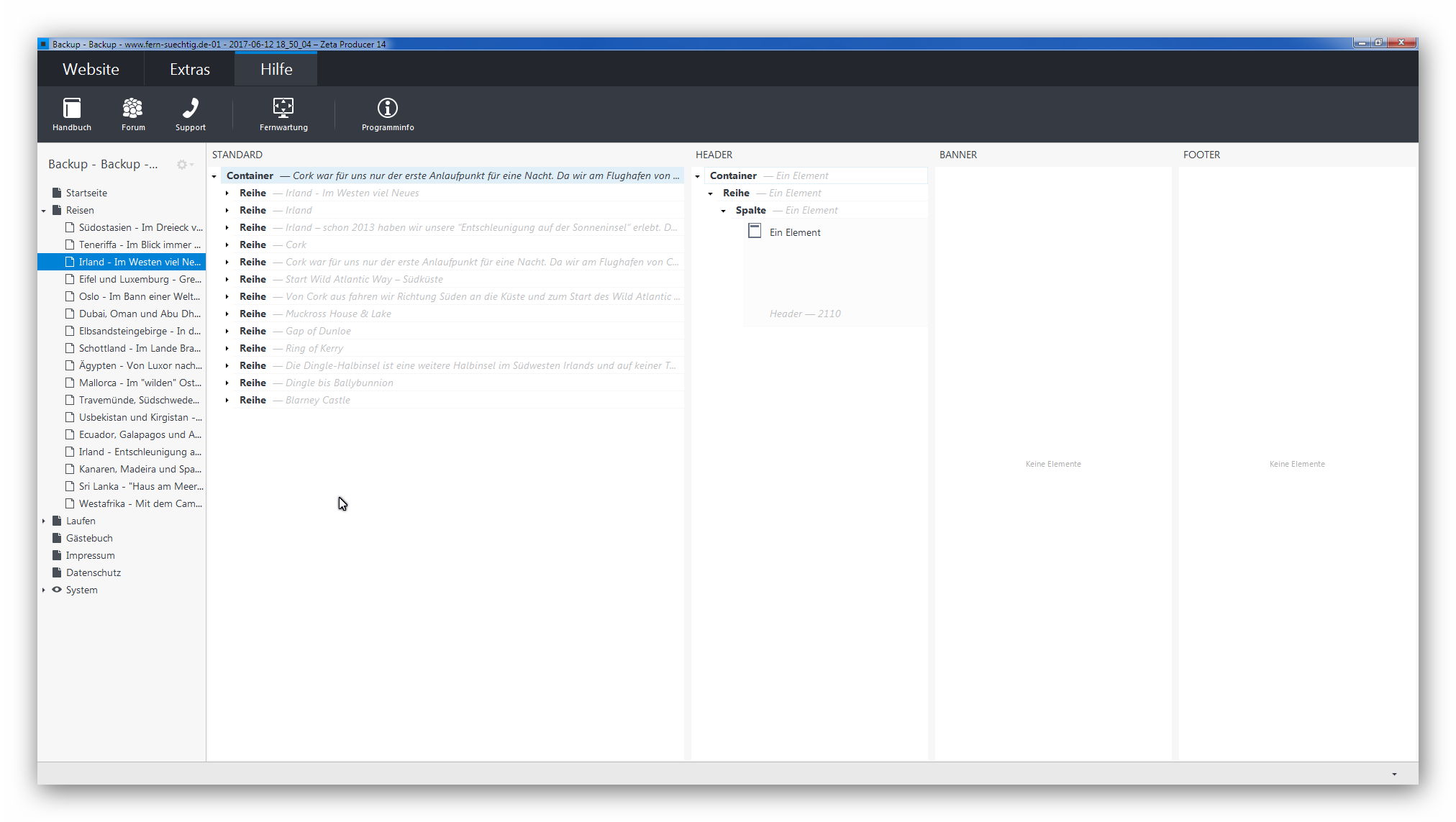

  • Hallo Mike,
    klappe im Spaltenmodus mal bitte die einzelnen Reihen ein und mache dann einen Screenshot ab dem ersten Container.
  • Hallo Mike,
    Da sieht jetzt erst mal nichts ungewöhnlich aus. Eventuell kann Stefan S morgen etwas mit meinem Hinweis anfangen, dass "randlos" im Container nicht zur Verfügung steht. Letzte Idee für Heute: gehe mal auf die Reihe, bei der der Artikel linksbündig steht und setze einen Haken bei "hier beginnt ein neuer Container".

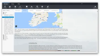

    die Artikel, die nicht korrekt zentriert sind, sind "Quelltext"-Artikel. Bis wir das im Layout beheben können, können Sie den Fehler folgendermaßen korrigieren:
    • Klicken Sie auf CSS
    .zpRow.quelltext {
        margin: 0 auto;
  • PS: es gibt ja eigentlich keinen Grund, die Karten per Quelltext einzufügen. Dafür haben wir ja speziell das "Google Maps"-Widget

    ich habe probeweise mal ein Projekt eröffnet, das Widget "Slider" eingefügt und dann "Hier beginnt ein neuer Container" aktiviert.

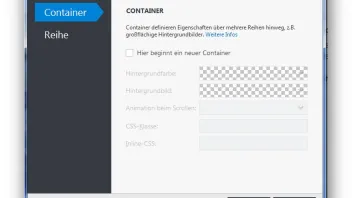

    Beim "Flat Responsive" erscheint keine Einstellung auf "Randlos" zu schalten:
    Habe beim selben Projekt dann auf das Layout "Top Responsive" gewechselt, wobei hier dann beim selben Container die Einstellung "Randlos" möglich ist:
    Allerdings ist es in beiden Fällen - also bei beiden eingesetzten Layouts - so, dass der Slider nicht randlos angezeigt wird (den Schalter "Einfügen" hatte ich ein- und probeweise wieder ausgeschaltet). Ich meine mich aber erinnern zu können, dass sich der Slider früher randlos darstellen ließ.

    Dieses Mal habe ich beim Projekt das "Flat Responsive"-Layout benutzt und ein Text-Widget eingesetzt, anschließend "Hier beginnt ein neuer Container" aktiviert. Die Funktion "Randlos" ist hier nach wie vor nicht angezeigt oder wählbar.
    Ein Wechsel zum Layout "Top Responsive" wurde vorgenommen und dort beim besagten Container "Randlos" aktiviert: Das Text-Widget erscheint wie gewünscht randlos!
    Nun wechselte ich erneut auf das Layout "Flat Responsive", wobei nun auch hier eine randlose Darstellung des zuvor unter Layout "Top Responsive" auf "Randlos" gestellte Text-Widgets erfolgt!
    Insofern ist ja eine randlose Darstellung bei "Flat Responsive" i.d.R. möglich, lässt sich derzeit aber (nicht mehr) dort einstellen - weshalb auch immer.

  • Bei Flat Responsive gibt es die Einstellung Randlos nicht, weil Container in diesem Layout generell Randlos sind.
  • Stefan S Bin mir fast sicher, dass Gestern bei meinem Test mit "Flat Responsive" keine randlose Darstellung erfolgte. Hätte mal besser einen Screenshot von der Ansicht gemacht.
    Vielleicht war es aber auch einfach zu spät und ich überarbeitet. :S
    Bleib(t) gesund!
    Beste Grüße Jörg
  • Eher das letztere. Es gibt übrigens auch Layouts, welche die Option "Randlos" auch nicht anbieten, weil es im betreffenden Layout nicht gut aussehen würde, Inhalte bis zum Fensterrand zu verbreitern. Will sagen, wenn es diese Option manchmal nicht gibt, dann sehr wahrscheinlich aus Absicht.
