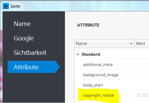

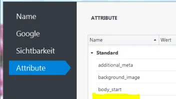

    • Bevor ich die direkte Änderbarkeit im Fußteil fand, suchte ich bei Einstellungen und Attributen.
      Dazu fand ich das Standard Attribut "copyright_notice", in dem mein aktueller (alter) Text stand.
      Die Änderung des Attribut Textes, auch mit (STRG+Umsch+T), und Veröffentlichung brachte, außer dem Bekannten "alle Dateien werden veröffentlicht" Fehler, keinen Erfolg.

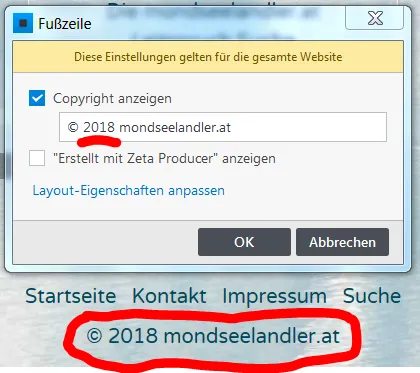

    Direkt im Fußteil der Startseite konnte ich den Text ändern und ist somit auf allen Seiten aktuell.
    • Welche Funktion hat das Seitenattribut "copyright_notice"?
    • War es ein Fehler bzw. hat das Folgewirkungen, in dem Attribut die Jahreszahl auf 2018 und so den Standardeintrag zu ändern?
    Walter
  • Hallo Walter,
    das Seitenattribut ermöglicht es, eine von den für die gesamte Webseite geltenden globalen Attributen abweichende Darstellung auf einer einzelnen Seite zu erzwingen. Eine Änderung im Attribut hätte sich also eigentlich zumindest auf dieser einen Seite zeigen sollen.
    Seitenattribute haben Vorrang vor globalen Attributen, d. h., wenn Du global, also im Fußteil einer beliebigen Seite auf das Copyright gehst und dort 2019 einträgst, wird auf der Startseite immer noch 2018 sein. Gehe auf die Startseite und dort auf "bearbeiten" ->"Attribute". Suche "copyright_notice" und lösche das Attribut. Nach dem Löschen trägt sich das globale Attribut automatisch erneut ein (zu erkennen am ausgegrauten Text).

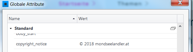

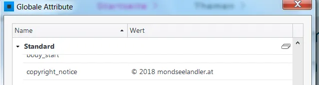

  • Um die Jahreszahl immer aktuell zu halten, können Sie statt der Jahreszahl den folgenden Code eingeben: <$= new Date().getFullYear() $>
  • Danke allen für die hilfreichen Tipps und Informationen!
    Danke, habe ich gelöscht und ist wieder grau.
    @PEN und Stefan S ,
    diesen Code in das Feld im Fußteil der Wurzelseite oder in Globale Attribute eintragen?
    Mir ist noch nicht klar in wecher Abhängigkeit diese beiden Einträge sind.
    Walter
  • Ob Sie das über das Feld im Fußteil oder das globale Attribut eintragen spielt keine Rolle. Denn das Feld im Fußteil befüllt letztendlich auch nur das Attribut.
