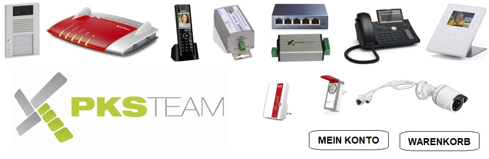

    ich versuche ein Button im Headerbereich zu platzieren. Sollte unten rechts im Header sein. Hier ein Paintbeispiel:

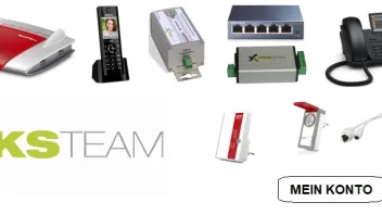

    Ich habe vieles versucht. Ein Button oberhalb des Headers kriege ich nicht dorthin platziert. Habe mit dem Reservierungs-Popup geübt. Das kriege ich aber nicht mit einer Seite verlinkt. Varianten von Buttons direkt unterhalb des Headers passen nicht zur dort verwendeten manuellem Navigationsmenü.
    Wie Du im Beispiel siehst, geht es mir um den Warenkorb im Shop.
    Hat jemand eine Lösung, dass der Warenkorb Link in allen Shop situationen immer vorhanden ist?

  • Das geht nur, wenn der header im verwendeten Layout an der Position auch den Text der Kopfgrafik darstelt.
    Im dem Fall, können Sie im Textfeld in der Kopfgrafik im Quelltext-Modus (per Rechtsklick auf das Textfeld aktivieren) folgenden code eingeben:
    <a href="oid://page/de$DiesIstDieOIDMeinerSeite*" class="button"><span>Buttontext</span></a>
    * die OID (Objekt-ID) einer Seite erhalten Sie per Rechtsklick auf den Seitennamen im Seitenbaum und die Option "URL Kopieren".
