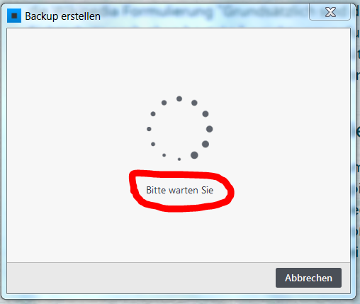

    heute hat mich ZP wieder einmal aufgefordert ein Backup zu erstellen, was ich auch anstieß. Jetzt nach ca. 1,5 Stunden habe ich dieses Backup
    abgebrochen. Die vergangen Backups haben in der Regen 3 bis 5 Minuten gedauert. Ich hatte heute, wie auch sonst, nur ein neues Bild ein-
    gestellt und einige Texte geändert. Was ist hier geschehen?

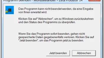

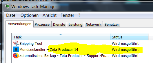

  • Gleiches habe ich gestern auch erlebt. Die Backups mit 14.2 zuvor machten keine Probleme. Nach dem abgebrochenen Update ließ sich ZP nur über den Windows-Taskmanager schließen.

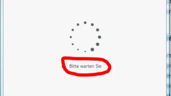

    "Bitte warten Sie" läuft ewig.
    Das hat nichts mit unserer (schnellen) Internetgeschwindigkeit zu tun.

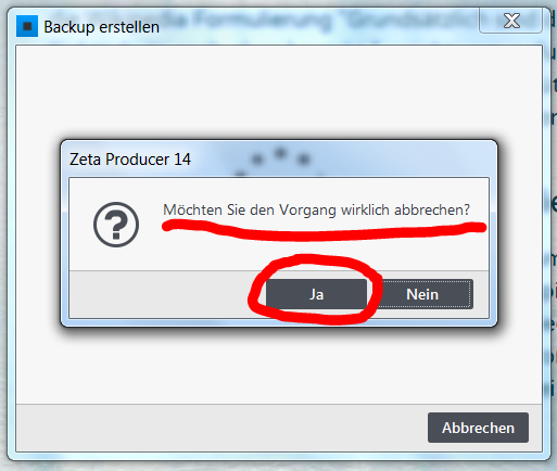

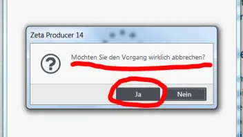

    Auch mit "Abbrechen" + "Ja" ändert sich nichts an der "Bitte warten Sie" Anzeige.

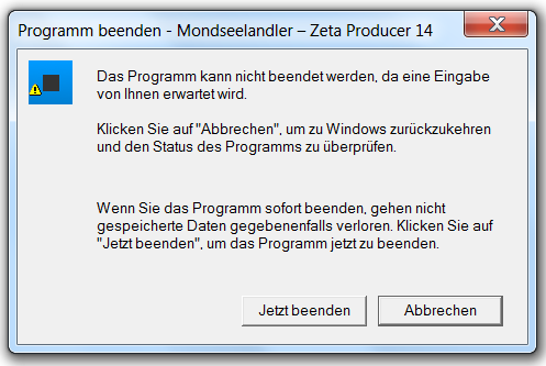

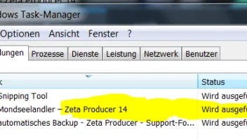

    ZP lässt sich mit normaler Bedienung nicht beenden.
    Beenden über Taskmanager bringt folgende Meldung:

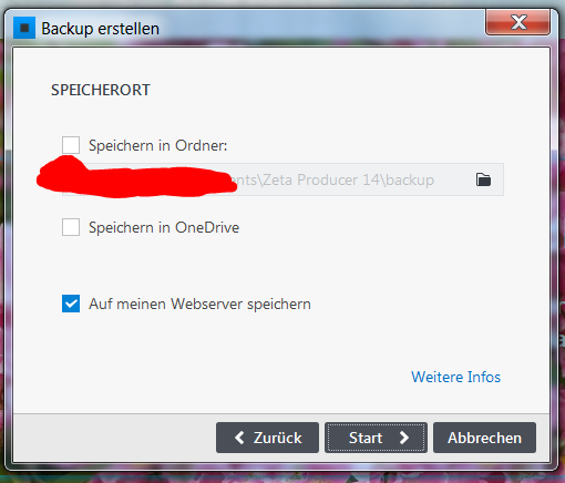

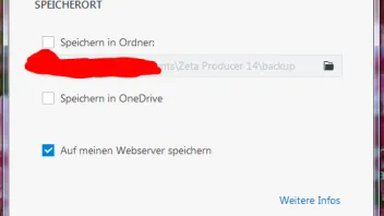

    Dabei war nur die Option "Webserver" angekreuzt, lokales Backup abgewählt
    Dieser Test mit "nur Webserver" hat auch bei mir funktioniert.

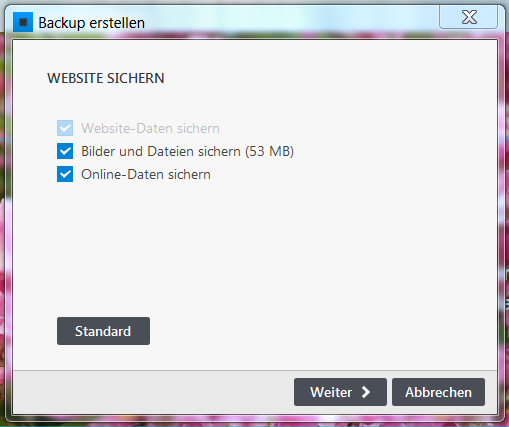

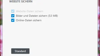

    Meine ZP Einstellungen:
    Anmerkung: Online-Daten war bei mir schon immer markiert, aber ich verwende das Online-CMS nicht. Also gibt es bei mir keine extra Online-Daten?
    Speichern in Ordner, wie OpaPit , für diesen Test ausgeschaltet.

    nach ca. zehn Backups ohne jegliche Probleme, habe ich beim heutigen Backup wieder Probleme. Das Backup läuft jetzt bereits seit zwei Stunden ohne Erfolg und beenden lässt es sich auch nicht. Ich lasse das Backup nur auf der Festplatte im Laufwerk C: speichern, was bei den vorangegangenen Backups ca. 15 Sekunden gedauert hat.

  • Problem besteht bei mir noch immer.
    Wenn ich "Speichern in Ordner" und "Auf meinen Webserver speichern" in zwei getrennten Durchläufen starte tritt kein Fehler auf.
    Walter
