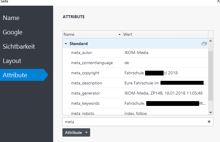

    -Projektordner,
    -rechte Maus, bearbeiten, attribute,und dann meta

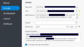

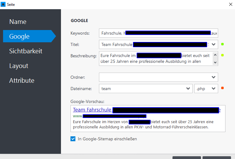

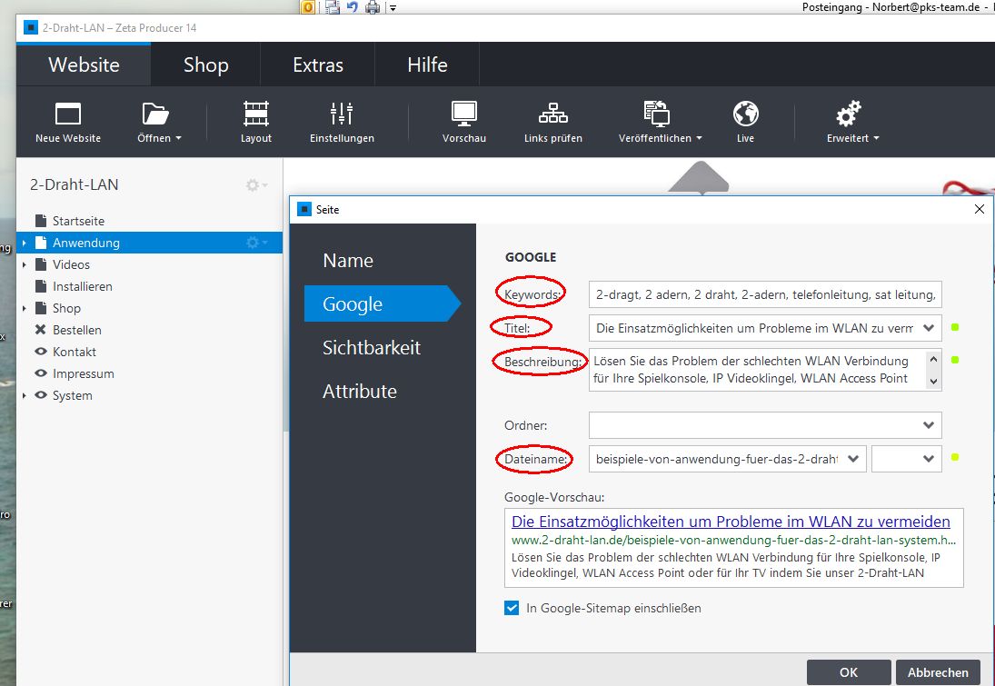

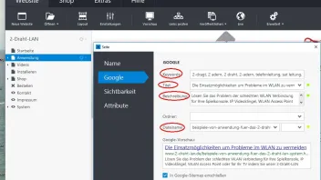

    die Google Metadaten werden nicht in "Attribute" eingegeben, sondern in "Google". Dort Titel und die Beschreibung eintragen.
    Grüße
    Norbert
    Corsita Resort Koh Mak
  • Hallo pks-team ,
    doch doch, zusätzliche META-Header werden schon in diesem Attribut eingegeben. Meta-Header != Meta-Daten.
  • bvtina ein Attribut "meta" gibt es nicht. Haben Sie das einfach neu angelegt, oder sich nur unpräzise ausgedrückt und tatsächlich das Attribut "additional_meta" bearbeitet?
    Aber vielleicht hat pks-team ja doch recht, und Sie wollten tatsächlich die meta-daten der Seite bearbeiten, also z.B. "meta_description", was früher mal über Attribute ging, seit längerem aber direkt in den Seiteneigenschaften gepflegt wird?
  • Ich kenne mich mit den Attributen nicht aus. Nur scheint es mir so, dass die gleichen meta_description, meta_keywords die bei "Google" eingegeben wurden nochmals bei den Attributen eingegeben wurden?
    Ohne jetzt ein Profi zu sein: ich würde die Inhalte die vorne bei "Google" eingebene werden aus den Attributen löschen und nochmals versuchen

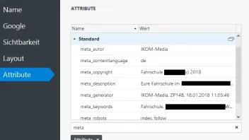

  • Hallo Stefan S
    sorry, wenn es nicht verständlich war.
    Ich wollte zusätzliche meta_tags einfügen wie z.B. "meta_autor".
    Dahin ging meine Frage!
    Da dies über
    >Bearbeiten, >Google nicht geht habe ich es bei
    >Bearbeiten, >Attribute versucht.
    Nach hochladen wird dort weiterhin nur:
    <meta name="description
    <meta name="keywords
    <meta name="generator
    <meta name="robots
    angezeigt!?

  • Hallo Bernd,
    author wird von Google nicht mehr erfasst. Verwende statt dessen eine Definition nach http://www.schema.org.
    dann sind Sie noch nicht ganz richtig vorgegangen.
    Neue Attribute können Sie zwar einfach anlegen, aber diese werden deshalb nicht auf einer Seite ausgegeben, weil den Befehl dazu ja noch niemand ins Template schreiben konnte.
    Um zusätzliche Meta-Header auszugeben, schreiben Sie diese daher bitte einfach in das bereits existierende Attribut "additional_meta", dann werden die meta-header an der korrekten Stelle im Quellcode ausgegeben.
