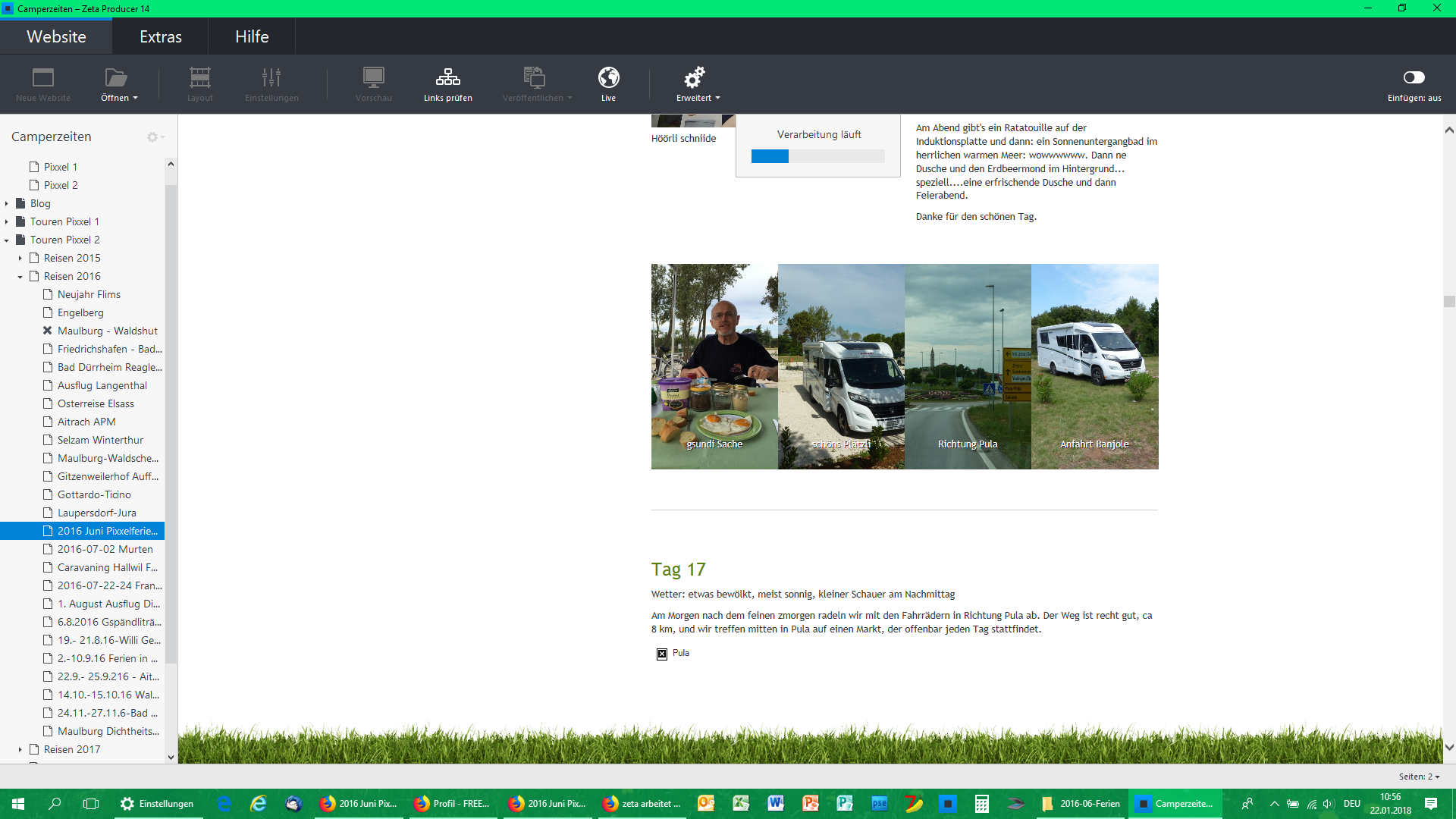

    nun macht zeta bei jedem ok, das ich drück eine "verarbeitung läuft" und unten auf der seite sehe ich, dass alle seiten immer wieder neu erfasst werden (glaub ich wenigstens) das war vorher nicht so, und beim veröffentlichen dauert es auch ziemlich lange, bis es fertig ist.

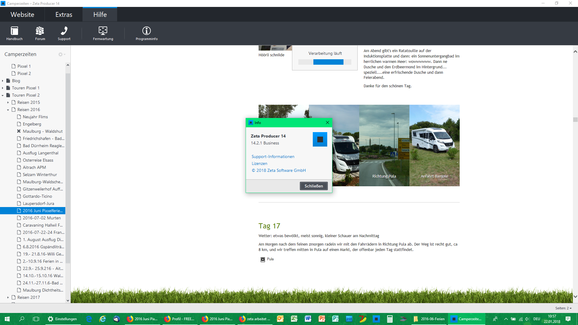

    hier sieht man das "verarbeitung läuft" und in der ecke die zahl der dateien
    hilft das weiter? ich verliere enorm viel zeit mit dem warten nach jeder eingabe die ich mit ok bestätige....

    das mit der "Verarbeitung" ist normal und war schon immer so. In dem Schritt kopiert ZP z.B. neue Bilder in den output-Ordner (das ist der Ordner, der veröffentlicht wird). Wenn Sie auf der Seite extrem viele Bilder haben, dann kann es schon mal dauern. In dem Fall dauert aber auch das Laden der Seite für Ihre Besucher sehr lange und es empfiehlt sich daher ggf. sowieso, die Seite aufzuteilen, bzw. die vielen Bilder auf mehrere Seiten zu verteilen.
    Wenn Fehlermeldungen angezeigt werden, kann man diese normalerweise auch einsehen. Ggf. können Sie aber um mehr zu sehen, einfach per klick unten rechts im Fenster das "Protokoll" anzeigen lassen.
