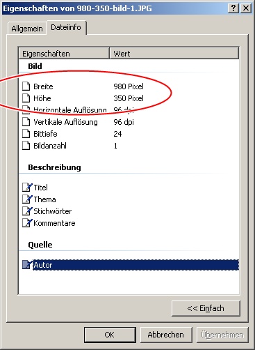

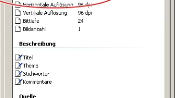

    meinst Du damit z.B. png-Format oder gif-Format ? Habe die Bilder in diese beiden Formate gespeichert und das funktioniert ebenfalls - muss es ja.
    Nach meiner bescheidenen Meinung liegt der Schlüssel des Verzerrens an der Breite/Höhe - siehe Anhang.
