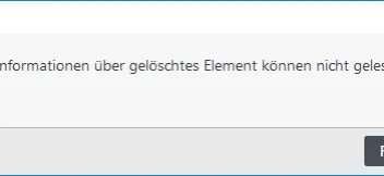

Hallo Stefan,
klicke mal unten links auf das kleine Dreieck. Dort hast Du die Möglichkeit, den Fehler zu berichten. Über "Details" erhältst Du mehr Informationen zur Fehlermeldung. Wenn Du die Fehlermeldung hier im Forum veröffentlichen möchtest, dann bitte als Anhang (txt oder pdf) und nicht direkt in den nächsten Beitrag eingefügt, damit der Thread übersichtlich bleibt.
Hallo
Im Anhang die Detail zur Fehlermeldung.
Danke

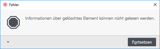

- Hilfreichste Antwort
Das scheint ein Fehler der neuen Papierkorb-Funktion zu sein.
Bitte folgendermaßen Vorgehen, um den Fehler zu beheben:
- Projekt in Zeta Producer öffnen.
- Menü „Website > Erweitert > Ordner anzeigen“ klicken.
- Im Dateiexplorer den Ordner „recycler“ löschen.
- Projekt neu öffnen
Der Fehler sollte dann nicht mehr erscheinen.
Hallo Steffen
Danke für die Hilfe jetzt ist die Fehlermeldung weg.
