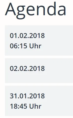

Die Übersicht hat bis jetzt immer funktioniert. Plötzlich besteht ein Problem mit der Sortierung. Geändert habe ich nichts:
Sortierung ist Position, aufsteigend sortiert. Die Rheinfolge auf der Seite Stimmt Agenda.
Hat jemand eine Idee?
Danke

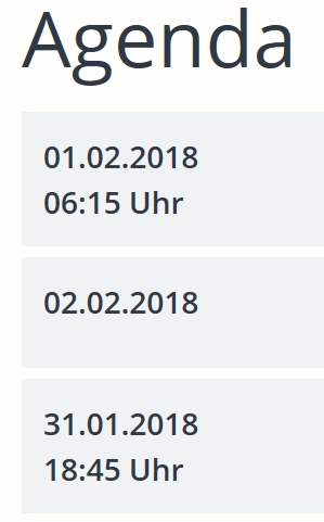

Danke
Hallo Peter,
wechsle mal die Sortierung auf "absteigend", dann mit OK speichern und dann wieder auf "aufsteigend". Ich verwende selbst auch die 14.2.1, bei mir taucht das Problem allerdings nicht auf.
Ohne Erfolg.
Termin auch mal neu angelegt, bringt auch nichts.
Termin auf den 30. gelegt - auch nichts.
Übersicht neu angelegt - auch nichts.
Übersicht auf eine andere Seite gelegt - auch ohne Erfolg.
Keine Ahnung woran es liegen könnte.
Danke
Das scheint ein Problem von ZP zu sein.
Habe testweise auf einer anderen HP das gleiche Problem.
01.02.2018
31.01.2018
Mal sehen was der Support Morgen meint.
Danke
dummer Fehler im Sortieralgorithmus.
Ist behoben und per Online-Update raus. Bitte in frühestens 30 Minuten auf "Extras > Updates suchen" klicken", anschließend"Erweitert > Erstellen > Ausgewählte Seiten erstellen > Alle Vorlagendateien kopieren" und veröffentlichen.
Cool, hat funktioniert.
Besten Dank
