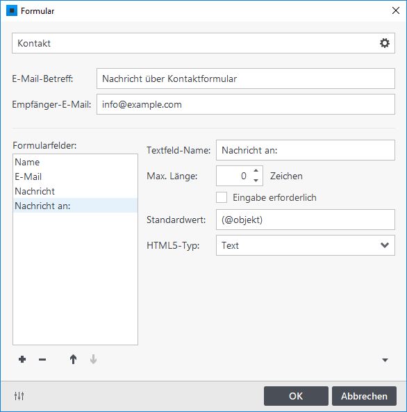

    Im zentralen Kontaktformular gibt es ein Textfeld "Nachricht an". Dort trägst Du "(@objekt)" ohne Anführungszeichen ein. Im Text, der den Übungsleiter vorstellt, verlinkst Du dann den Kontakt auf das zentrale Kontaktformular und trägst im untersten Fenster "zusätzliche Abfragereihenfolge" folgendes ein: "objekt=Nachricht-an-Name". Zusätzlich noch Häkchen rein bei nofollow für Google und fertig. Wenn man jetzt den Link anklickt, wird der Test "Nachricht an Name" direkt ins Formular eingetragen. Das Kontaktformular läuft auf post (at) und enthält dann diverse Filterregeln. Ich rufe dieses Postfach regelmäßig ab, um nicht weitergeleitete Mails zu sichten. Das mit der Übergabe funktioniert genauso bei unseren Anmeldebuttons für Veranstaltungen. https://www.hanabi-pirna.de/lehrgangstermine.html
  • Hallo Thomas,

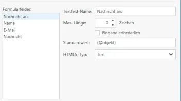

    ich habe nun etliche Möglichkeiten des Eintragen von "objekt=xyz" versucht und kriege es nicht hin. In meinem Formular steht (nach klicken auf den Link) einfach nur "(@objekt)".
    Verstehe ich richtig, dass ich auf die Seite mit dem Kontaktformular verlinke?
    Thomas, Stefan und Uwe: ich werde hier berichten sobald ich es fertig implementiert habe.
  • Hallo Norbert,
    setze mal versuchsweise "Nachricht an" an die oberste Stele im Formular. Bin jetzt gerade nicht am Zeta-Rechner. Deine Eingaben sind aber richtig. Siehe https://docs.zeta-producer.com/werte-an-formu…uebergeben.html
  • Danke für den Link zur ZP Hilfe. Da war die Antwort: {@objekt} ist die Antwort. Nicht mit runden Klammern. Funktioniert jetzt.

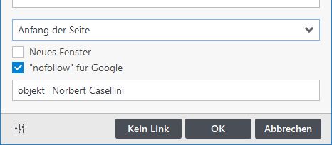

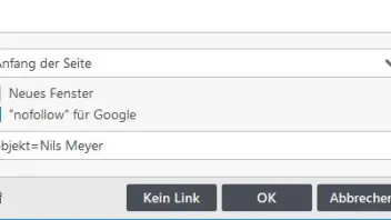

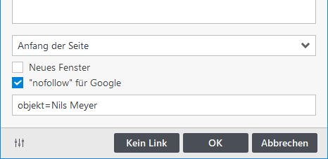

    • Im Text eines Artikels schreibst Du den Name eines Kontaktes. In meinem Beispiel Norbert Casellini

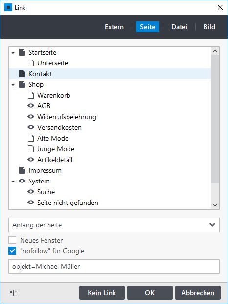

    • Selektiere den Name und erstelle ein Link zur Seite mit dem Kontakltformular. Fügen unten bei "Zusätzliche Abfragereihenfolge" folgendes ein: objekt=Norbert Casellini

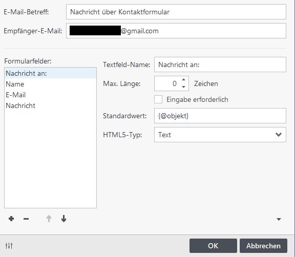

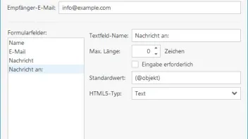

    • Im Kontaktformular machst Du ein Textfeld und füllst in dem Textfeld-Name zum Beispiel "Nachricht an:" und bei Standardwert füllst Du ein: {@objekt}
      Das wird bewirken, dass wenn jemand auf den Name von Norbert Casellini klickt, das Kontaktformular aufgeht und bei "Nachricht an:" wird automatisch "Norbert Casellini" stehen.
    • Definiere im Kontaktformular als Empfänger-Email die gmail Adresse.

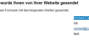

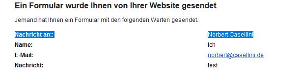

    • Sende aus dem Kontaktformular eine erste Testmail
    • Öffne die Email und selktiere die Zeile "Nachticht an: Norbert Casellini". Kopiere die Zeile

    • Füge die kopierte Zeile in das Feld "Enthält die Wörter"
    • Klicke auf "Filter mit diesen Suchkriterien erstellen"
