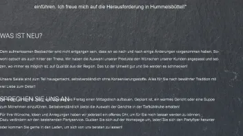

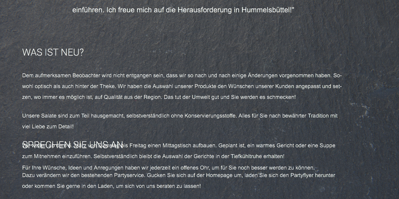

    die Website funktioniert unter Chrome, Safari und Internet Explorer/ Edge einwandfrei. Unter Safari allerdings stellt sie Abstände zwischen Textblöcken und Bildern garnicht oder falsch dar. Demzufolge schieben sich Textblöcke unter einander und Bilder teilweise über den kompletten Text. Das Problem tritt sowohl unter OSX als auch unter IOS auf. Des weiteren benutzt Safari eine andere Schrift als die in Zeta Producer eingestellte. Beispiele dazu in den Anhängen. Benutzt wurde ein Flat Responsive Layout mit der Vorlage Slate. Die benutzte Zeta Producer Version ist 14.2.1.0.

    Fonts sind hier nicht das Problem. So viel kann ich sagen. Ursächlich hier scheint die Kombination von Artikel- und Absatzabständen zu sein, die unterschiedliche Maßeinheiten nutzen. Genaueres sehe ich aber erst im Projekt.

    ich habe den Fehler behoben und ein Online-update ist raus. Bitte auf "Extras > Updates suchen" klicken und nachdem ZP dann Daten vom Server geladen hat einmalig die Tastenkombination "STRG-SHIFT-T" drücken, um die aktualisierten Layout-Daten anzuwenden. Danach ggf. veröffentlichen.

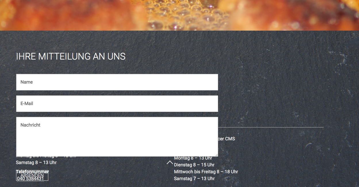

  • Hallo Zeta-Team,

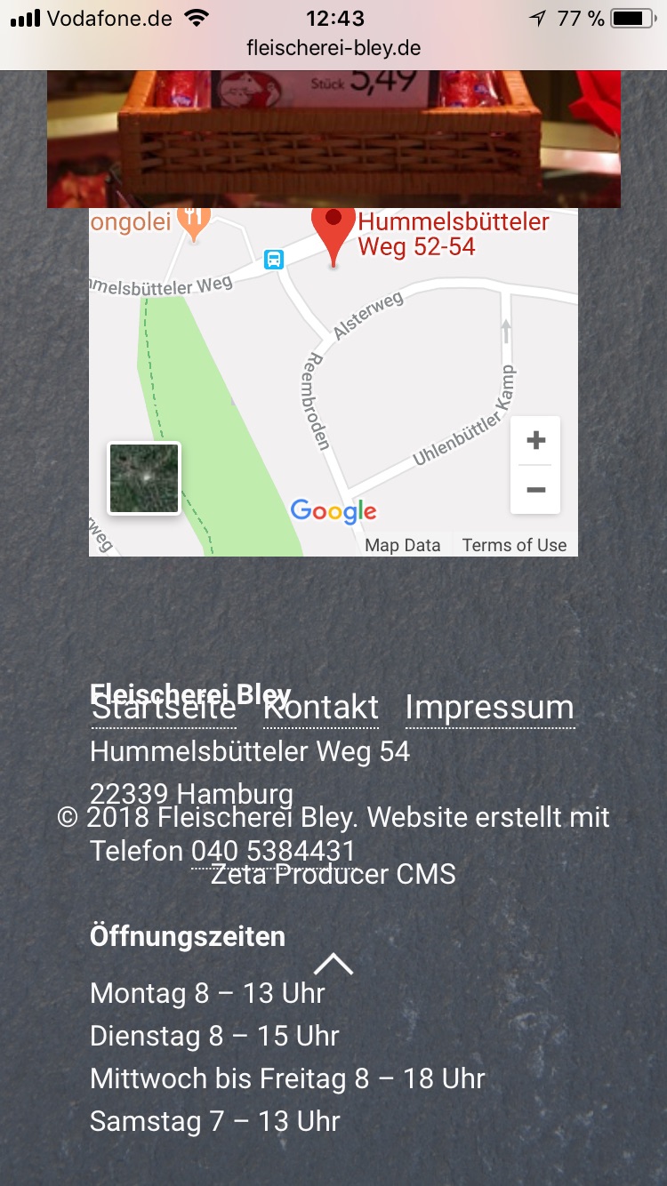

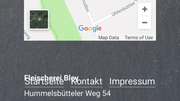

    ich habe am Wochenende meine Webseite online gestellt und es gibt immer noch Schwierigkeiten mit den Abständen zwischen den Containern bzw. die Container überlappen auf dem Iphone bzw. bei Safari (siehe Bild). Ist vielleicht eine Einstellung bei meiner Seite falsch bzw. was kann ich machen?
  • Hallo TK2007
    Bei Ihnen ist das Online-Update vom Februar noch nicht installiert (Sie nutzen eine Layout-Version vom Januar). Ggf. mal auf "Extras > Updates suchen" klicken und danach STRG-Shift-T drücken und dann veröffentlichen…

  • Layout: Flat Responsive (angepasst)
    Das "(angepasst)" hier bedeutet, dass Sie eine Kopie des Original-Layouts nutzen. Kopierte Layouts sind von Updates ausgeschlossen, weil wir ja nicht Ihre Anpassungen ersetzen möchten.
    Um das Original-Layout zu nutzen, einfach das kopierte Layout löschen und das Projekt neu öffnen…
