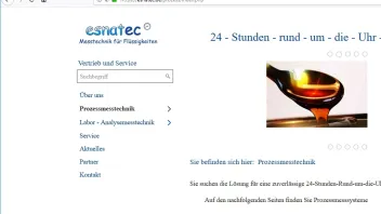

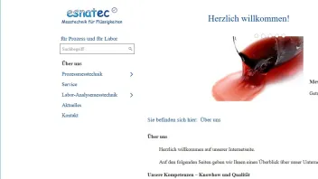

    versuche mich zu bessern :) . Ich nutze Zeta 14 und nutze Album Responsive. Ich hatte in der letzten Woche ein Problem mit dem Layout, habe ein Ticket aufgemacht und das modifizierte Projekt zurückbekommen.
    Jetzt habe ich einige Änderungen vorgenommen: neues Favicon, neuer Webslogan, weitere Hauptseite (Partner) angelegt und Sitemap in der Fusszeile ergänzt (anliegend screen shots).
    Ich habe vorweg die Website erstellt, auch in der Vorschau wird alles korrekt (also "neu") dargestellt - aber nicht im Internet. Im Internet sehe ich die neue Fassung erst, wenn ich eine andere beliebige Seite aufrufe.

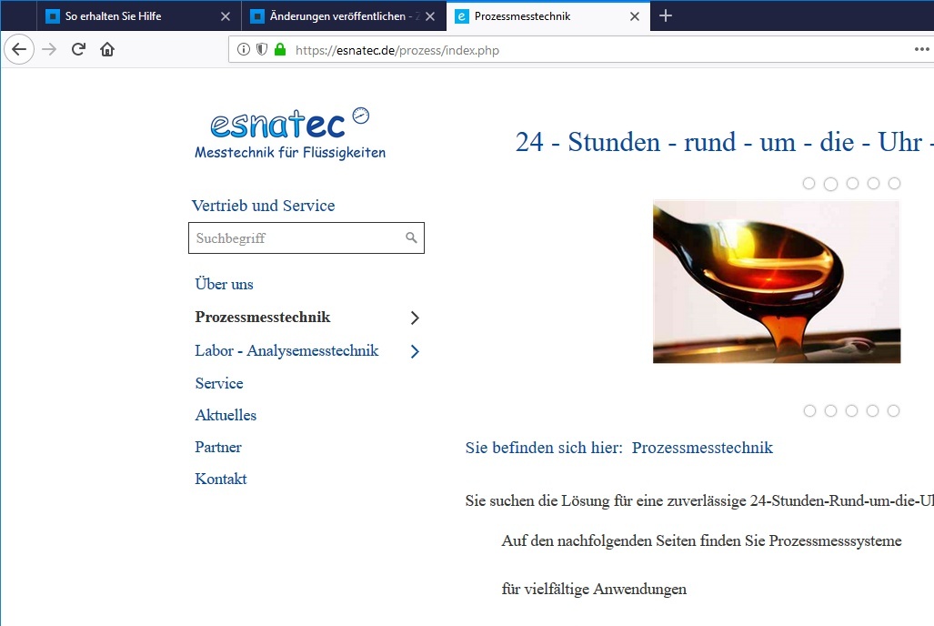

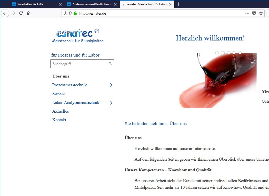

    Es ist immer noch so, dass die Startseite (esnatec.de) die Änderungen nicht anzeigt; die Änderungen sind zu sehen, sobald ich eine andere Seite aufrufe.
    Auch hallo an Stefan: den Browser-Cache habe ich gelöscht, ich habe auch laufend aktualisiert. Mir fehlt nach Einspielung des von Ihnen modifizierten Projekts die obere Ebene (linkgs oben, wird mit 3 ineinander liegenden Ringen dargestellt). ich kann auch nicht mehr abfragen, wann ich die Internetseite das letzte Mal bearbeitet oder veröffentlicht habe. Könnte hier das Problem liegen? ich habe das Projekt wie vorgeschrieben eingespielt...

    Um auf das eigentliche Problem zurückzukommen: Deine sitemap.xml weist nur unter https://www.esnatec.de/ueberuns/index.html eine index.html aus. Datum der letzten Änderung ist der 7. Februar. Die https://www.esnactec.de/index.html (die eigentliche Startseite) ist in der sitemap nicht aufgelistet. Auch auf der Online-Sitemap ist diese nicht zu finden. Mache mal bitte einen Screenshot des Seitenbaums, beginnend mit der obersten Seite. Klappe dabei alle Seiten auf, so dass wir auch die untergeordneten Seiten sehen können.

    Nachdem ich mich mehrfach am Rande der Verzweiflung befunden habe, haben wir jetzt auch herausgefunden, warum die Startseite fehlerhaft übertragen wurde. Das Problem ist gelöst:thumbup:!
    Meine Startseite ist "Über uns". Hier war auch korrekt "index.html" angelegt; ausserdem war hier ein Ordner mit Namen "ueberuns" vermerkt - den es aber im Ordnerverzeichnis gar nicht gibt. Den Eintrag haben wir ersatzlos gelöscht, das Feld ist jetzt leer - und alles funktioniert wunderbar.
