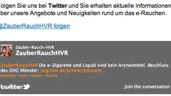

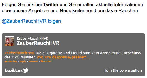

  • O.K., danke für die Informationen zur Behebung der Fehlermeldung.
    Dennoch wird das Twitter-Logo nicht korrekt angezeigt.
    In meinem Online-Shop wird das Logo korrekt angezeigt, wie das anghängte BILD1.
    Bei ZETA sieht das "Twitter-Logo", das ich mit HTML-Code eingefügt habe, wie das angehängte BILD2 aus.

    der ursprüngliche Fehler "']]>' darf sich nicht innerhalb eines XML CDATA-Blocks
    befinden." lässt sich vermeiden, in dem man im Reiter "Website" den Button "Einstellungen konfigurieren" klickt und unter "Optionen" den Haken bei "Optimize HTML code" entfernt.
    Dies war auch der Fehler für die fehlerhafte Anzeige des Twitter-Logos.
    Nachdem ich den Haken bei "Optimze HTML Code" entfernt hatte, wird das Logo nun korrekt angezeigt.
