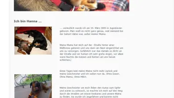

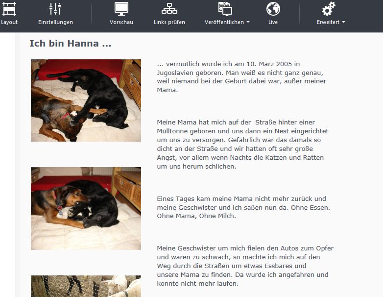

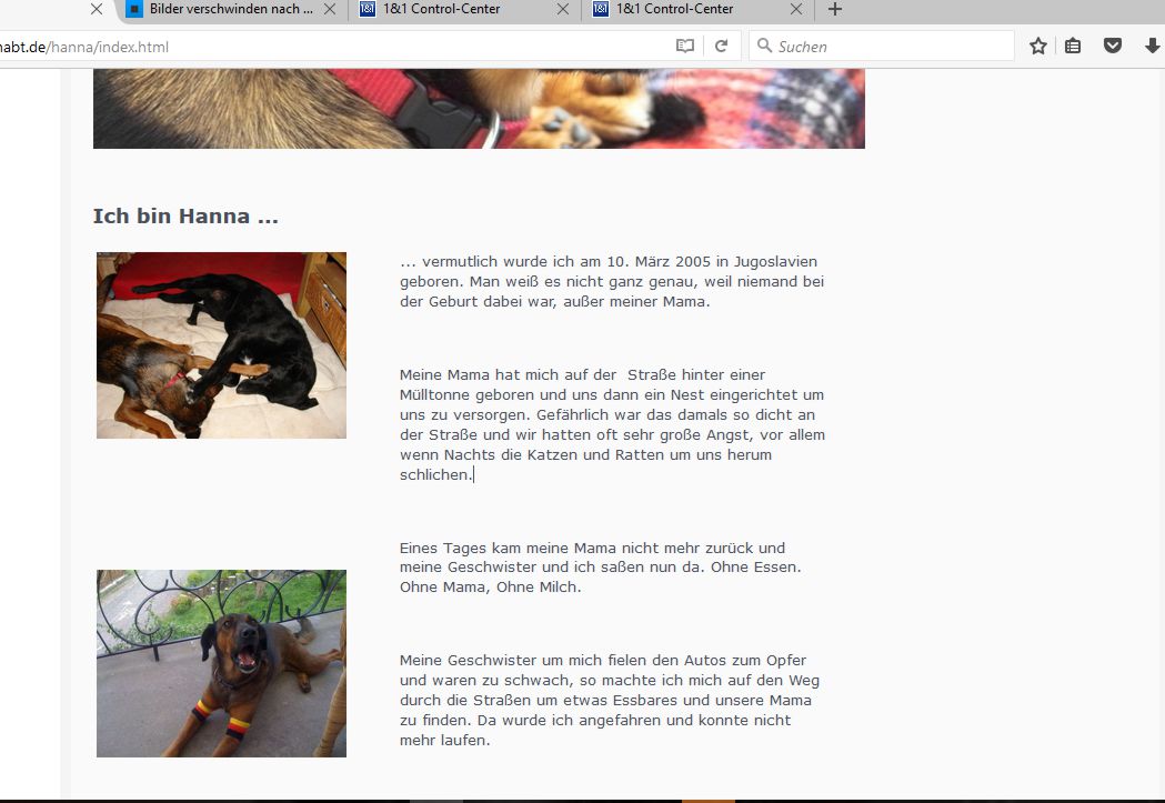

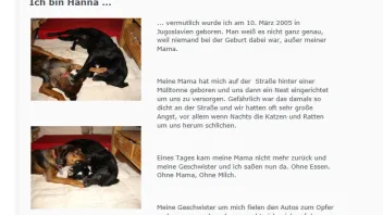

  • Hallo, ich habe auf mneiner Seite einige Beiträge und habe bemerkt dass nach den Updates Bilder verschwinden. Sie werden in der Software aber angezeigt, wobei dort auch schon welche verschwunden waren (sschwarzes Kreuz ... Pfad nicht gefunden)
    Ich habe jetzt nochmal alle Seiten bearbeitet und die Bilder händisch neu eingefügt.
    Ist das Problem allgemein bekannt, hat jemand einen Tipp für mich?
