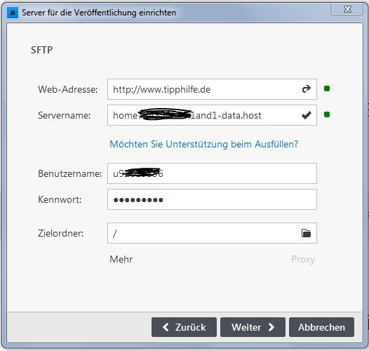

  • Hallo Willibald,
    willkommen im Forum. Eine Domain http://www.tippphilfe.de gibt es nicht, aber eine http://www.tipphilfe.de wird bei 1&1 gehostet. Wir sind da sozusagen Nachbarn auf dem Server. Wenn Deine Seite momentan noch auf dem Testserver von Zeta liegt, bist Du irgendwo bei der Dateneingabe "falsch abgebogen".
    1. Gehe auf "Veröffentlichen" -> "FTP-Server konfigurieren"
    2. Wenn das Bild so aussieht wie im Anhang, mache bitte einen Screenshot und lade diesen hier hoch. Dann liegt der Fehler bei den Zugangsdaten und / oder Ordnern
    3. Wenn hingegen im FTP-Server-Screen "Zeta-Producer-Hosting" steht, gehe auf "Neu" unten links.
    4. Wähle "SFTP"
    5. Trage als Webadresse http://www.tipphilfe.de ein.
    5. Trage den Servernamen in der Form home1234567.1und1-data.host ein. (Hierbei die eigene Kennung verwenden)
    6. Trage den Benutzernamen in der Form u1234567 ein (Hierbei eigene Kennung verwenden)
    7. Trage Dein Kennwort ein
    8. Trage als Zielordner / ein.
    9. Veröffentliche über Zeta.
    Eventuell musst Du auch im Control-Center von 1&1 noch einstellen, das die Domain den Webspace nutzen soll.

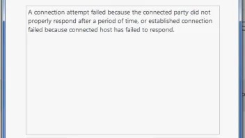

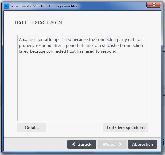

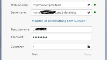

  • Hallo Thomas,
    danke für die super schnelle Antwort.
    Habe es genau so probiert. Allerdings klappt es immer noch nicht.
    Zeigt mir folgendes an: Siehe
    Das mit dem dem Webspace der Domain habe ich auch noch nicht.

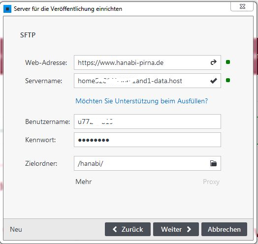

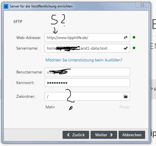

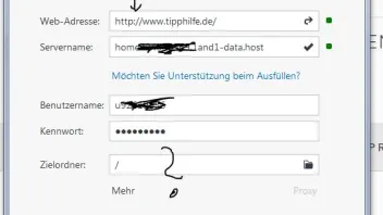

  • Hallo Willi,
    unterhalb vom Zielordner gibt es "Mehr". Dort habe ich (ebenfalls bei 1&1) folgendes zu stehen:
    Modus: Aktiv
    Anschluss: 22
    keine weiteren Einträge
    Achtung: Du darfst nicht gleichzeitig über Filezilla mit dem Server verbunden sein.

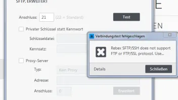

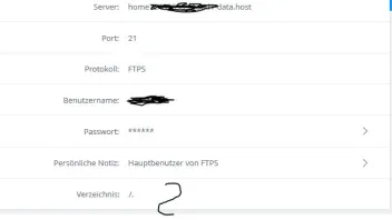

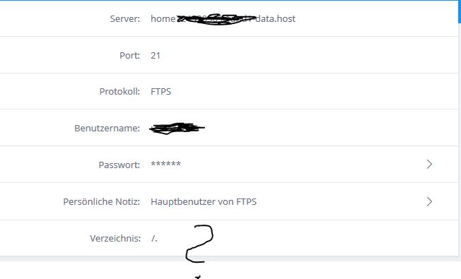

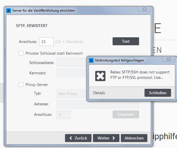

  • Hallo nochmal und danke, dass ich Dir den Samstag verderben darf.
    Es geht weiterhin nix.
    Habe mir das angeschaut und habe bei 1und 1 Protokoll FTPS: 21
    Wenn ich das eingebe (siehe Screeshot 2) bekomme ich sofort eine Ablehnung

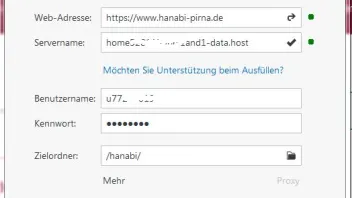

    Und dann ist mir noch aufgefallen, dass bei Deinem Zielordner was mit /hanni/ steht, bei mir aber nichts

  • Hallo Willi,
    Dein letztes Bild beinhaltet wahrscheinlich die Lösung. Du hast in Deinem Paket bei 1&1 den Zugang FTP über SSL (FTPS), ich habe "sicheres FTP" (SFTP). Du musst also im ersten Schritt bereits "FTP mit SSL" wählen damit sollte der Port dann automatisch auf 21 gehen. Machen wir gleich, zunächst aber noch die Ordnerfrage.
    Das bei mir im Verzeichnis noch /hanabi/ drin steht, hängt damit zusammen, dass in unserem Vertrag mehrere Domains und Subdomains laufen. Die Standardveröffentlichung mit Zielordner / ist für Hostingpakete mit nur einer Domain gedacht. Falls Du später Subdomains, andere Domains oder einfach Testveröffentlichungen machen möchtest, kannst Du auch schon jetzt mit Ordnern arbeiten. Gehe dazu mit Filezilla auf den Server. Du kommst dort im sogenannten Root-Verzeichnis an. Lege dort ein neues Verzeichnis tipphilfe an. (Filezilla nutzen wir in diesem Fall, weil die Einrichtung über das Control-Center "komplizierter" ist.

  • Das System ist hier nicht die Ursache. Ihr Zugang bei 1&1 ist offensichtlich ftps und nicht sftp. Sie haben aber in ZP sftp als Protokoll gewählt. Wenn Sie eine neue FTP-Konfiguration mit dem korrekten Protokoll erstellen (ftps), sollte das meiner Meinung nach tadellos funktionieren.
