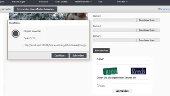

Hallo habe gerade auf meiner Kontaktseite ein Script von cleverreach eingefügt.
Seit dem sehe ich die Seite nur noch im Webmodus und kann sie im Programm nicht mehr bearbeiten. ![]()
also kann die widgets nicht mehr bearbeiten und damit das cleverreach nicht mehr rausnehmen. Muss ich die Seite komplett neu erstellen?
und diese Fehlermeldung erscheint
Wechsle auf eine andere Seite, beispielsweise die Startseite. Danach gehst Du mit F8 in den Spaltenmodus. Jetzt kannst Du wieder auf die "defekte" Kontaktseite und den Artikel mit dem fehlerhaften Script entfernen. Die Fehlermeldung rührt daher, dass der Code ein Script erwartet, welches aber lokal nicht vorhanden ist.
