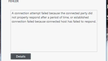

• Guten Morgen,

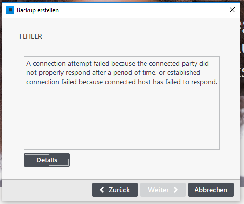

    nach der Umstellung von Zeta 13 auf 14 kann ich von der Website kein Backup unter Zeta 14 machen. Es kommt diese Fehlermeldung.
    Was kann ich tun??
    Gruß D. Jenders
  • Hallo Steffen,
    nein, "auf meinem Webserver speichern" ist nicht aktiv.
    Die Daten sollen auf meiner Platte unter dem Ordner ZetaProducer 14 / backup gespeichert werden.
    Bei anderen Dateien geht das. Nur bei dieser nicht!?
    Gibt es noch einen anderen Lösungsvorschlag?
    Doro J.
    die Fehlermeldung hängt auf jeden Fall mit der FTP-Verbindung zusammen. Bei Backups wird das nur aktiv, wenn die Option "Auf meinem Webserver speichern" aktiv. Überprüfen Sie das bitte nochmals unter "Extras > Backup > Konfigurieren > Speicherort". Wenn Sie das Backup über "Extras > Backup > Backup erstellen" manuell angestoßen haben, dann wird diese Option im Schritt 2 auch angezeigt. Hier dann also auch das Häkchen deaktivieren. Bitte dann das Backup nochmals laufen lassen.

  • Hallo!
    Danke für die schnelle Antwort!
    Ich habe den Fehler gefunden. Ich hatte falsche ftp-Daten hinterlegt. Das fiel mir auf, als ich die Seite veröffentlichen wollte.
    Jetzt ist alles korrekt und die Datensicherung läuft problemlos.
