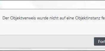

    Ich finde dazu keinen Menüpunkt. Einfach löschen und wieder als vererbten einfügen geht auch nicht, da ich diese Fehlermeldung "Der Objektverweis wurde nicht auf eine Objektinstanz festgelegt."bekomme.

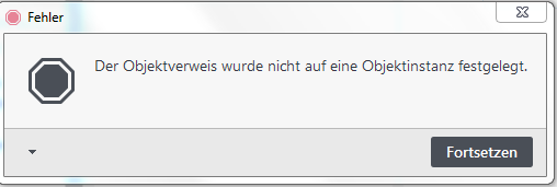

    wenn ich einen vorhandenen (aber nicht vererbten) Header löschen will, dann bekomme ich diese Meldung:

  • Das ist übrigens die komplette Fehlermeldung
    Spoiler anzeigen
    System.NullReferenceException
    bei ZetaProducer.RuntimeBusinessLogic.Webbing.BranchesContentImportExport.ReadWrite.Writing.ArticleWriter.exportArticle(WebArticle article, XmlNode articleNode, List`1 assetsToExport) in c:\P\ZP\14.2\ZetaProducerMain\Source\Core\RuntimeBusinessLogic\Webbing\BranchesContentImportExport\ReadWrite\Writing\ArticleWriter.cs:Zeile 54.
    bei ZetaProducer.RuntimeBusinessLogic.Webbing.BranchesContentImportExport.ReadWrite.Writing.ArticleWriter.WriteArticleToObject(WebArticle article, ArticleWriterInformation information) in c:\P\ZP\14.2\ZetaProducerMain\Source\Core\RuntimeBusinessLogic\Webbing\BranchesContentImportExport\ReadWrite\Writing\ArticleWriter.cs:Zeile 42.
    bei ZetaProducer.RuntimeBusinessLogic.Webbing.Recycler.Controllers.Serializing.RecyclerItemDeletionNotifier.NotifyAboutToDelete(WebArticle itemToDelete, Boolean isExplicit) in c:\P\ZP\14.2\ZetaProducerMain\Source\Core\RuntimeBusinessLogic\Webbing\Recycler\Controllers\Serializing\RecyclerItemDeletionNotifier.Article.cs:Zeile 69.
    bei ZetaProducer.Main.Main.ArticleContentOperations.Article.Delete.ArticleDeleteController.DeleteArticles(WebArticle[] articles, ArticleDeleteInformation info) in c:\P\ZP\14.2\ZetaProducerMain\Source\Core\Main\Main\ArticleContentOperations\Article\Delete\ArticleDeleteController.cs:Zeile 79.
    bei ZetaProducer.Main.Main.Previewing.Operations.Article.PreviewArticleDeleteController.DeleteArticle(Int32 articleID) in c:\P\ZP\14.2\ZetaProducerMain\Source\Core\Main\Main\Previewing\Operations\Article\PreviewArticleDeleteController.cs:Zeile 28.
    bei ZetaProducer.Main.Main.Previewing.InternalPreviewControl.PreviewInlineEditingUserControl.webBrowser_AppCommand(Object sender, AppCommandEventArgs e) in c:\P\ZP\14.2\ZetaProducerMain\Source\Core\Main\Main\Previewing\InternalPreviewControl\PreviewInlineEditingUserControl.cs:Zeile 288.
    bei ZetaProducer.RuntimeGui.ExtendedWebBrowser.ExtendedWebBrowserControl.OnAppCommand(Uri url) in c:\P\ZP\14.2\ZetaProducerMain\Source\Helper\RuntimeGui\ExtendedWebBrowser\ExtendedWebBrowserControl.cs:Zeile 1570.
    bei ZetaProducer.RuntimeGui.ExtendedWebBrowser.ExtendedWebBrowserControl.OnNavigating(WebBrowserNavigatingEventArgs e) in c:\P\ZP\14.2\ZetaProducerMain\Source\Helper\RuntimeGui\ExtendedWebBrowser\ExtendedWebBrowserControl.cs:Zeile 1517.
    Message="Der Objektverweis wurde nicht auf eine Objektinstanz festgelegt.",
    Data=
    InnerException=null,
    TargetSite=RuntimeMethodInfo: exportArticle,
    StackTrace=" bei ZetaProducer.RuntimeBusinessLogic.Webbing.BranchesContentImportExport.ReadWrite.Writing.ArticleWriter.exportArticle(WebArticle article, XmlNode articleNode, List`1 assetsToExport) in c:\\P\\ZP\\14.2\\ZetaProducerMain\\Source\\Core\\RuntimeBusinessLogic\\Webbing\\BranchesContentImportExport\\ReadWrite\\Writing\\ArticleWriter.cs:Zeile 54.\\r\\n bei ZetaProducer.RuntimeBusinessLogic.Webbing.BranchesContentImportExport.ReadWrite.Writing.ArticleWriter.WriteArticleToObject(WebArticle article, ArticleWriterInformation information) in c:\\P\\ZP\\14.2\\ZetaProducerMain\\Source\\Core\\RuntimeBusinessLogic\\Webbing\\BranchesContentImportExport\\ReadWrite\\Writing\\ArticleWriter.cs:Zeile 42.\\r\\n bei ZetaProducer.RuntimeBusinessLogic.Webbing.Recycler.Controllers.Serializing.RecyclerItemDeletionNotifier.NotifyAboutToDelete(WebArticle itemToDelete, Boolean isExplicit) in c:\\P\\ZP\\14.2\\ZetaProducerMain\\Source\\Core\\RuntimeBusinessLogic\\Webbing\\Recycler\\Controllers\\Serializing\\RecyclerItemDeletionNotifier.Article.cs:Zeile 69.\\r\\n bei ZetaProducer.Main.Main.ArticleContentOperations.Article.Delete.ArticleDeleteController.DeleteArticles(WebArticle[] articles, ArticleDeleteInformation info) in c:\\P\\ZP\\14.2\\ZetaProducerMain\\Source\\Core\\Main\\Main\\ArticleContentOperations\\Article\\Delete\\ArticleDeleteController.cs:Zeile 79.\\r\\n bei ZetaProducer.Main.Main.Previewing.Operations.Article.PreviewArticleDeleteController.DeleteArticle(Int32 articleID) in c:\\P\\ZP\\14.2\\ZetaProducerMain\\Source\\Core\\Main\\Main\\Previewing\\Operations\\Article\\PreviewArticleDeleteController.cs:Zeile 28.\\r\\n bei ZetaProducer.Main.Main.Previewing.InternalPreviewControl.PreviewInlineEditingUserControl.webBrowser_AppCommand(Object sender, AppCommandEventArgs e) in c:\\P\\ZP\\14.2\\ZetaProducerMain\\Source\\Core\\Main\\Main\\Previewing\\InternalPreviewControl\\PreviewInlineEditingUserControl.cs:Zeile 288.\\r\\n bei ZetaProducer.RuntimeGui.ExtendedWebBrowser.ExtendedWebBrowserControl.OnAppCommand(Uri url) in c:\\P\\ZP\\14.2\\ZetaProducerMain\\Source\\Helper\\RuntimeGui\\ExtendedWebBrowser\\ExtendedWebBrowserControl.cs:Zeile 1570.\\r\\n bei ZetaProducer.RuntimeGui.ExtendedWebBrowser.ExtendedWebBrowserControl.OnNavigating(WebBrowserNavigatingEventArgs e) in c:\\P\\ZP\\14.2\\ZetaProducerMain\\Source\\Helper\\RuntimeGui\\ExtendedWebBrowser\\ExtendedWebBrowserControl.cs:Zeile 1517.",
    HelpLink=null,
    HResult=-2147467261
  • Nur um Missverständnisse zu vermeiden: Diese Fehlermeldung erhalten Sie wenn Sie im Spaltenmodus einen Header löschen möchten?

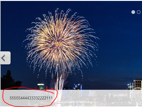

    Hauptheader, also auf Startseite:

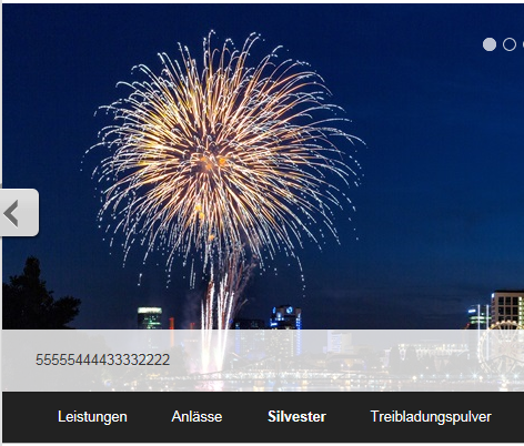

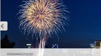

    Vererbter Header auf Unterseite
    Die Zahlen sind natürlich nur Quatsch und zum testen, aber man sieht, dass die Einser in der Bildbeschreibung fehlen

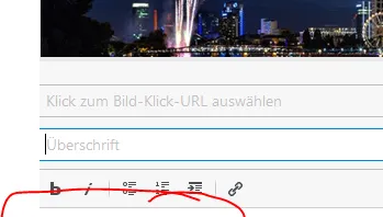

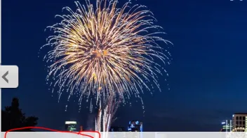

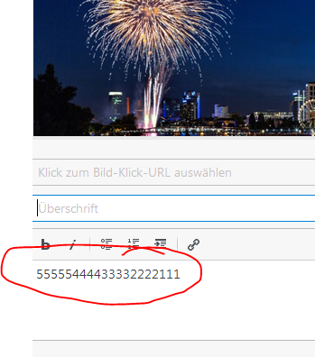

    Bearbeitung des Originalheaders, Einstieg über die Unterseite
    Hier sieht man, dass im Bearbeitungsmodus die Einser erscheinen. Diese werden aber auf der Unterseite nicht angezeigt
