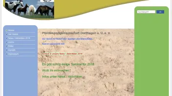

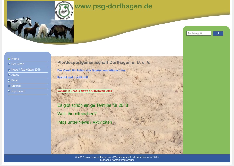

    "hätte erwartet Änderungen zu sehen" kann ich nicht beurteilen, weil ich nicht weiß, was Sie geändert haben. Ich hänge Ihnen aber einen Screenshot hier an, wie es bei mir im Browser angezeigt wird. Ist das die neue oder alte Seite?und identisch einstellen
    2) Sie veröffentlichen in ein falsches Zielverzeichnis. In dem Fall die FTP-Einstellungen bitte genau mir denen im anderen Projekt vergleichen und identisch einstellen.
    PS: dass Sie das Projekt von einem auf den anderen Rechne übernehmen können, wissen Sie oder? Es ist nicht notwendig das Projekt auf einem anderen Rechner neu aufzubauen.
  • Ihr Screen Shot, das ist immer noch die alte Seite, das upd hat ein ganz anderes Zeta Layout...

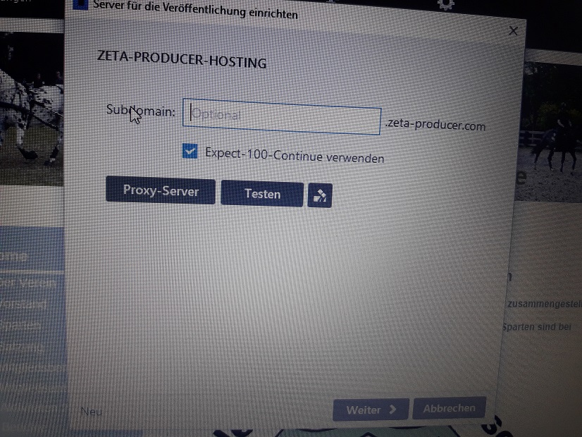

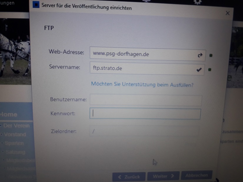

    Wenn ich auf Veröffentlichen gehe, ftp Server konfigurieren, dann öffnet sich das graue Fenster und ich habe keine Ahnung was ich dann machen muss, habe da vorher auch nichts eingestellt, da wird wohl das Problem sein.
    Subdomain und Proxyserver, ich habe echt keine Ahnung???
    Vlt können Sie mir da helfen.
    Und zu Ps, ja ich habe das Projekt vom Pc übernommen und am Laptop die Änderungen gemacht, wollte die Änderungen jetzt nur uploaden und das funktioniert ja leider nicht so einfach für mich, ohne Kenntnisse.
    Danke

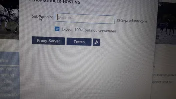

    wenn ich auf ftp Server konfigurieren gehe kommt ein Fenster mit Subdomain und Proxyserver.
    Was gebe ich dort ein?

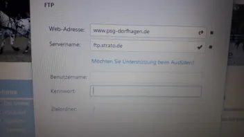

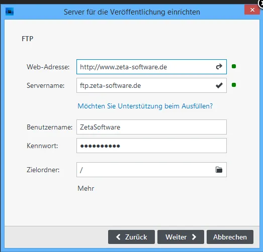

  • ja das habe ich gemacht... aber welcher Benutzername und Kennwort sind gefragt? Das Passwort und Benutzername von Strato habe ich ausprobiert, dann kommt eine Fehlermeldung Kennwort oder Benutzername falsch.
    Oder ist dort etwas von Zeta gefragt?

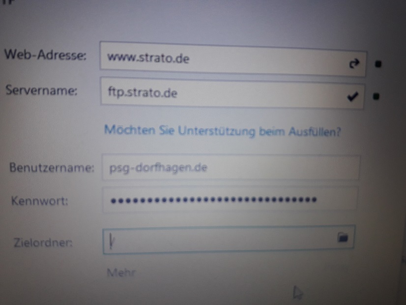

  • Ok, den Zugang habe ich jetzt und auch eingegeben.
    Jetzt kommt die Fehlermeldung: Benutzername oder Kennwort ist falsch.
    Als Benutzername soll ich lt. Strato die Internetdresse ohne www verwenden, das habe ich gemacht.
    Und das Kennwort ist das Strato Masterpasswort, welches ich genau notiert habe.
    Habe ich bei web Adresse oder Servername etwas falsch?
    Tut mir echt leid für die blöden Fragen....
    Danke für eine Info

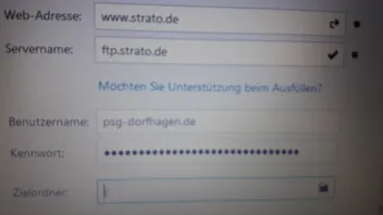

  • Moin,
    bei Webadresse in der 1. Zeile muss deine Webadresse rein (und nicht die von Strato).
    Hast doch im oberen Bild auch schon richtig eingetragen (warum jetzt aufeimal anders???)
    Gruß wurzelsepp
