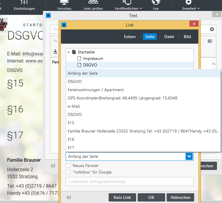

  • Hallo!
    Du kannst auch zur besseren Übersicht die einzelnen Punkte, diese mit Links zu den jeweiligen Absätzen einbauen.
    § 15
    § 16
    § 17
    Nennt sich Sprungmarken und Anker
    Beim erstellen von einem Link kann das ausgewählt werden.
    LG
    Andi

  • Hallo Andi,
    genauso werde ich es machen. Hatte ich mir auch schon so überlegt. Anders ist es zu unübersichtlich.
    Danke!
