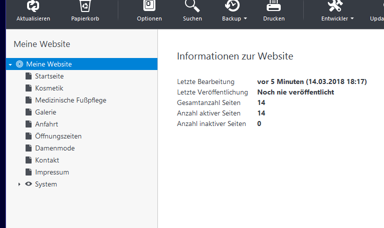

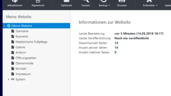

Wo kommt das jetzt auf einmal her?
  • Ich habe eben aus einem alten Projekt eine Seite kopiert (alt+c) und wollte sie in das aktuelle Projekt einsetzen (alt+v)
    Danach wurde die Seite nicht kopiert, aber ich habe jetzt diese Seite "Meine Webseite" mit Statistik im Projekt und alle Unterseiten sind jetzt mit dunklem icon in der linken Leiste.
    Was ist das denn nun??? noch nie gesehen?!?
    Wie bekomme ich diese Seite wieder weg?
    VG Thomas

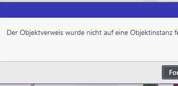

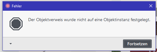

    Jetzt klappt das Kopieren aus einem anderen Projekt gar nicht mehr.
    Ich erhalte immer diese Meldung.
  • Hallo Thomas,
    zumindest Frage 1 kann ich Dir beantworten:
    Gehe auf "Erweitert" ->"erweiterte Einstellungen" und entferne bei "Optionen" das Häkchen bei "Projektordner im Seitenbaum anzeigen"
  • OMG was bin ich dooooooofffff. Da hätte ich auch drauf kommen können.
    Schon mal danke dafür, Thomas:thumbup:
    Jetzt würde ich nur noch gerne wissen, warum diese Fehlermeldung kommt.
    Ich bin mir sicher das ich mit copy/paste schon einige Male was zwischen Projekten hin und her kopiert habe.
    Mal sehen ob Einer Rat weiß?

  • Hallo Herr Seiz,
    der Fehler tritt auch bei Seiten ohne Bilder auf.
    Habe es mit einer Seite nur mit Text versucht.
    Wenn ich die Elemente auf der Seite einzeln kopiere, auf eine neue Seite im neuen Projekt, klappt es.
    Eben nur nicht wenn ich eine komplette Seite mit Inhalt in ein neues Projekt kopieren möchte.
    Nach der Fehlermeldung befindet sich erst nach einem Zeta Neustart im Seitenbaum eine leere Seite mit dem kopierten Namen,
    und der Projektordner im Seitenbaum wird angezeigt, obwohl er laut Zeta-Erweiterungsmenu dieser gar nicht aktiv ist.
    Ich bekomme ihn auch nur wieder gelöscht, wenn ich die fehlerhafte, leere, kopierte Seite lösche und einen Zeta Neustart mache.
    Ich hoffe das war jetzt so einigermaßen verständlich.:wacko:
    VG Thomas
  • Viel sagt mit das Fehlerdetail auch nicht, es scheint aber eher ein Problem mit Projektordnern bzw. Vater- / Tochter-Seiten zu sein. Können Sie die eingefügte Seite ggf. einfach wieder löschen und das Problem so beheben?
  • Löschen geht wie gesagt, mein Projekt ist auch nicht zerstört, es ist nach einem Zeta Neustart alles ok.
    Aber konnte man denn nicht komplette Seiten zwischen Projekten kopieren?
  • Eigentlich sollte das schon gehen, es kann aber sein, dass das quellprojekt schon irgendwie nen Schuss hat, oder in einer Konstellation vorliegt, die uns bisher nicht unterkam und einen Bug verursacht. Man kann aber jetzt auch komplette "Container" kopieren, vielleicht funktioniert es ja besser im Projekt eine neue Seite anzulegen und dann vom anderen Projekt nur alle Container einer Seite zu kopieren und im neuen Projekt einzufügen. Im Spaltenmodus (F8) kann man gut auch mehrere Container markieren/kopieren…
