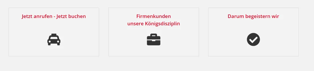

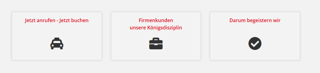

    Bei mir werden bei den Linkboxen die Schatten (box-shadow) in der Vorschau nicht angezeigt, wobei diese im Programm selber erscheinen. Der Workaround funktioniert bei mir nicht:
    .content .articlearea {
        overflow: inherit;
    Ansicht im Zeta Producer:
    Ansicht in der Vorschau:
    Was kann man dagegen tun?
    Vielen Dank

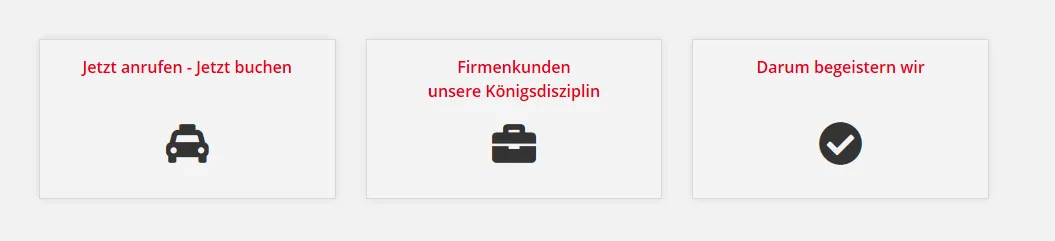

  • Anmerkung: box-shadow mit inset funktioniert:
    box-shadow: inset 0 0 20px rgba(0, 0, 0, 0.1);
    Aber das ist nicht das, was ich möchte.
  • Folgender Code sollte funktionieren:
    CSS
        overflow: inherit !important;
