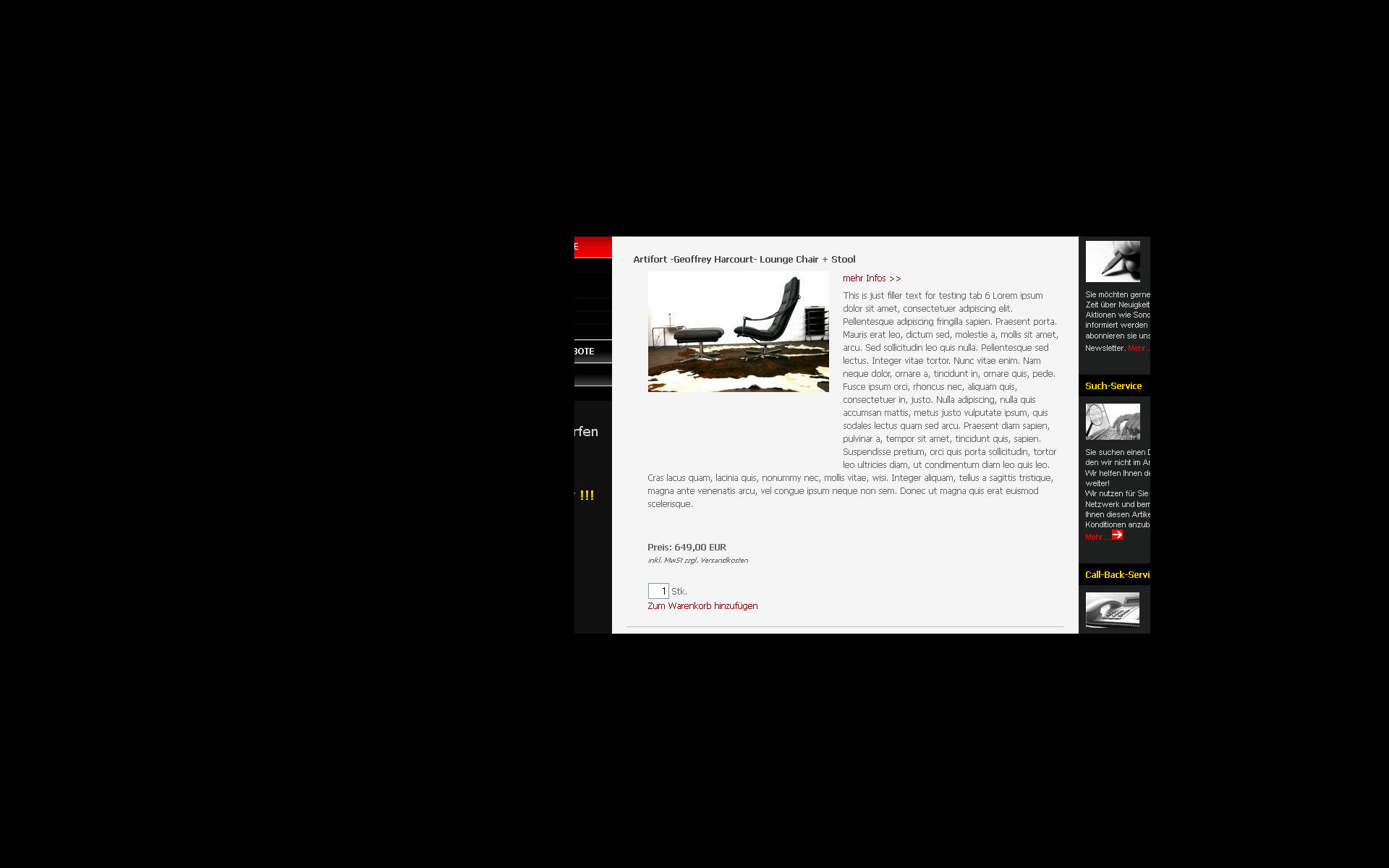

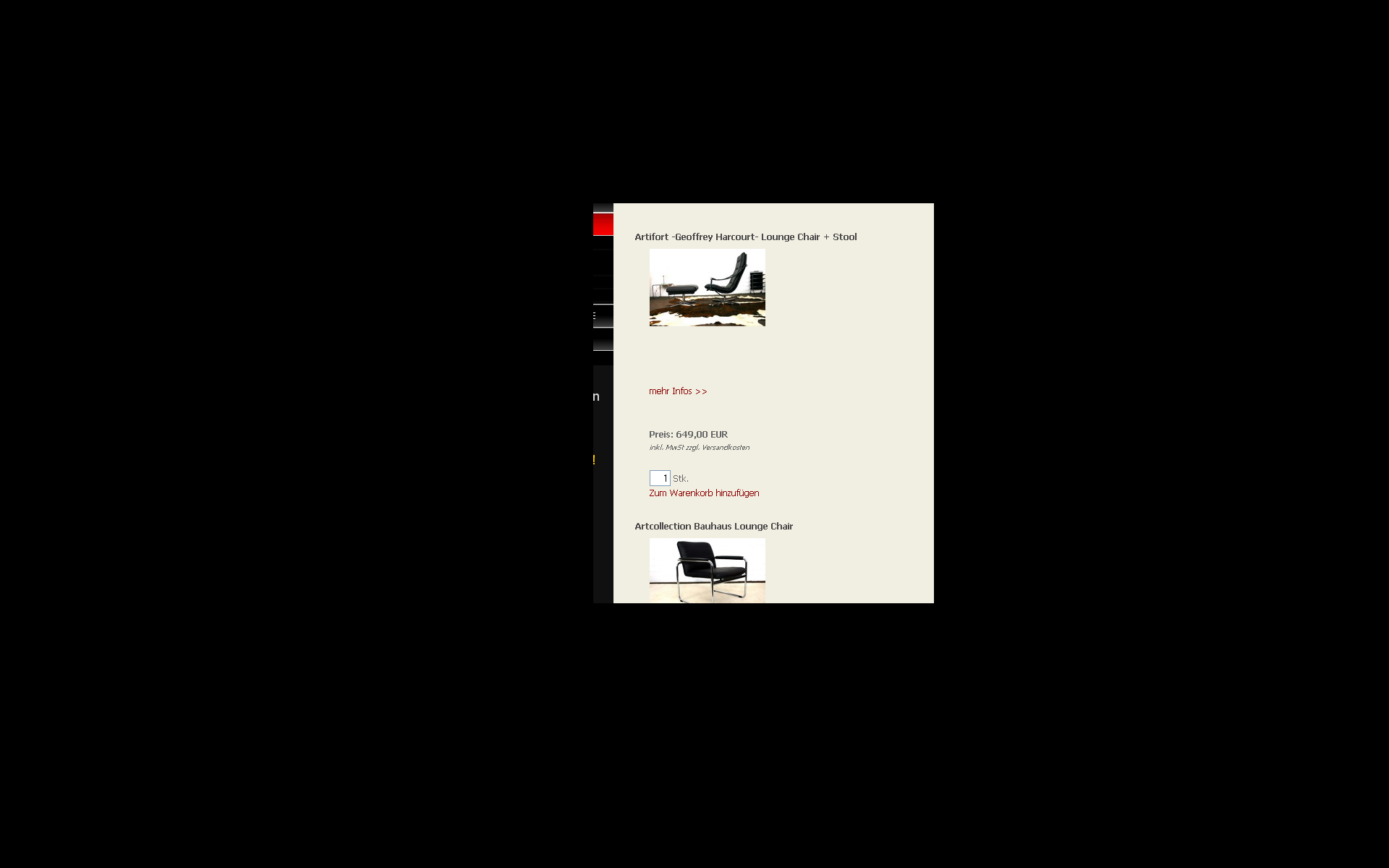

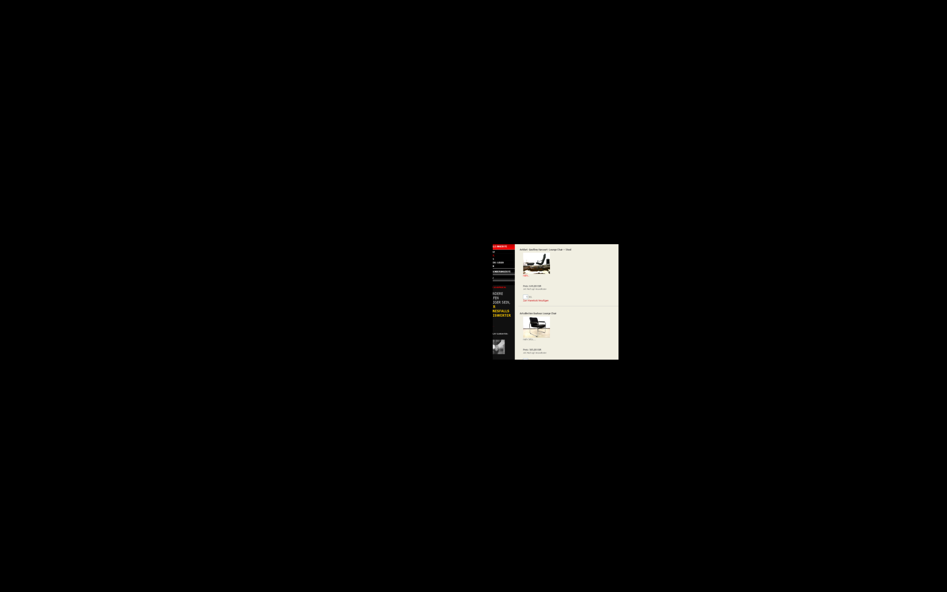

  • hallo steffen
    danke für deine schnelle hilfe, diese möglichkeit kannte ich noch gar nicht, da kann ich dann gleich ein paar andere layout problemchen lösen, super! nur leider habe ich mich im ersten fall wohl zu früh gefreut, in der zeta-vorschau klappt das tatsächlich (eingeschränkt, dazu komme ich gleich noch) , das foto links, der text rechts ok, nur im browser klappt das nicht (dateityp: html), habe ich im firefox und chrom getestet.
    der text steht komplett unter dem foto (siehe bild anhang)
    ferner klappt das in der zeta-vorschau auch nicht so ganz, der text ist dem foto umlaufend (siehe bild anhang), sieht nicht so harmonisch aus
    der text sollte rechts vom foto stehen, möglicherweise kann man das irgendwo einstellen aber ich weiß leider nicht wo?
    wäre super wenn du dich der sache noch einmal annimmst....
    danke im vorraus
    wolfgang

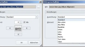

  • Hallo Wolfgang,
    ich hab zwar nicht die Shopfunktion aber es dürfte dort ähnlich sein.

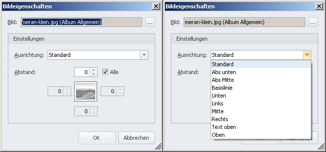

    Wenn Du wie Herr T. schreibt auf "Bild - Bild Eigenschaften" klickst dann gibts dort ein Auswahl ("Standard" bis "Oben") - siehe angehängtes Bild.
    Hier kannst Du auch den Abstand zum Text einstellen (linkes Bild). Das dürfte dann Dein Problem lösen.
    Gruß wurzelsepp

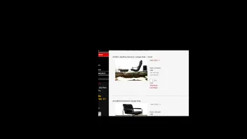

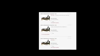

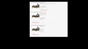

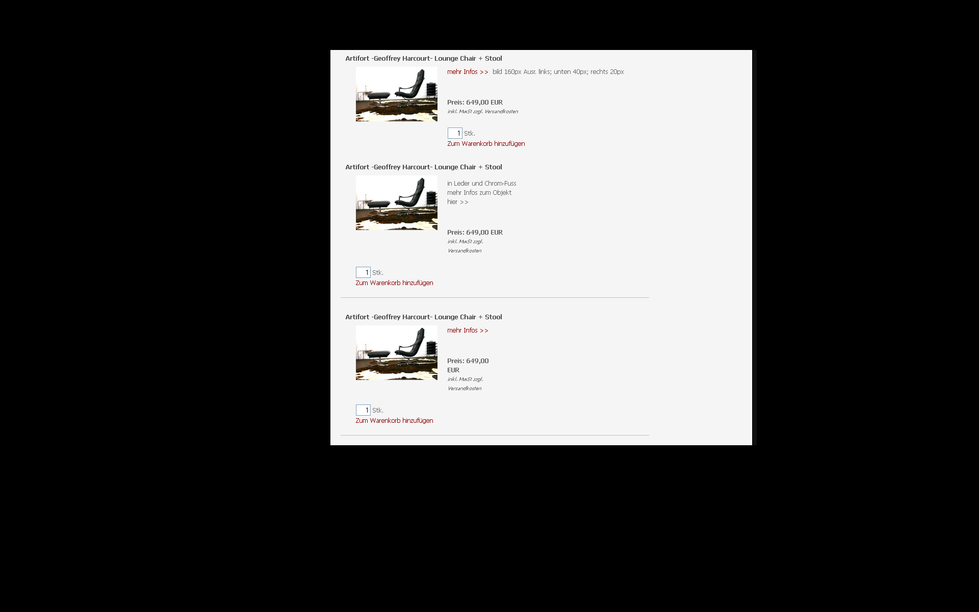

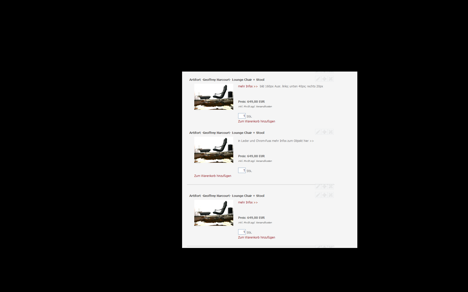

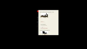

  • hallo steffen wie gerade besprochen
    der bestellartikel nr 7 und nr. 8 von oben gezählt haben die komplett gleiche bildformatierung (ausrichtung links unten 40px rechts 20px), zeta macht jedoch bei nr 8 einfach einen umbruch. warum auch immer, sei bitte so nett und schau dir das bitte an, wie gesagt ich bin mit meinem latein am ende...
    sei bitte noch so nett und sende mir die entsprechenden informationen wo ich die formatierungsvorschriften des bestellartikels in zeta finden kann (layout cars)
    vielen dank und ein schönes wochenende
    wolfgang
    Einmal editiert, zuletzt von toni (21. Juni 2012 um 14:01)
  • Hallo Wolfgang,
    bei Nr. 8 steht einfach mehr Text drin (in Leder und Chrom-Fuss mehr Infos zum Objekt hier >>). Du musst hier bei dem Bild mehr Abstand nach unten geben, dann erscheint auch der Umbruch nicht mehr. Den Abstand nach unten ist in diesem Fall immer abhängig vom Text. Das musst Du also ggf. bei jedem Bestellartikel individuell anpassen.
    Der Bestellartikel ist in der Datei "template.xml" unter "C:\Users\Benutzername\Documents\Zeta Producer 10\Stationary\DEU\ActiveObjects" definiert. Die Datei "template.xml" wird normalerweise mit unserem Template-Editor bearbeitet. Siehe: http://www.zeta-producer.com/de/template-editor.html. Du kannst die Datei aber theoretisch auch mit einem normalen Text-Editor öffnen.
    Normalerweise sollte ein Benutzer hier jedoch nicht manuell eingreifen. Falls Du das doch machen möchtest liegt das natürlich in Deiner eigenen Verantwortung. Wir können dann keine Garantie mehr auf die Funktionalität geben.
  • hallo steffen, hallo forum
    danke das du noch kurz vor feierabende eine rückmeldung gegeben hast,
    nur ist das so leider nicht richtig, im bild nr 7 stehen mehr zeichen als in nr 8 (s.u.)
    "in Leder und Chrom-Fuss mehr Infos zum Objekt hier >>" 53 zeichen mit leerzeichen
    in bild nr 8 stehen
    "mehr Infos >> bild 160px Ausr. links; unten 40px; rechts 20px"
    62 zeichen mit leerzeichen (siehe bilder mit entprechenden bestellartikeln)
    der umbruch erfolgt aber bei bild nr 8 und dann auch nicht am ende der zeichenkette sondern mitten drin... das ist es ja was mich zum verzeifeln bringt, ich sehe einfach keine logik oder system dahinter

    ich habe es ausprobiert, durch die tabelle wird die listenzeile des bestellartikels in der standard-listenansicht noch höher und das ist es ja, das ich unbedingt vermeiden möchte, ein kleines foto und ne menge leerbereich drumrum...
    wenn man drüber nachdenkt, ist das auch klar, tabellenzellenhöhe so hoch wie das foto, zelle daneben muss folglich -da gleiche zeile- genauso hoch sein...unter dieser tabelle kommt dann wieder der text "preis....zzgl. versand..." und dann habe ich diese ja wieder unterdem bild zwar rechts aber eben drunter und das soll ja so nicht sein sondern neben dem foto/bild...

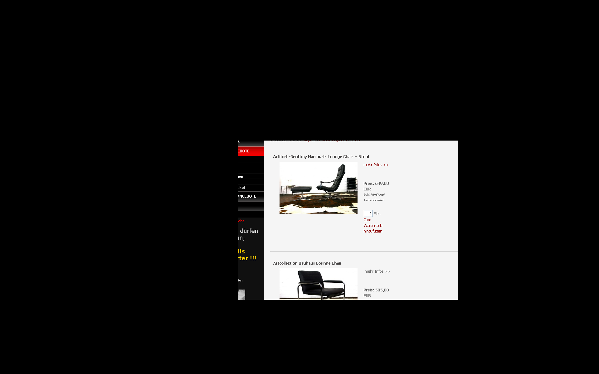

  • hi jochen,
    danke für deine unermüdliche unterstützung, .....
    ein mauneller umbruch macht da keinen sinn, zur zeit wiil ich doch nur nen hyperlink mit " mehr Infos >>" einfügen, da macht ein manueller umbruch keinen sinn..

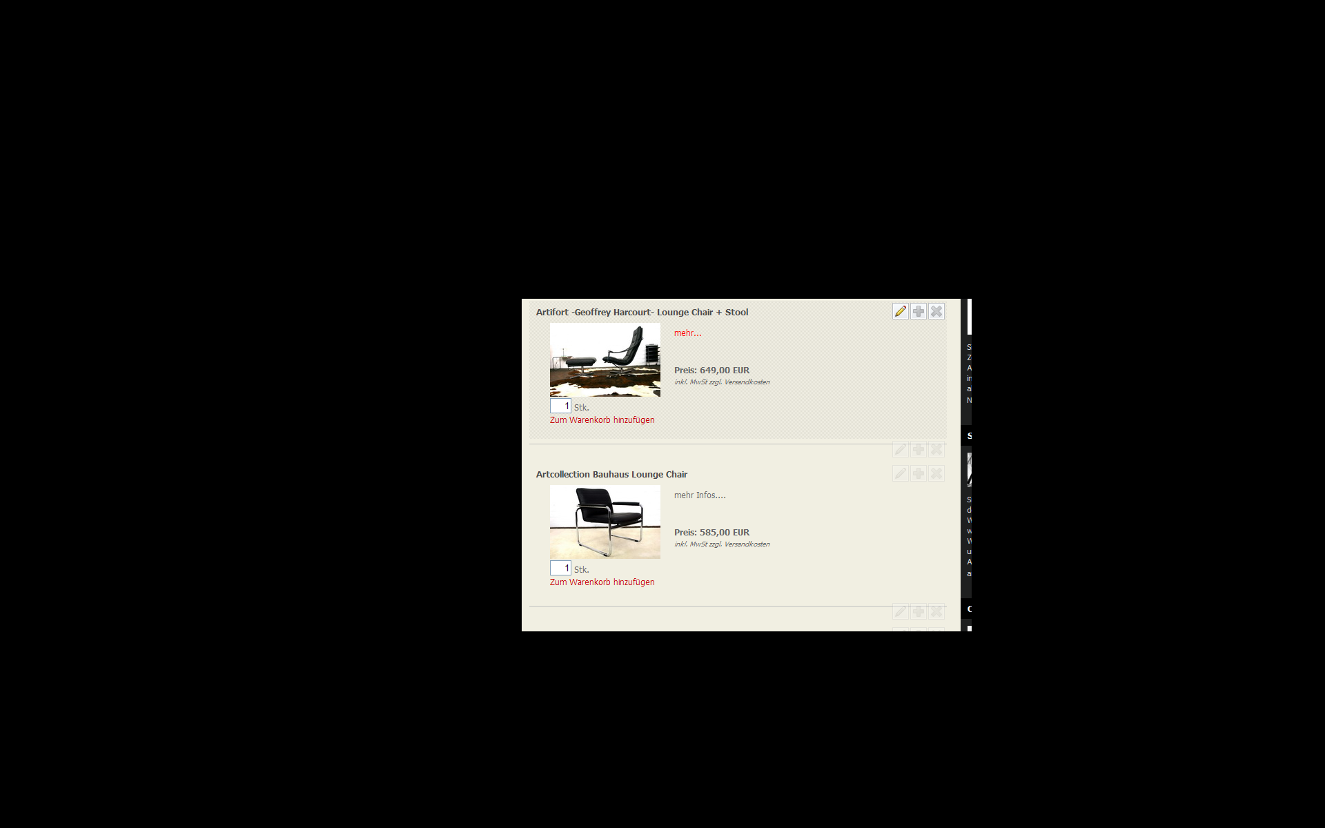

    ich habe jetzt gerade mal ein foto mit 250px x 167px eingefügt mit ausurichtung links abstand rechts 20x ergebnis: umbruch im firefox bei "zum"
    ok nächster versuch unten 30px rechts 10px ergebnis umbruch nach "warenkorb" ok, dann wohl rechts zu wenig platz... jut dann machen wir mal alle newsartikel weg und erhöhen unten auf 100px ergebnis, war ja fast klar unbruch nach "hinzufügen"
    so sieht das aus
    zum
    warenkorb
    hinzufühgen
    rechts insgesamt noch ca 400px platz
    ich glaube eindeutiger gehts nicht mehr, oder ....?
    mir reichts, da ist ein bock in der programmierung, da bin ich mir 100 % sicher! hm da fällt mir gerade etwas ein....
    und...
    so ich setzte zur verwirrung noch einen drauf, jetzt habe ich habe ich bei gleicher einstellung (sowohl mit und ohne newsbereich) einen langen mustertext geladen. ergebnis: keine umbrüche!!!!! wie kann das????
    tja jochen ich habe nun wirklich alles versucht, ich tippe mal so auf ca. 10 std. mir reichts, so kann ich den zeta shop leider nicht verwenden

    Hast zumindest schon mal die Ursache herausgefunden:
    <table cellpadding="0" cellspacing="0" border="0">
    <tr>
    <td style="padding:0 0px 0 0; vertical-align: text-top;">
    <div style="position:relative;float:left;margin:0px 15px 5px 0;padding:0;width:#data(Bild, width)px">
    <$ if Context.Scope.CurrentArticle.Values.GetValue("Bild") <> "" then $>
    <img style="display:block;padding-top:4px;" src="#data(Bild)"
    width="#data(Bild, width)" height="#data(Bild, height)" alt="#data(Bild,
    description)" title="#data(Bild, description)" />
    </div><$end if$></td>
    <td>
    #data(Beschreibung)<br /><br />
    Lediglich das Herumprobieren an der Wirkung kann nur scheitern.
    Man muss die Wuzel allen Übels immer an der Ursache anpacken, sonst wirds nichts.
    Und somit bleibt nur das Ändern von php-Programcode.
    Der ziemlich verwurschelt ist, wie man an der Änderung schön sehen kann.
    Nun hier nochmals ein Hinweis an Zeta:
    Zeta könnte diese "meine" Änderungen einfach in Ihrer nächsten Version mit aufnehmen. Dann wäre allen geholfen.
    Falls sie es nicht tun, muss man bei jedem ZP-Update neu händisch ran. Und das kann schnell ins Auge gehen, da Zeta auf jeden Fall immer Änderungen in den Modulen macht! Hab auch keine Ahnung, ob sie selbst schon an einer Änderung des Bestellartikels arbeiten.
    Vielleicht hilft ihnen ja mein Gedankengang ein wenig.
    PS.: Wie du ja siehst arbeite ich selbst gerade an einem Webshop mit ZP. Deshalb hab ich auch den Artikel hier gelesen und gedacht. Passt ja, warum das allen vorenthalten.
  • hi dpessen,
    jau das ist es! hammermäßig, funktioniert einwandfrei, auch mit der skalierung super und dem hyperlink.....astrein....mega danke!!!!!
    ....das was mir noch aufgefallen ist, ist dass der hintergrund des bestellartikels von der hintergund einstellung des newsbereichs (bei mir dunkelgrau) nicht übernommen wird, sprich er ist bei mir hell....bzw. übernimmt möglicherweise die gewählte farbe vom inhaltsbreich hatste da auch einen trick wie man die hintergundfarbe/grafiken hier inviduell einstellen kann (ggf. falls gleicher aufwand) je newsartikel, das wäre nämlich ein echstes highlight für zp, so hat man die möglichkeit einzelne newsbereiche auf einfachste weise hervorzuheben, da bieten sich dann ganz neue gestaltungsmöglichkeiten....ich hatte das zeta team hierzu schon mal in verbindung mit einem bilderalbum im newsbereich angefragt, sprich gleiches verhalten, der hintergund bleibt hell obwohl der newsbereich dunkel ist...das sieht dann nicht gut aus, sprich ich kann es nicht verwenden und muss die fotos händisch in einen newsartikel einfügen s.u.
    ...bei der gelegenheit, ich habe da noch ein paar dinge in der pipeline die ggf. für uns alle gut währen, ich werde dann einfach ein neues thema wählen damit die anderen es einfacher haben zu finden.....
    nochmal vielen vielen dank
    wolfgang

  • hi dpessen
    nur mal kurz zur info, ich habe oberhalb der bestellartikelliste eine zp-slideshow eben dieser bestellartikel, mir ist dann beiläufig aufgefallen, dass diese nicht mehr funktioniert ("wandert"), ok ich habe deine änderungen rückgängig gemacht durch umbennung der dateien, liegt ja nahe das es etwas damit zu tun hat...jetzt läuft die slideshow wieder, also entweder irgendein fehler bei der umsetzung meinerseits oder die änderung hinkt noch ein wenig...
    kannst du das biite mal prüfen?
    ...bei der gelegenheit würde ich auch gleich meine nächste frage stellen, weißt du wo ich die einstellungen bzgl. der slideshow finde?
    mein problem ist nämlich dass die sich immer auf die breite der fotos anpasst. da ich nun in meinen seiten verschieden große slideshows benutze
    gilt für layout cars
    160px im newsbereich
    600px mit newsbereich
    775px ohne newsbereich
    muss ich ein und dasselbe foto folglich 3mal in unterschiedlichen größen hochladen bzw. speichern
    das muss ja eigentlich nicht sein und kostet nur zeit und ressourcen
    ....so das war es erstmal, das obige veröffentlich ich gleich mal als thema...
    bis dahin gruss
    wolfgang
  • Hallo Wolfgang,
    was meinst Du mit "wandert"? Hast Du mir evtl. einen Link zu deinem Problem?
    Bei mir funktioniert alles sowohl als Standardartikel, als auch im Newsbereich die Slideshow oberhalb dem Bestellartikel. Einziges Problem ist die Höhe der Bilder. Je nach Bildhöhe hüpft der Rest unterhalb halt rauf oder runter, je nach geslidetem Bild. Als Layout nehm ich ein angepasstes Basic!
    Soll ich hier auch noch eine Bildbreite/höhe reinbasteln wie beim Bestellartikel?
    PS.: Wenn ich Herrn Seiz unten richtig verstanden habe, dann dürfte im News-Bereich einzig und allein ein News-Artikel funktionieren. Somit ist Slideshow und Bestellartikel also eher Zufall und könnte in den nächsten Versionen dann sowieso nicht mehr funktionieren!
