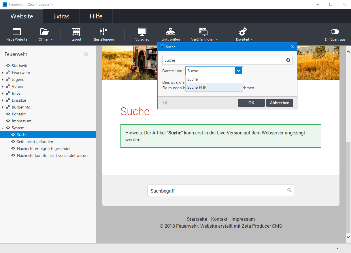

hierzu muss in den Einstellungen des Widgets “Suche” (sihe Seite System > Suche) unter Darstellung die Option “Suche PHP” gewählt werden.
Hallo Steffen,
diesen Satz habe ich bereits gefunden. Allerdings nicht die Seite mit der Option für die Einstellung!
Kannst Du mir bitte den genauen "Pfad" hierhin schreiben?
Vielen Dank bereits im Voraus.
Ich finde nirgendwo den Punkt "Darstellung" mit der entsprechenden Option.
Einfach auf die Seite "Suche" gehen. Die Seite ist normalerweise eine Unterseite von "System". Dort enthalten ist das Suche-Widget. Dieses müssen Sie zum Bearbeiten öffnen. Hier sehen Sie dann die Auswahlliste "Darstellung". Siehe auch Bildanhang.
Ok, super. Vielen Dank ![]()
