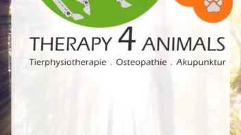

    meine Tochter hat eine Webseite mit Locus Responsive erstellt. Die Kundin wollte dieses große Logo im Headerbereich haben. Sie musste dafür die Logografik auf 350 Pixel Höhe vergrössern um zu vermiden, das das Logo bei bestimmten Bildschirmgrößen in den Menübalken läuft. Siehe hier die Seite: http://www.therapy4animals.de/.

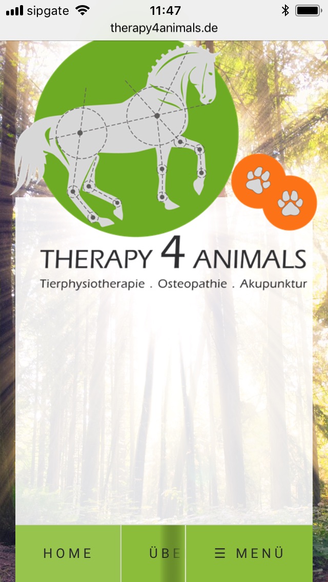

    Nun ergibt sich aber, dass beim betrachten der Seite auf dem Handy im Hochformat (oder am PC beim entsprechendem verkleinern des Fensters) sehr viel weißer Platz zwischen Logo und Menüleiste ergibt. Siehe hier:
    Kann sie das irgendwie vermeiden, oder muss sie ein anderes Layout aussuchen?
    Und ich habe gleich eine zweite Frage: auch in diesem Layout Locus Resposive ist der Menübalken so "abgeschnitten" links vom eigentlichen Menübutton. Ist es möglich diesen Menübereich komplett zu entfernen (und nur den Menübutton anzuzeigen) wenn er nicht ganz passt oder muss sie auch hierfür ein anderes Layou wählen?

    da müssen Sie etwas eigenes CSS einsetzen. Bitte dazu mal folgende Seite lesen: https://docs.zeta-producer.com/eigenes-css-einfuegen.html
    Folgender Code sollte dann funktionieren:
