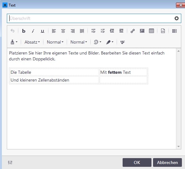

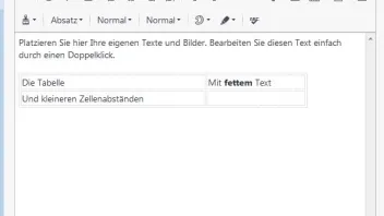

  • Nutzen Sie hierfür das Widget "Tabellarische Daten" oder wie genau haben Sie die Tabelle eingefügt?
    also, wenn ich eine Tabelle einfüge und in einer Zelle ein Wort markiere und es dann auf "fett" stelle, wird das Wort auch in "fett" dargestellt. Warum das bei Ihnen nicht so ist, lässt sich nur per Support-Ticket und Fernwartung ermitteln.
    Die Abstände zwischen Tabellen-Zeilen werden aber nicht nur durch den Zeilenabstand definiert, sondern ergeben sich aus dem sogenannten "padding" der Zellen. Diese müssten im HTML-Code bzw. per CSS (die nötigen Kenntnisse vorausgesetzt) entsprechend angepasst werden. Der Zeilenabstand wirkt sich nur auf die Zeilen innerhalb einer Tabellenzelle aus.
    Das Widget "Tabellarische Daten" bietet hier ggf. bessere Einstellungsmöglichkeiten.
