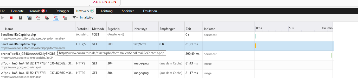

Ich habe hier auf einer Unterseite, das Formular mal reinkopiert.
https://www.consultoro.de/kontakt_copy
Vielleicht kann mal jemand drüber schauen und mir Tipps geben, was ich anders machen muss.

es kann durchaus sein, dass z.B. Ihr Webserver keine Kommunikation nach aussen zulässt und dadurch z.B. der SMTP-Server nicht erreichbar ist und das System dann lange auf einen Timeout wartet. Eventuell erhalten Sie beim Absenden des Formulars mehr Informationen, wenn Sie in den Formular-Einstellungen bei den optionalen Einstellungen die "Debug"-Option aktivieren (in den Optionen ganz nach unten scrollen).
Ich nutze 1und1 zum Versand und habe diese Daten dort eingegeben.
Wo sehe ich denn die "Debug" Ausgabe?
Die Debug-Ausgabe sehen Sie im Fehlerfall im Webbrowser, nachdem Sie ein Formular abgesendet haben.
Da sehe ich leider nichts...seltsam.

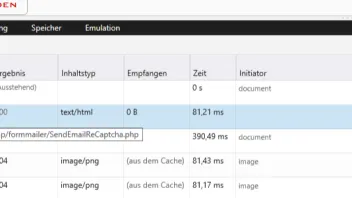

Das Formular scheint aber laut Screenshot oben einen 500er Fehler zu liefern. Viele Provider bieten Zugriff auf das error.log des Webservers und da stehen dann meist auch Fehlerdetails drin.
Leider werden unterschiedliche Fehler geliefert. Es scheint immer in einen Timeout zu laufen. Im Debugger sehe ich nichts. Der Provider sagt es sei alles in Ordnung. Ich nutze die Version 13.03 Business, habe PHP 7. Test mit 5.6 war leider erfolglos. Die Empfänger - Emailadresse ist ein reguläres Postfach. Der Empfnag und Versand ohne SMTP funktioniert.
Ich habe gerade keine wirkliche Idde, wo ich noch suchen soll. Liegt es am Formmailer Script?

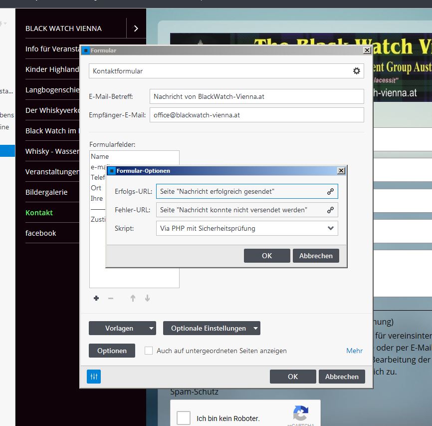

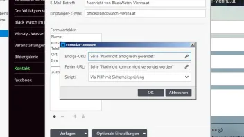

Dazu kommt noch ein anderes Problem!
Damit die Formulare funktionieren, habe ich den SMTP-Versand entfernt.
ABER: Nach dem Versenden des Formulars werde ich jetzt auf die Startseite der Webseite weitergeleitet und nicht mehr die Seite: "Daten erfolgreich übermittelt".
Hab auch mal eine andere Seite der Webseite bei erfolgreichem Versand verlinkt, gleiches Ergebnis > Startseite.

nach Umstellung einer Website auf HTTPS müssen Sie einfach in den FTP-Einstellungen des Projekts im Feld Web-Adresse zu Beginn auch das Protokoll https:// eingeben. Wenn Ihre Web-Adresse z.B. http://www.example.com ist, sollte dann nach der Eingabe entsprechend https://www.example.com im Feld stehen. Danach dann die Website veröffentlichen.
die Einstellungen habe ich auf https://www.example.com geändert. Dennoch wurde ohne die .htaccess Datei immer die Variante ohne https aufgerufen.
Nur wenn ich die Adresse manuell in den Browser eingegeben habe mit https://.... wurde die richtige Seite geladen.

SMTP funktioniert nun, aber ich habe jetzt auch das Problem, dass er entweder gar nicht auf die "Gesendet" Seite weiterleitet oder auf die Startseite weiterleitet. Fürchterlich sowas.![]()
Danke, es funktioniert jetzt wieder.
