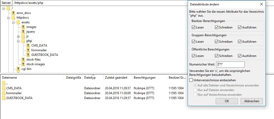

    Die entsprechenden Zugriffsrechte habe ich geändert (waren auf 755). Leider funktioniert es immer noch nicht.

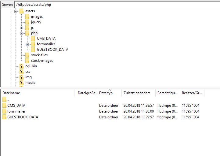

    Aber komisch erscheint mir, dass ich die Unterordner (rot) gar nicht sehe - gemäss Pfad:
    https://www.biovital.shop/assets/php/shop/zps-admin/orders.php (siehe Anhang)
  • Beim Einstellen der Zugriffsrechte dann im FTP-Programm auch die Option "Auf enthaltene Dateien übertragen" (oder so ähnlich) aktivieren!

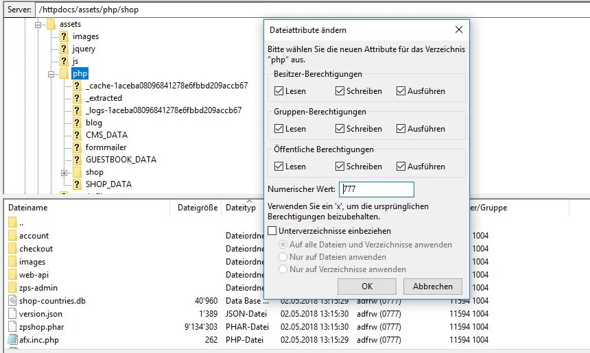

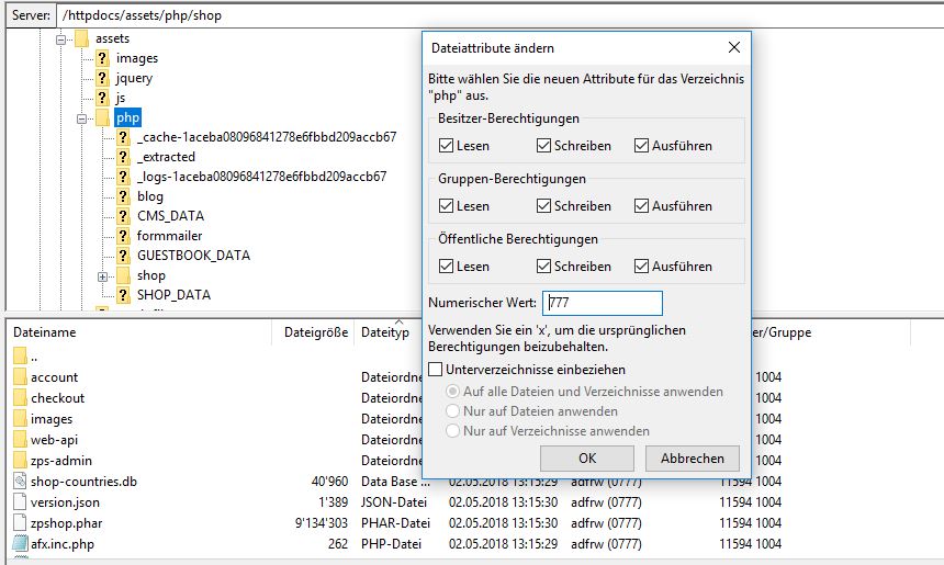

  • Hoppla! Im Screenshot oben sehe ich gerade, dass der Ordner "assets/php" ja keinerlei "shop" oder "SHOP_DATA" Unterordner enthält. Dann ist es klar, dass die Dateien nicht gelesen werden können. Sind Sie sicher, dass der Screenshot das Verzeichnis des korrekten Webservers zeigt? Denn ohne diese unterordner dürfte der Shop ja überhaupt nicht funktionieren. Ich bin relativ sicher, dass der Screenshot nicht das Verzeichnis zeigt, in das dieses Projekt veröffentlicht wird, denn Ihr Shop funktioniert ja ansonsten schon.
  • OK, schon besser. Projekt ist ja nun da. Ich forsche und melde mich morgen wieder.
