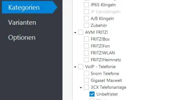

    ich vermute mit dem Upgrade auf 14.3 haben bei mir Artikel ihre Kategorie verloren.
    Im Shop sind die 8 Artikel der richtigen Kategorie zugeordnet.
    Bevor ich jetzt die komplette Seite neu veröffentliche dachte ich mir es schaut jemand drauf um ein eventueller offensichtlicher Fehler zu entdecken?
    Hier ist die Kategorie verloren (unbefristete Version):

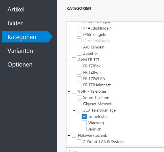

    ich habe jtzt versucht einfach die Kategorie des Artikels zu wechseln und dann wieder zurück zu wechseln und zu publizieren. Hat das Problem nicht gelöst
