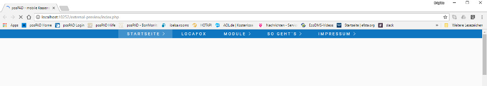

  • Hallo Herr S,
    Leider hat es noch nicht geklappt. Ich habe mehrere Menüpunkte reduziert.
    Wenn ich die Vorschau starte, kommt die Zeile, geht dann weg und das Menü
    an der Seite erscheint. Er macht dabei folgendes - Zeile zeigen Zeile weg Zeile zeigen
    dann Menü an der Seite. Als würde er es 2x laden.
    Habe auch das css mal raus.
    Neuer Info Banner raus.
    Effekt noch immer da.
    Hat jemand noch eine Idee?
    viele Grüße
    Bernd Bettinger

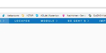

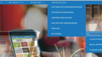

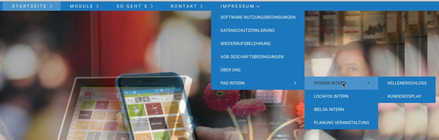

  • Hallo Bernd,
    ich habe jetzt mal das Browserfenster auf die Breite von zwei Monitoren gezogen. Bei ca 1 + 1/2 Monitorbreite springt das Menü auf reguläre Anzeige um. Eine Idee für Dein Problem habe ich noch nicht, ein schneller Nachbau mit Flat Responsive zeigt sich mit Standard- und nicht mit mobilem Menü.
    im Bild in der Anlage sehen Sie, den Menüzustand, der die maximale Breite erzeugt (in ausgeklapptem Zustand) und wenn das ausgeklappt nicht ins Browserfenster passen würde, wird der mobile Menübutton dargestellt.
    Lösung: Weniger verschachteln bzw. kürzere Bezeichnungen für Menüeinträge verwenden.
