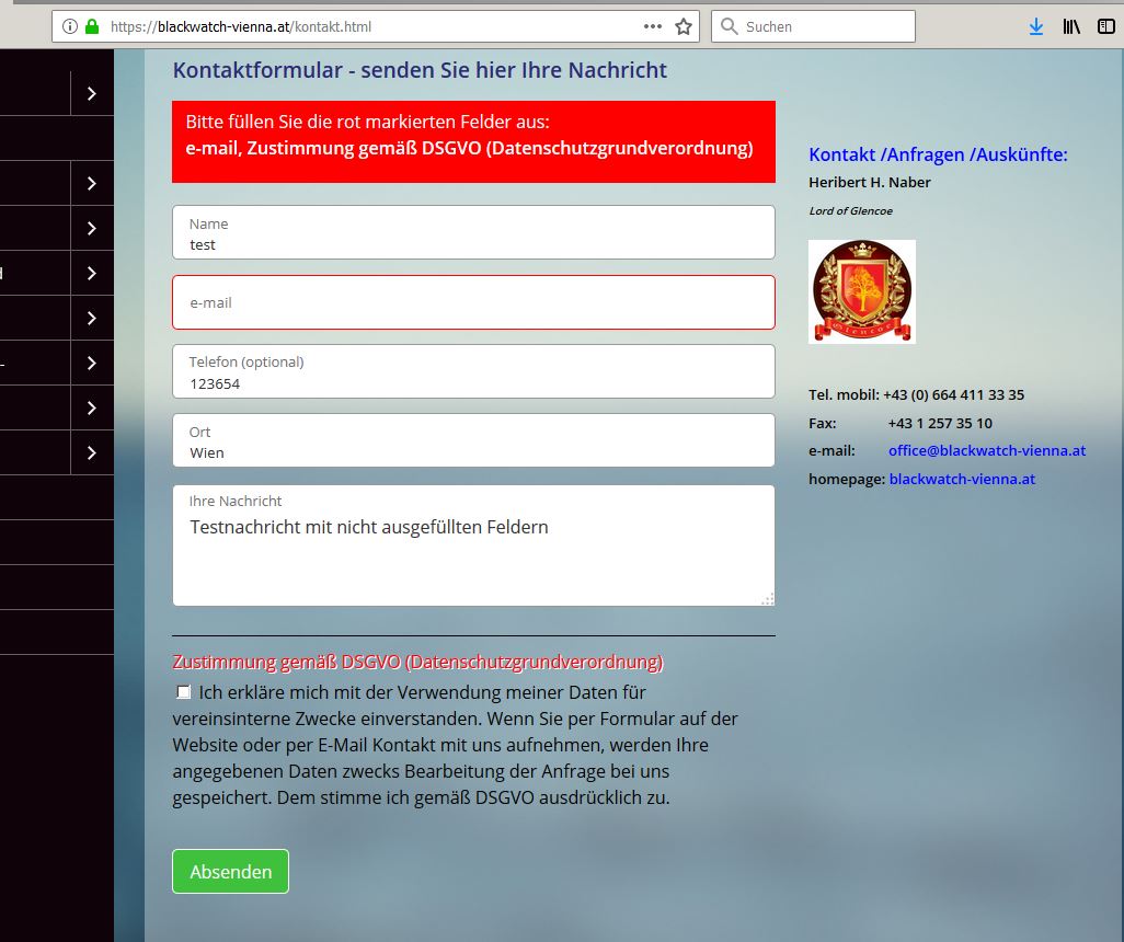

    Ich habe es falsch gesagt.. das stimmt, es geht erst raus, wenn Häkchen gesetzt. Wenn man das Häkchen allerdings nicht gesetzt hat,
    dann kommt auch keine Info "Feld ausfüllen" bzw das nicht ausgefüllte Feld wird nicht als Fehler angezeigt (rot umrandet) ! Problem ist,
    dass die Kunden nicht sofort erkennen, wo der Fehler ist, und daher irritiert sind.
  • Auch die Namen von Checkbox-Pflichtfeldern werden in der Roten Warnmeldung mit aufgeführt. Der einzige Unterschied zu Textfeldern ist, dass die Textfelder auch noch einen roten Rahmen bekommen. Das können wir aber bei Checkboxen nicht tun, daher nur der Name des Felds in der Fehlermeldung und zusätzlich das Label des Checkbox-Felds in Rot, was ja ausreichend sein sollte.
  • Ich habe dasselbe Problem wie axelwestdoerp. Wenn man keinen 'Feldnamen' verwendet, wird auch nichts rot untermalt und eine Benutzerführung fehlt. Die Seite "steht" scheinbar.
    Ich wollte so etwas formulieren wie "Ich habe die Datenschutzerklärung zur Kenntnis genommen. " und bei Datenschutzerklärung soll ein Link auf die Seite erfolgen.
    Das kann ich in dem "Feldnamen" leider nicht unterbringen.
    Man könnte diesem Feld doch den Feldnamen "Datenschutzhinweis" geben. Dann würde der in einer entsprechenden Fehlermeldung als Pflichtfeld aufgelistet werden. Da wüsste doch jeder, um was es geht, oder?
