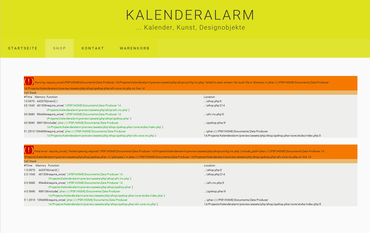

    Ich wollte einen neuen Shop einrichten und bekam diese Fehlermeldung (s.Anhang):

    Zur Fehlermeldung: Das wurde wohl noch nicht alles veröffentlicht. Versuchen Sie "Erweitert > Erstellen > Alle Seiten erstellen" und dann mit F7 veröffentlichen.

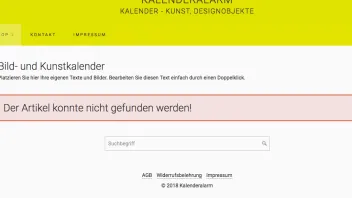

  • ... zu früh gefreut.

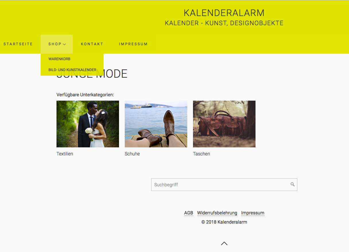

    Woran kann das liegen? Sobald ich einen Artikel plaziere, bekomme diesen so angezeigt.
    Nach dem Veröffentlichen sehe ich die von ZP vorgegeben Artikel, die ich aber im Programm nicht
    sehe und bearbeiten kann.
    Hier der Link: matthias-hahn.de/kalenderalarm
  • Also online passt ja alles. Scheint also nur in der internen Vorschau Probleme zu machen und das könnte an Ihrem Ungewöhnlichen Speicherpfad liegen (psf\…).
    Benden Sie doch mal Zeta Producer und verschieben Sie den Projektordner direkt nach c:\ (ohne Unterordner), dann Starten Sie ZP und öffnen das Projekt über den Öffnen-Button vom neuen Ort unter c:\. Nun noch ein "Erweitert > Erstellen > Alle Seiten erstellen". Ist es dann besser?

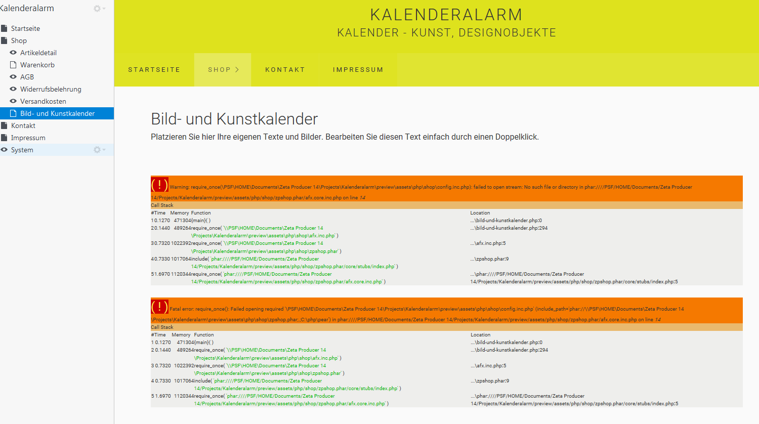

    Ich habe einen jetzt einmal einen vorhanden Shop (funktioniert einwandfrei ZP 13) in ZP 14 konvertiert.
    Danach habe ich das gleiche Problem (s. Anhang).
    Verschieben hat auch nichts gebracht.

  • Laut Fehlermeldung im Screenshot liegt das Projekt aber nicht direkt auf c:\. Da werden wir von hier aus nicht weiter kommen. Ggf. Finden wir per Premium-Support-Ticket mit Fernwartung die Ursache.
