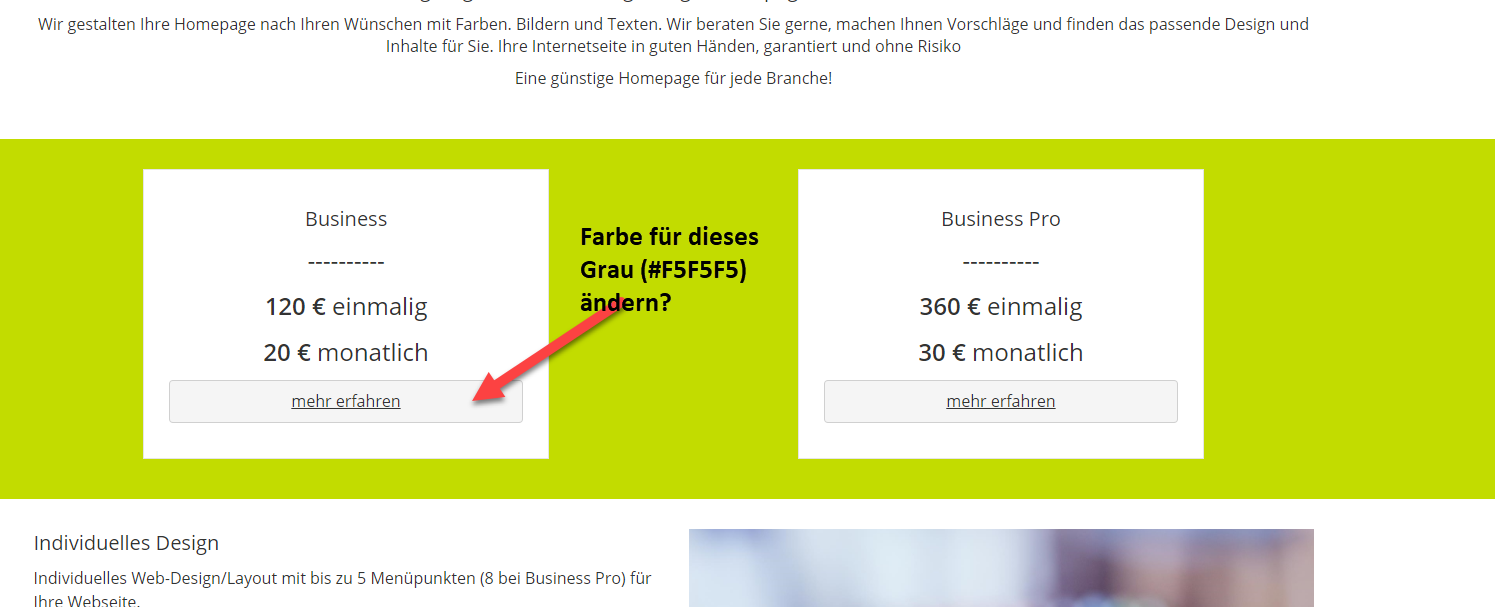

    hier entsteht unsere neue Homepage: pageflix.g2web.de und wir brauchen Eure Hilfe:
    irgendwie ist es uns gelungen in der Linkbox den Text "mehr erfahren" (siehe Anlage) als "Button" darzustellen.
    Dazu haben wir den Text anstatt mit "Absatz" mit "Formatiert" im WYSIWYG eingestellt.
    Das sieht gut aus und möchten wir auch gerne so haben, aber wo kann ich z.B. die Hintergrundfarbe dieser "Box in der Box" einstellen?
    Jetzige Farbe ist #F5F5F5 (das leichte Grau).
    Liebe Grüße
    Thomas

  • So kann ich es nachvollziehen. Ausgelöst wird die Darstellung dadurch, dass der text nach Ihrer Formatierung in <pre>-Tags dargestellt wird, für die im genutzten Layout entsprechende Farbeinstellungen vorhanden sind. Das können Sie mit entsprechendem inline CSS überschreiben:
    • Linkbox zum Bearbeiten doppelklicken
    • In der Toolbar per Klick auf das <>-Icon auf Quelltext-Darstellung umschalten
    • Dem <pre>-Tag inline CSS hinzufügen, wie z.B.: <pre style="background-color: red !important">
    • Mit Klick auf OK, die Änderungen am Widget speichern.
    Dadurch wird dann ein roter Hintergrund dargestellt.
