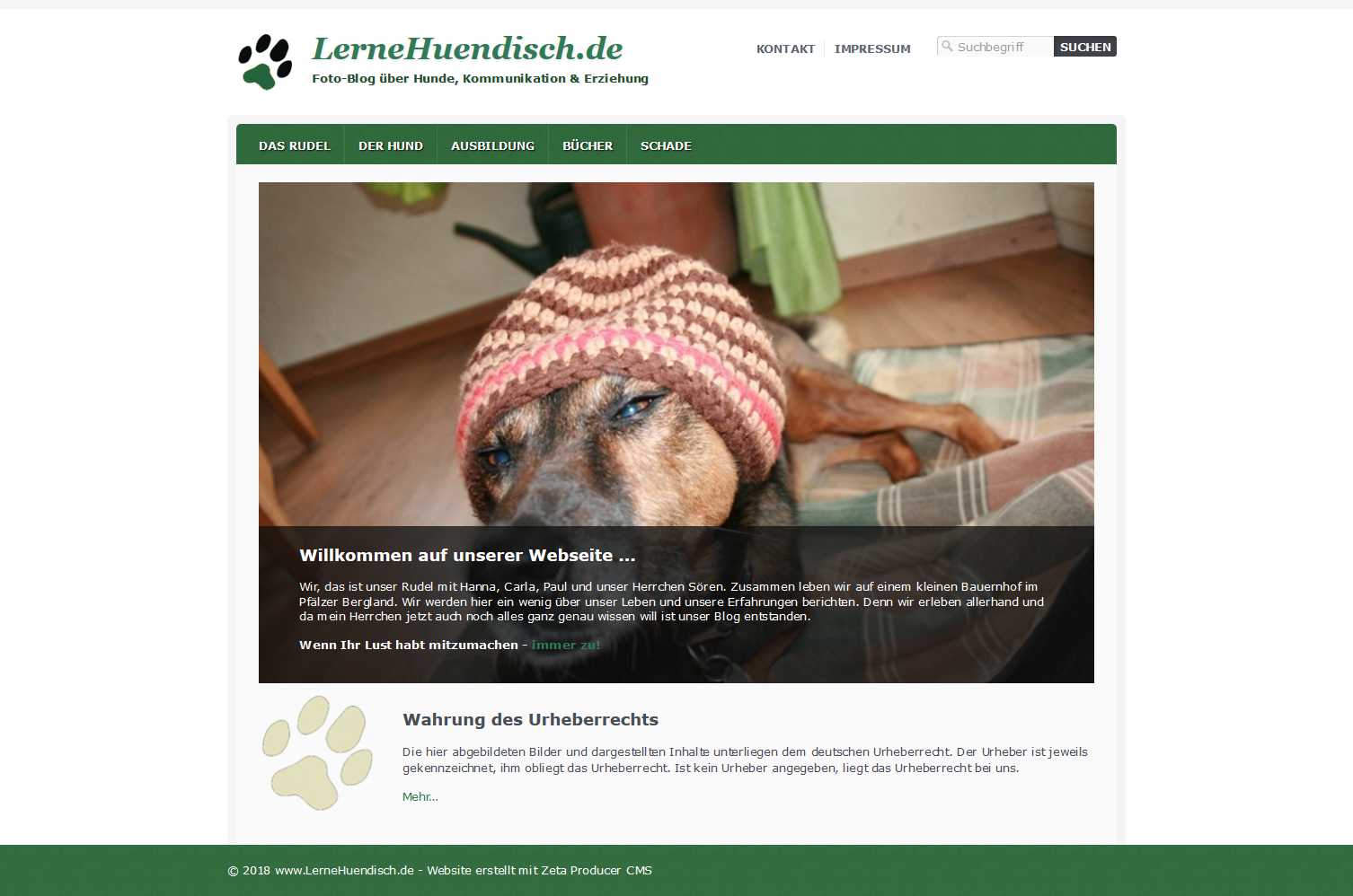

  • Hallo zusammen, richtig toll die Software und das Forum.
    Ich habe auch eine Frage zu den Slidern.
    Auf fast jeder Seite habe ich einen Slider, er enthält einen am unteren Rand ausgerichteten schwarz-transparenten Balken mit weisser Schrift, die linksbündig dargestellt wird.
    Kann man irgendwo das erzeugte CSS auslesen, so dass ich es dann unter Eigenschaften/CSS hineinkopieren kann?
    Dann müssten ja alle Slider gleich aufgebaut sein. :/

  • Hallo zusammmen,
    danke für die Hilfe. Hier die Antworten:
    1. Welche Zeta Producer Versionnutzen Sie?
      14.2.1 Home
    2. Welches Layoutnutzen Sie? Z.B.: "Smart Responsive" (Hilfe > Programminfo > Support-Informationen)
      Travel Responsive
    3. Was möchten Sie erreichen?
      Ich möchte bei meinen Slidern, den glleichen Text bei allen im Slider abgelegten Bildern verwenden.
      Der Text soll immer linksbündig, weiß und der Hintergrund rgba (15,15,15,0.75) sein.
      Da ein Link enthalten ist, soll dieser nicht wie Standardmäßig hinterlegt grün, sondern im Slider in gelb dargestellt werden.
    4. http://www.lernehuendisch.de

  • Ich dachte, ich hätte alles beantwortet. Können Sie unbeantwortete Fragen nochmals wiederholen?
  • Ich komme nochmals zurück auf meine Frage zu den Slidern.
    Ich möchte bei allen meinen Slidern, den gleichen Text bei allen im Slider abgelegten Bildern verwenden.
    Wie kann ich das in CSS umsetzen?

  • Es klappt schon ganz gut, aber der Text will sich nicht mit der CSS Einstellung unter Website|Einstellungen links ausrichten lassen.
    Wir kann ich das am geschicktesten umsetzen?
  • Ich habe es jetzt mal mit text-align versucht. Zumindest in der Vorschau bleibt der Text zentriert :/

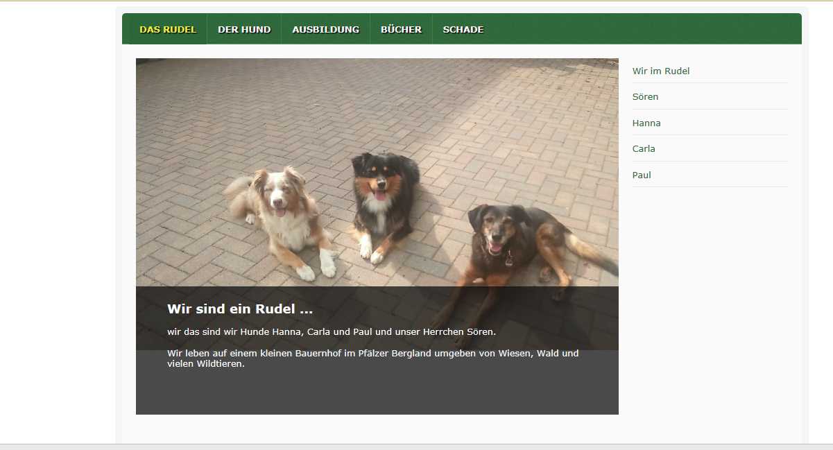

  • Das habe ich in der CSS Einstellung drin,
    wenn Sie mit CSS nochSchwierigkeiten haben, dann schlage ich vor, dass Sie sich an die vom Programm gebotenen Einstellungen halten. So schlecht sind die in der Regel nicht.
    Dass der Slider im letzten Bild nicht die ganze Breite einnimmt, liegt daran, dass in diesem Layout auf Seiten mit weiteren Unterseiten am rechten Rand ein Untermenü angezeigt wird.

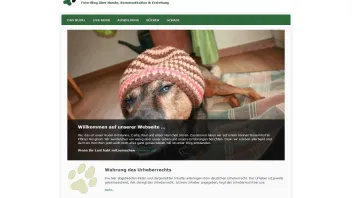

  • hab es jetzt mit meinen Möglichkeiten können gut ausrichten und einstellen, und stelle dann in den Einstellungen der einzelnen Slider die Feinheiten noch ein.
    Text unten z.b. habe ich nicht rausfinden können, wie ich das Zentral über die Website|Einstellungen einstellen kann.
    Die im Programm angebotene Zuschneidefunktion funktioniert sehr gut, so dass die Slider jetzt im einheitlichen und ordentlichen Layout daher kommen.
