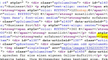

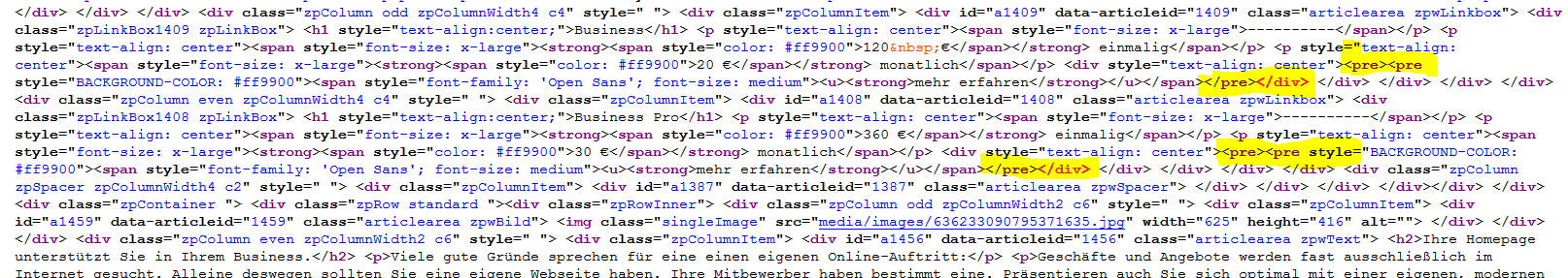

  • Was mir als laienhafter Mitleser aufgefallen ist:
    Für je zwei "<pre><pre ...> gibt es jeweils "</pre> </div>. Also je ein falsches /div.
    Im Screenshot gelb markiert.
    Woher das kommt und ob das die Ursache ist, weiß ich nicht.
    Viel Erfolg bei der Lösung.
    Walter
  • Hallo Walter,
    stimmt. Aber der Code bezieht sich auf die Linkboxen. Da hatte ich eine andere Anfrage an die Community gestartet.
    Hier geht es um die Darstellung der Artikel unterhalb der Linkboxen.
    Liebe Grüße
    Thomas
