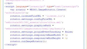

    der Original Code (html standalone) sieht so aus ....
    als standalone HTML läuft das auch ..
    allerdings bekomme ich die Einbindung in Zeta einfach nicht hin ...

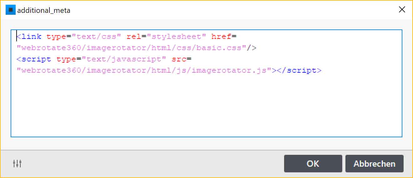

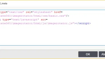

    Die benötigten CSS- und Script-Verweise können mit Hilfe des Attributs "additional_meta" eingefügt werden. Siehe: https://docs.zeta-producer.com/attribute.html. Hier also die Zeilen <link type="text/css" rel="stylesheet" href="imagerotator/html/css/basic.css"/> und <script type="text/javascript" src="imagerotator/html/js/imagerotator.js"></script> einfügen. Die Pfade bei href und scr müssen natürlich entsprechend angepasst werden. Die Zeile mit jquery-1.12.4.min.js wird nicht benötigt, da jQuery bereits in allen Zeta-Producer-Layouts geladen wird.

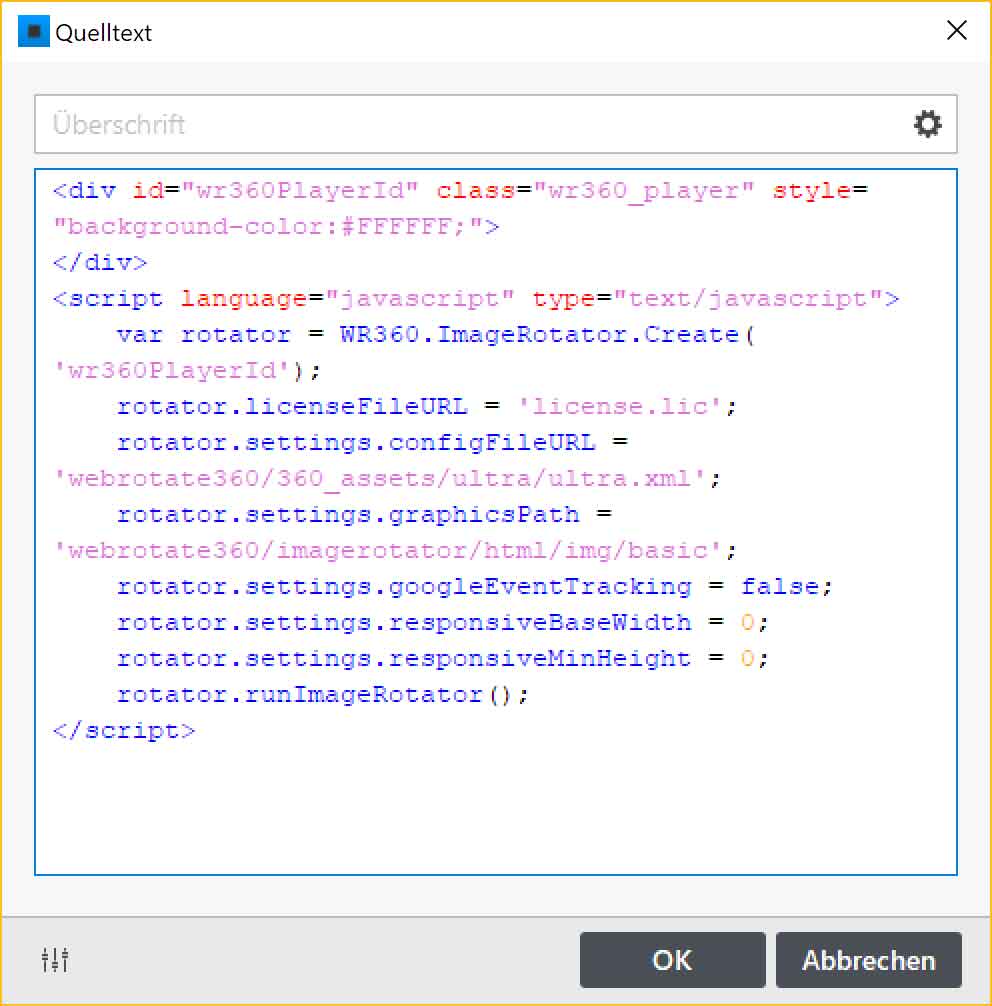

    Für den Scriptcode im Inhalt einfach das Widget "Quelltext" verwenden und dort den Code einfügen. Auch hier müssen die Pfade bei rotator.settings.configFileURL und rotator.settings.graphicsPath entsprechend angepasst werden.

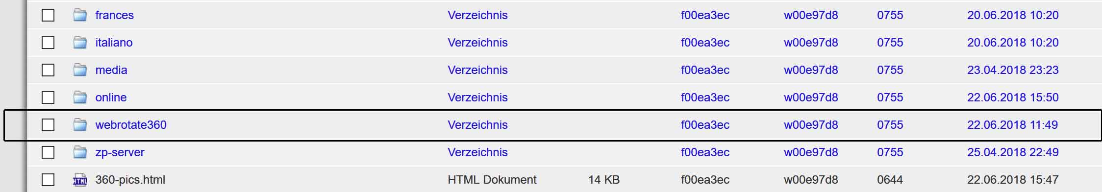

    1. Webrotate360 - ins Hauptverzeichniss geladen ( darin enthalten die 360_assets imagerotator und js dateien )
    2. additional_meta ( für nur diese Seite 360-pics.html angepasst )
    3. Quellcodewidget auf Seite 360-pics eingefügt und per copy and paste eingefügt .
    in additional meta und im Quellcodewidget die verzeichnisse angepasst ( relative pfade und auch http://**** pfade -> zum versuchen)

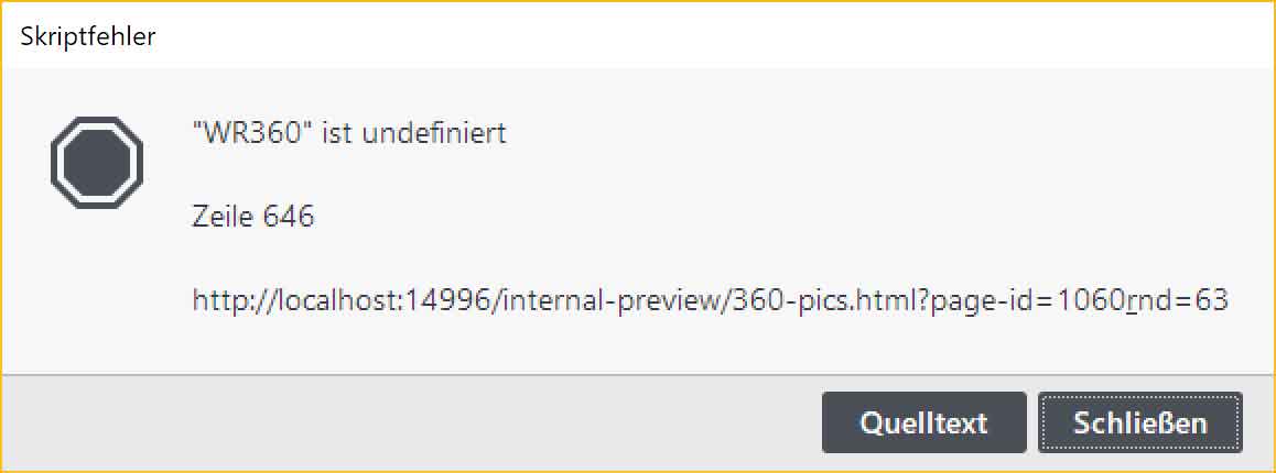

    Zetaproducer zeigt mir folgenden Fehler an "WR360 ist undefiniert"
    erkennst du was ich falsch gemacht habe ?
    Danke Marco
  • Wenn relative URLs zu den Skripten verwendet werden, kann es lokal ja nicht funktionieren, also weder in der internen Vorschau, noch mit F5. Das kann dann nur in der veröffentlichten Version der Seite auf dem Webserver funktionieren. Ggf. noch den Pfad zu LicenseFileUrl anpassen.
