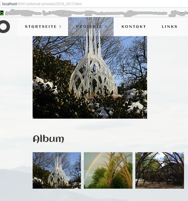

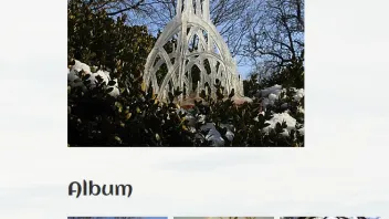

    ich habe ein neues Test-Projekt begonnen mit dem Layout Flat Responsive.
    In der Vorschau (Bild anbei) sieht das alles perfekt aus, aber online gar nicht: Es fehlen die 10 px Abstand zwischen den Bildern, und der Text hat unter den Vorschaubildern nichts zu suchen. http://donnerhuf.de/sanfte_Strukturen/2016_2017.html
    Woran kann das liegen?
    Herzlichen Dank für Hinweise!
