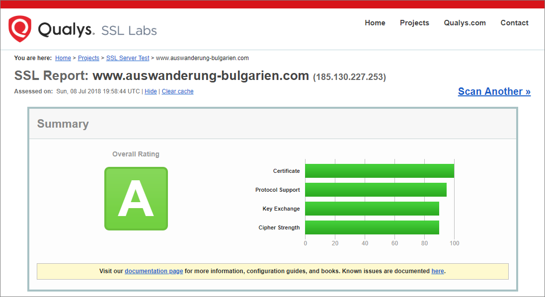

Laut https://www.ssllabs.com/ssltest/ sind die Zertifikate in Ordnung.

Es ist ein Fehler in der Zertifikatskette, vielen Dank für den Tipp mit dem Analyse Tool.
