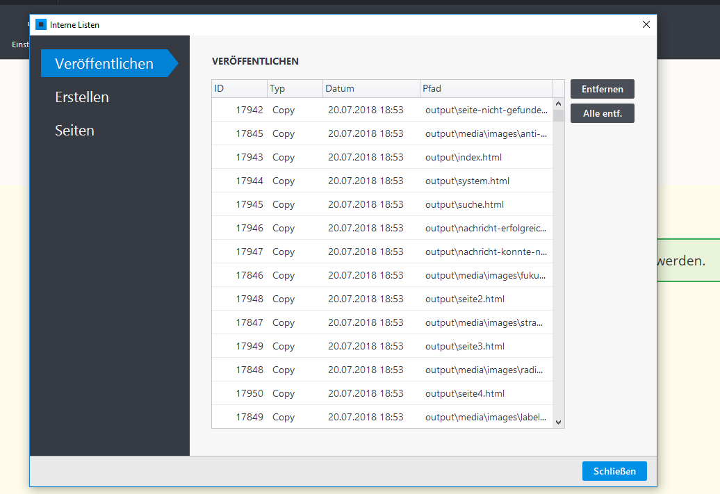

  • Hallo Thomas,
    vielen Dank, aber unter ,,veröffentlichen" sind wieder Einträge drin (siehe beigefügten Ausschnitt). Und er war beim veröffentlichen auch wieder über die Zeit, d.h.: er hat die Seiten, dann die Dateien runtergezählt. Beim Dateien runterzählen hat er bei 1500 angefangen und beendet, bevor er alles hatte. Und das Bild wird weiterhin nicht angezeigt.
    Ich verstehe auch nicht, wie so etwas "über Nacht, aus heiterem Himmel" auftreten kann. Der Computer hatte auch keinen Vierenbefall o.ä.
    Grüße
    Hatsumomo
