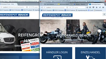

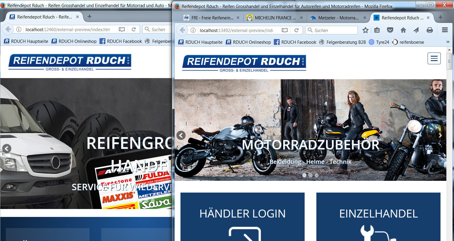

    habe ein Testprojekt mit dem Design "Stripe Responsive" hier wird das Logo auch korrekt und scharf angezeigt.
    Nun habe ich mein bisheriges Projekt in das Design "Stripe Responsive" geändert und dort auch das Logo neu eingefügt.
    Schaue ich mir das dann im Browser (Mozilla) in der Vorschau an wird das Logo im bisherigen Projekt immer unscharf angezeigt. EInstellungen und Größe etc. habe ich alles gleich.
    Woran kann das liegen? s.a. Bild

  • Links im Screenshot scheint das Logo auf jeden Fall verkleinert dargestellt zu werden. Daher wahrscheinlich die Unschärfe.

    Habe es allerdings mal im IE getestet und dort werden BEIDE scharf angezeigt, in der Zeta Vorschau auch, nur eben nicht in der Vorschau im Firefox.
    Man erkennt auch das er das Logo bei der unscharfen Version leicht skaliert wird und wenn ich den Zoom im Browser ändere (kleiner 100% wird es scharf angezeigt).
    Bildgröße ist ausreichend groß und png datei. In den Attributen oder CSS ist aber auch nichts hinterlegt.
